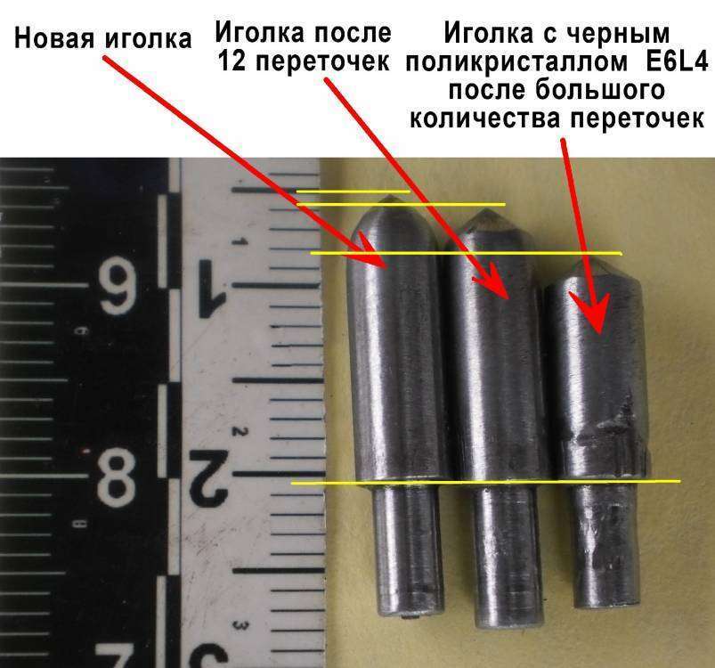

Ну, вот, как всегда посмеялись над человеком.
Вы поставили иглу, которая короче предыдущей. Это случается, когда иглы у Вас от разных производителей или же игла стала короче вследствие многократных переточек. Например, вот так:
У меня иголка с черным поликристалом имеет вставку длиной 5 мм. Я использую такие иголки для гравировки текста. Вследствие переточек иголка стала намного короче. Соответственно, если поставить такую иголку, расстояние между шариком лапки датчика уровня и кончиком иголки больше нормы. Вам просто необходимо отжать два винта крепления пластины, к которой крепится датчик уровня, и приподнять её немного вверх. Затем зажать винты. После смены иголки на нормальную, необходимо произвести обратную манипуляцию.
@SaNDJorj или просто выкрутить винтик или закрутить который уровень отслеживает
Я иголки меняю почти на каждом камне (портрет - текст) поэтому мне проще два винта пластины открутить:
