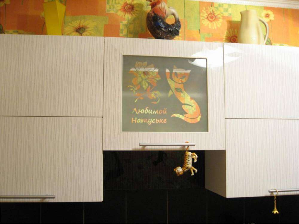

Кухня, зеркало со стороны амальгамы, подарок ЖЕНЕ,,, ВСЯ кухня

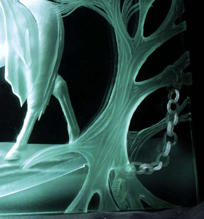

Стекло. Многоуровневая глубокая пескоструйная обработка, гравировка, позолота. Размер 900 х 400 х 8 мм - два слоя. Работа выполнена по мотивам старинной восточной пословицы, навеяно опусами кверта. post-6506-0-75141200-1359144383_thumb.jp
Фрагмент работы, переднее стекло (НЕ органическое) 8 мм прорезано насквозь цепь выполнена цельной в этом же листе стекла с помощью пескоструя и гравировальной машинки.post-6506-0-61630400-1359144651_thumb.jp
