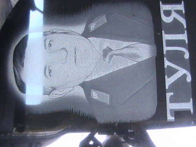

Подскажите, что случилось со станком Сауно 8, нормально гравировал и вдруг стал гравировать помимо изображения и полосы которые присутствуют на мониторе, именно гравировать - это не царапины.

Фотошоп скорее не при делах, начало гравировки идеальное, потом начинаются глюки, утром попробовал гравировать текст, первый проход отлично, второй проход в конце работы, вновь глюк и печать полос.

Сам удивлён, станок начинает бить фон который подсвечивает изображение (голубоватый фон), причём не с самого начала работы, а в любой момент, после остановки работы и повторного пуска, с места остановки, опять бьёт без вопросов.

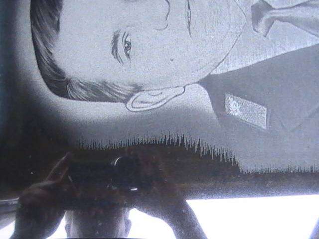

Результаты долгих разборок таковы, глюк наиболее ярко проявляется в в режиме ВК . Путём пробных гравировок пришёл к выводу - проблема либо в магните, либо в проводах. На тексте заметно, как самопроизвольно, в процессе работы, меняется сила удара иглы. Более менее приемлемый результат получается при снижении скорости гравировки до 200 и три прохода. В общем надо искать провода и магнит, только где найти их в Беларуси. Сегодня попробую сделать срочный заказ, а потом разберу магнит, может решение внутри, ещё почищу контакты проводов.

С другого компа та же история - никаких улучшений. После протирки контактов - результат примерно то же. Сейчас пробую гравировать портрет в обычном режиме со скоростью F-200, медленно, но пока хорошо (станок только запустил), посмотрим на результат. По правде мне пока только этот портрет горит, если всё получится, попробую разобраться в проблеме, но мне кажется, что это магнит, возможно провода как вариант.

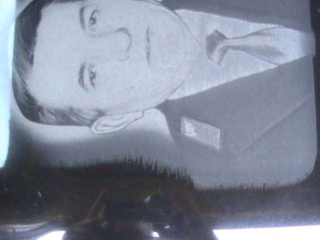

Гранит-6, а в фотошопе у вас черный цвет на 100% стоит? И очень уж похоже на амплитудный режим. И напишите какие у вас настройки А2 и Амах
Ретушь делаю не я, я вообще этого не умею - заказываю на обелиски, в наших краях это очень достойное качество, на моих стелах портреты одни из самых лучших (заслуга не моя, а станка и ретушёра), конечно бывает и лучше.
В фотошопе 100% чёрный, плохо разбираюсь в фотошоп, но с элементарными вещами справляюсь. А вот насчёт режима согласен с вами, в настройках стоит точечный а гравирует как будто в амплитудном, даже сейчас гравирую портрет в точечном режиме а лицо получается такое ощущение что в амплитудном, в то время как ореол визуально в точечном. Настройки А2=3300, Амах=6200, если это плохие настройки, сильно не пинайте - настройки мне посоветовал человек который мне продал станок, честно сказать, я в инструкцию только теперь заглянул. Вся моя контора это 3 человека: я, полировщик и приёмщик заказов, поэтому делаем всё и режим потихоньку и полируем и устанавливаем и конечно гравируем, кто из Беларуси, тот знает, иначе не заработать или я просто не умею по другому.

Заканчиваю гравировать стелу, результат радует. Гравирую в два прохода с указанными настройками, скорость F=200 (очень медленно, раньше гравировал 400), качеством доволен, режим ВК отключен. Перед работой идеально в уровень выставил станок и стелу, протёр спиртом контакты проводов, зажал разъёмы проводов. Думаю - это временное лечение, полагаю причину следует искать прежде всего в магните, далее муфты привода и провода. Пробовал на плитке в режиме ВК - проблема присутствует даже на низкой скорости
