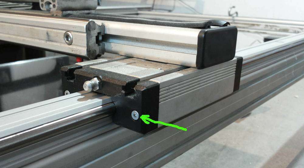

В 31.07.2017 в 15:06, Max1505 сказал:
Каретки были полностью забиты засохшей смазкой вперемешку с гранитной пылью.
Шарики в 4 ручьях не двигались. Это и была, на мой взгляд та проблема, которая давала полосы. С
помощью промывания в растворителе и продергивания загнутой отверткой удалось восстановить
кроме 1 все каретки. 1 восстановить не удалось
В некоторых каретках если перетянуть вот этот винт от крышки , то тоже шарики плохо начинают кататься , или даже клинить.
На последнем ТО станка в двух каретках так было, ослабил, и всё ОК.
Если погрузить Лин. подшипник на некоторое время в растворитель, а потом вымыть и смазать, то вот такие манипуляции не нужны.
этож пластмасс, даже если канал абсолютно чист, сильно затягивая винт пластмасс деформируется и шарики не пролазят.
