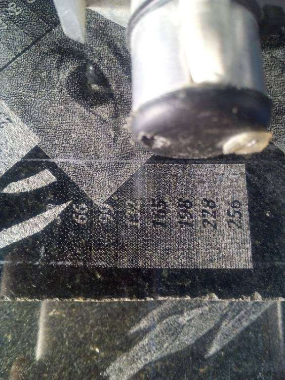

Totentanz Опубликовано 1 февраля, 2018 Опубликовано 1 февраля, 2018 Всем привет, кто сталкивался? https://drive.google.com/file/d/1_jscHr5pH0CRh4p5F_EMbucNKhOiI6J0/view
lobbb Опубликовано 1 февраля, 2018 Опубликовано 1 февраля, 2018 да тут просто может кончик иголки сломался. или с зазором изменения?
Igor Filistovich Опубликовано 1 февраля, 2018 Опубликовано 1 февраля, 2018 Или болтик (в Вашем случае болтище )) ослаб и игла не плотно сидит.
Totentanz Опубликовано 1 февраля, 2018 Опубликовано 1 февраля, 2018 На иглу есть подозрения, было такое, алмаз вылетал вообще. Но не магнит это? Похоже что под лапку датчика уровня попал заусенец от шишки, в общем буду ловить стык)
