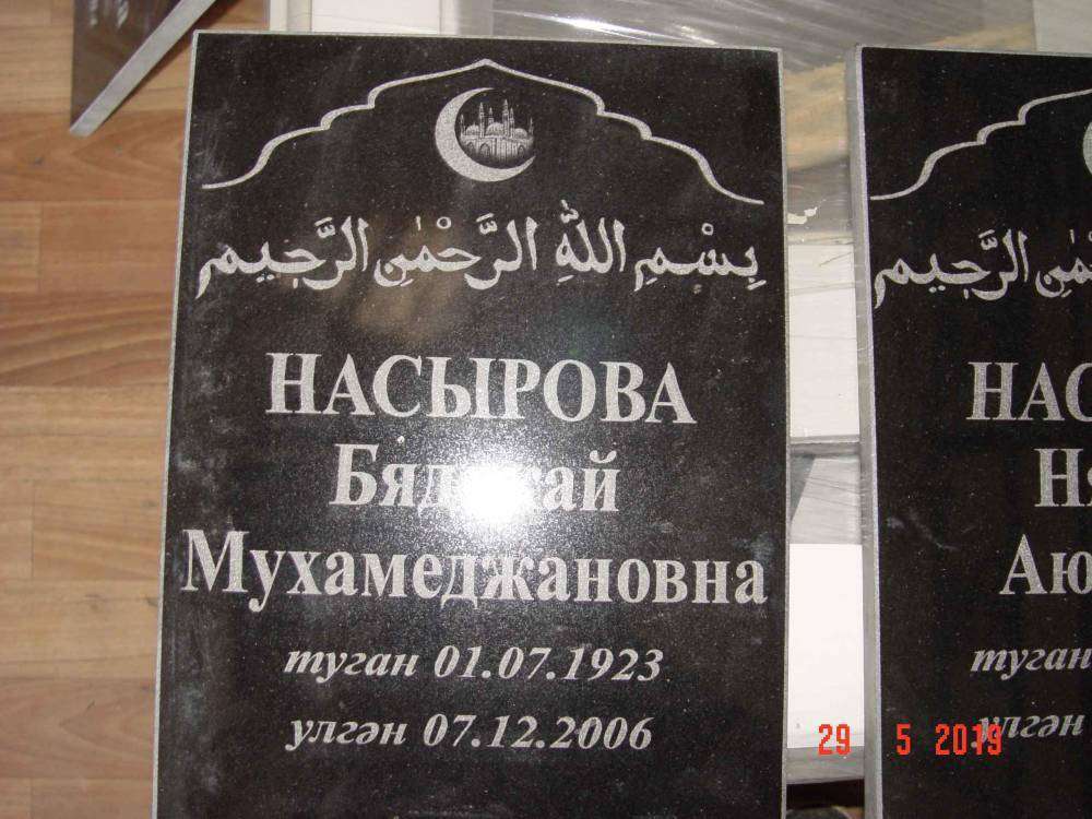

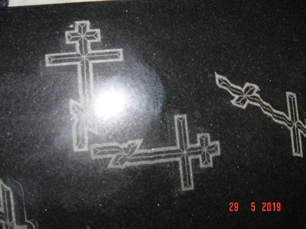

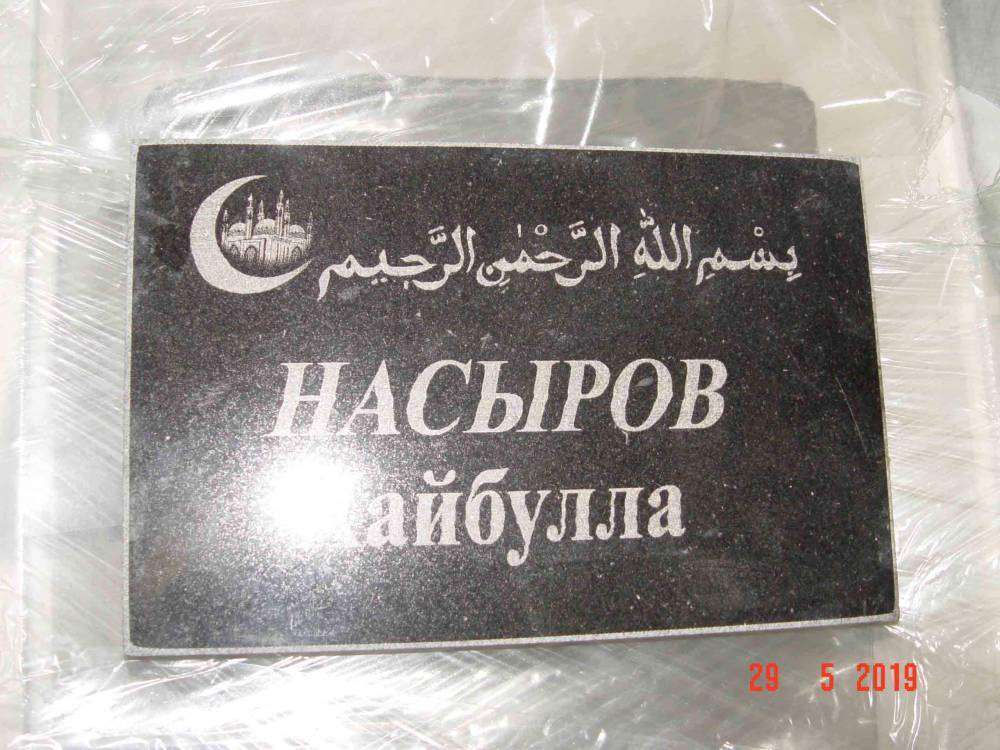

Добрый день,подскажите в чем проблема
Станок График 3кп поле 60-90 купленный в июле 2013г программа 8
появилась проблема смещение по х от прямой линии на фото 1 и 2 (буквы должны быть ровными), мои действия смазываю валы, направляющие,меняю комплект проводов (были в наличии).После этого фото 3 смещение только увеличилось.Далее снимаю двигатель на х.Снялся вместе с муфтой с вала.Аказалось открутилась муфта на валу.Затягиваю.Проверяю.Все рисует ровно, нормально.Отрисовал 5 памятников.Проблема появилась,смещение по х.Сначало сместилось при повторном проходе портрета(повторный проход запустил в ручную).Далее фото 4,каждую строку запускал отдельно,в фамилии буквы немного пляшут,имя и отчество уход в лево,даты все ровно(после гравировки имени нулевая точка заготовки сместилась в лево,выключаю станок,включаю,выхожу в о станка,далее в о заготовки, все вышло нормально БЕЗ смещения влево,запустил отчество,небольшое смещение есть,опять выключаю,все проделываю также ,запускаю даты ,все нормально.Кто что подскажет?
Ну это чисто механические проблемы. Надо весь икс перебрать, что надо заменить и закрыть вопрос.
Проблема оказалась  в муфте, пришлось посадить её на poxipol.

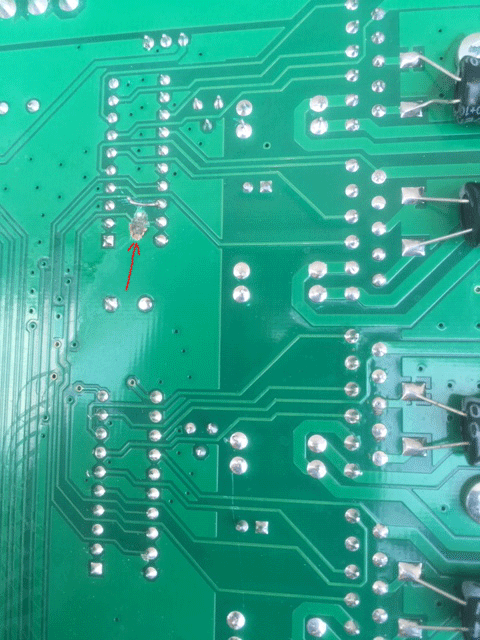

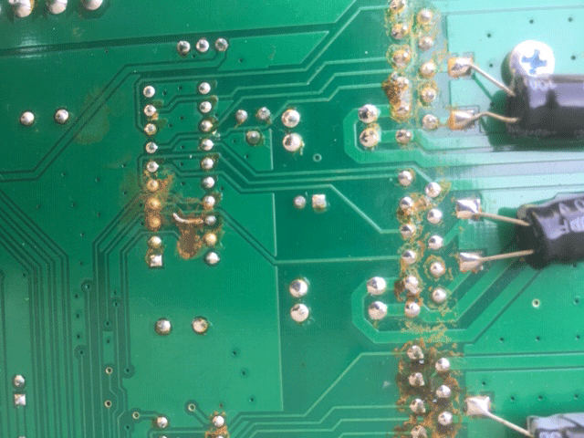

На зазор не похоже, но посмотрю. Вынул плату, помыл ее спиртом. на втором фото удалена одна дорожка у микросхемы, это у всех так? На третьем фото у электролита содран край и бумага торчит ( раньше не присматривался, так понимаю тоже не айс. Буду испытывать.

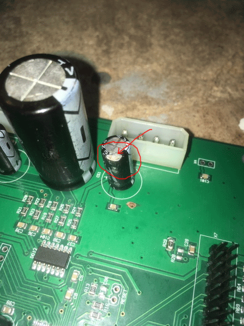

Какой кандер вскрытый на фото, его перепоял сегодня и попутно еще один, который параллельно ему стоит, оба от входа с блока питания. Результат изменился: сила удара поднялась и по серому. Пока тестю, главное постоянство, а с настройками можно разобраться.

А что по этой разомкнутой дорожке от микрухи - это так должно?

Ну, вот и получилось!!! Исправил плату
