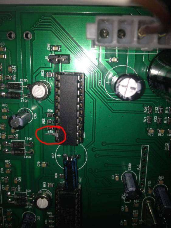

Всем доброго времени суток! Давно меня тут не было и вот опять) В зиму купили САУНО 8.0 полосил каждый 3 портрет. Поэтапная замена немеханической части проблему решила частично, стал полосить каждый пятый. Пришла новая плата, так же 8.0. Настройки в станок. Старт. Началась сильная вибрация по Z, от нее весь стол вибрирует, ну и звук как буд-то дизель где-то тарахтит. Стоит ли искать решение в настройках? Если да то что именно? Если нет, то в чем может быть дело?
Скорее всего плата не соответствует шагу по зет.  Есть варианты на шаг 0,3 и шаг 1,0. Об этом уже говорилось.
2 минуты назад, древний сказал:
Можно ссылку на то, где? По моим запросам прочитал темы - не то. Не нашел.
Я не слежу за этим. Если у вас по зет винт, образно, с мелким шагом, а на плате перерезано дорожка под шаг 1,0, то ее попросту надо соединить. И соответственно наоборот.
3 минуты назад, древний сказал:
Ок, понял. Сейчас попробую.

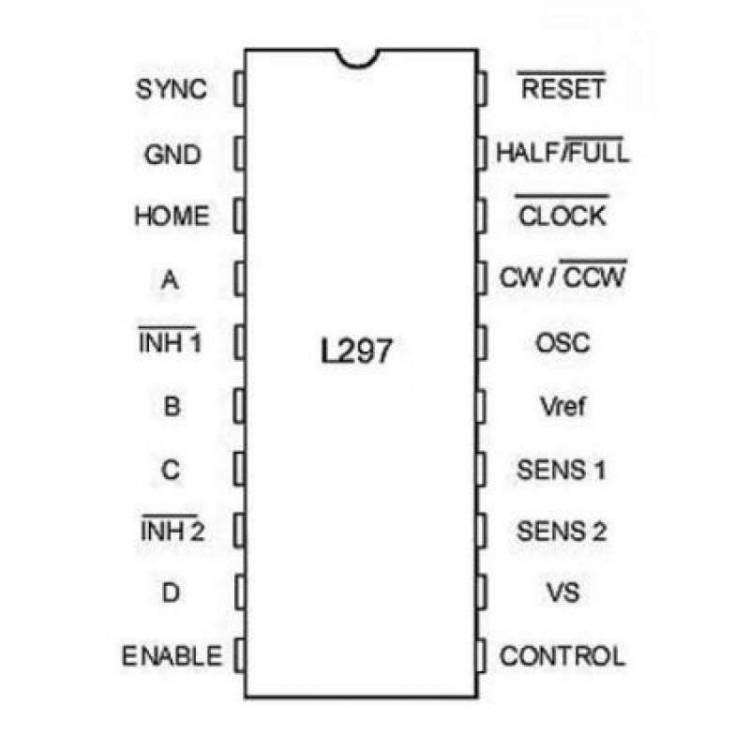

В общем все верно. Дело в распайке платы. Дорожка была не прожжена, для решения без пайки был использован следующий вариант. На плате в микросхеме по Z, L 297, отгибаем 19 ус. После чего двигатель начинает работать в другом режиме.

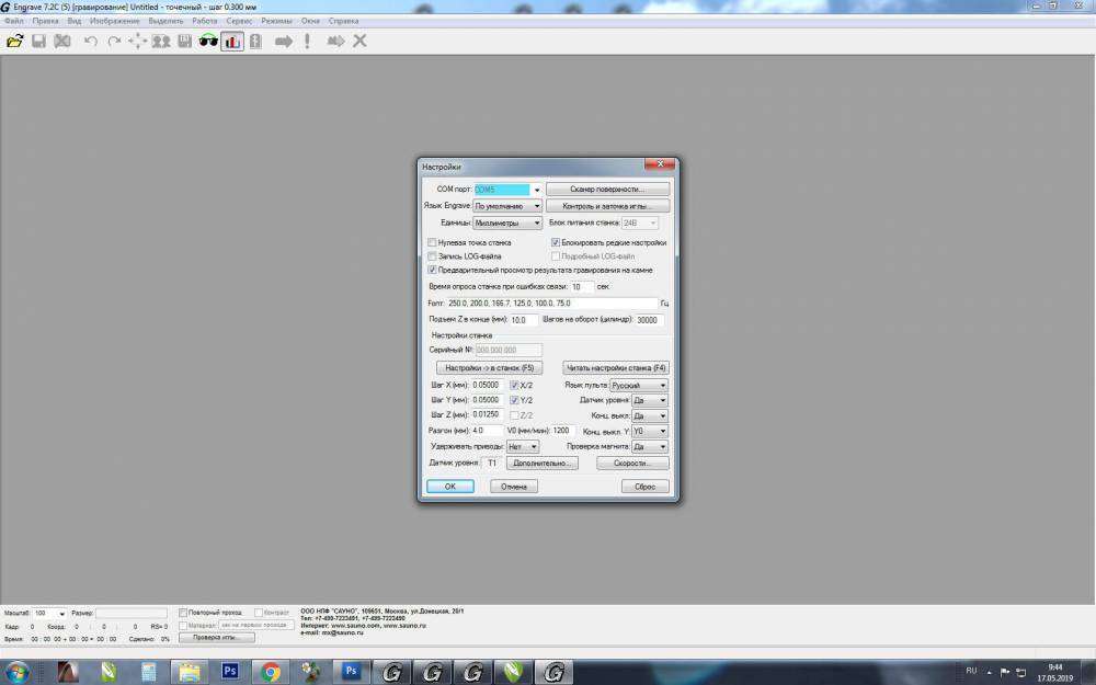

Здравствуйте вот возникла такая проблема стало выскакивать окно “пауза” если вовремя не нажмёшь продолжить всё виснет и станок теряет начальные координаты, но с этим как, то можно было работать. Теперь появилась “ошибка связи” станок останавливается и иногда тоже теряет координаты. Программа Engrave 8.0 В менял USB кабель, менял компы в чём может быть проблема?
@AID кабель  нужен хороший. От него эта ошибка
а какой хороший? у меня их 3 штуки разных
Провод USB как основной вариант. Можете так же посмотреть путь от входа на ящике к разъему на плате, и саму плату на предмет окислов, пыли, изломов на местах крепления разъемов и самого провода внутри, ну мало ли. Последнее время использую смазку для контактов, в моем случае Ликви Молли. Можете феритовый фильтр попробовать, сам еще не дошел до этого, но как вариант рассматриваю.
Шлейфик от разъёма USB к плате тоже менял и разъём на плате тщательно осматривал, может ли это быть программным сбоем самой платы?
Есть возможность попробовать подключиться с другого компьютера?
Кабель связи  usb проверить или  спаять с микрофоного кабеля,или попробовать с другого станка ,если есть такая возможность
И как вариант микросхем max 202
Она отвечает за связь
@AID Может в настройках посмотреть:
У меня часто от вибрации отходит разьем на плате куда USB подходит, думаю припаять напрямую
Подключал с двух разных компьютеров со стационарного и с ноутбука и менял кабель USB попробую с третьего, но мне кажется, что результат будет таким же. Что за микросхем max 202 как она выглядит? Время опроса при ошибках связи у меня стоит 20 секунд.
