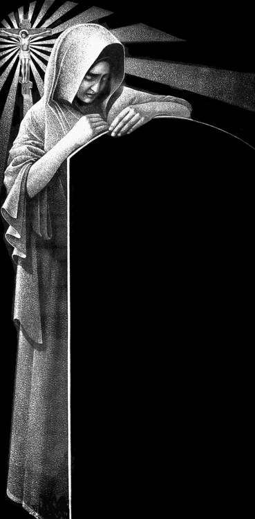

Доброго времени суток! Увожаемые коллеги, помогите начинающему. При отправке на станок правильно отретушированной картинки станок не пробивает полутона, нет плавного перехода цвета. Вместо серого получается белый. Сила удара стоит не большая. В чем может быть проблема???
Иголка острая очень. Нужно её на точиле притупить :aag::aag:
Если серьёзно то напиши какая сила удара, зазор, и т.д. и покажи свою ретуш.

Напиши какая версия, настройки станка, скорее всего если нет плавного перехода -плохо настроен магнит или зазор неадекватный.
А иголку не надо тупить, она сама ступится после первого портрета
grave 7.2. режим точечный, шаг 0,250, сила удара черный-4,5, белый 9. зазор 0,55.
post-7425-0-51326100-1341553375_thumb.jp
Шаг такой для камня типа базальта. Поставь шаг по больше. Например 0,350
а про силу удара я непонял.
Не фига себе, небольшая сила удара, да еще с таким зазором. Лупишь, как кувалдой по наковальне.
А иголку пробовал менять? Создается впечатление, что там алмаза давно уже нет. И картинку делаешь, только за счет силы удара.
У меня на китае, при хорошей игле Асер = 2700 А мах = 7900 зазор= 0,4. На украинце и того меньше.
Мне кажется, что зазор 0,55 выглядит диковато. Или для версии 7.2 это нормально?
Вроде и сауно у меня но чувство что читаю про совсем другой станок. Только зазор родной.
В том то и дело, что игла новая :hmm: а почему так бьет - не пойму. Работаю недавно, опыта маловато... Мастера, поделитесь настройками по украину, пожалуйста.
Или игла бракованная, попробуй другую. Или с магнитом проблема.
Настройки под камень подбирай сам, они разнятся от настроек стакнка, породы камня, ретуши, тупости иглы и т.д.
Как устроняются проблемы с магнитом? Учителя нет, до всего приходится допирать самому. на камнях практиквоваться не дают, а практика на заказах - минус от зарплаты :help:

Как устроняются проблемы с магнитом? Учителя нет...
желания нет!!!
Прочитай инструкцыю, а потом скажеш в чом была проблема.)))
Уже кое что прояснилось. Читай тему по настройке 7.2,7,1 у их редимы почти одинаковы.
Шаг только 0,35 на габро, 025, 030 базальт. Зазор 0,4. Сила удара 8000 , серый 2800, гдето так. Частота 160. И подстраивай под свой камень. А серых тонов не было потому что все сьедало очень сильный удар и шаг маленький. Магнит не трогай скорее всего на 7.2 он у тебя настроен. Бей так чтоб черная точка между двух белых сохранялась.

Ларчик просто открывался. Магниту каюк. Спасибо за помощь!!!
