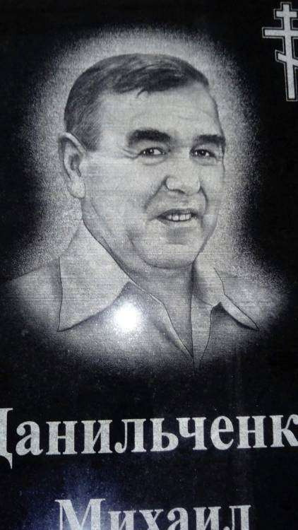

Добрый вечер, день, утро у кого как :)  Ох, люди добрые, помогите советом ! Уже не знаем что делать с этими полосами на станке...в линейных подшипниках шарики поменяли, в швп тоже и по x, и по y, и по z ,упорные подшипники тоже везде поменяны,провода поменяли и все равно полосит...уже и двигатели от других станков ставили, и голову ,и плату..но результат один,фото прилагаю :
