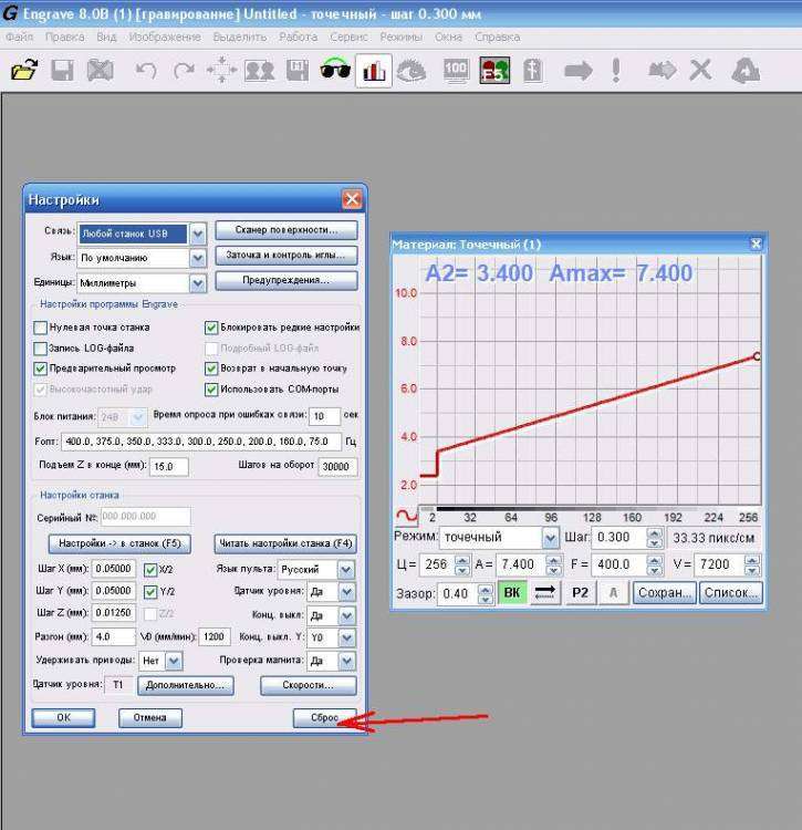

Arturs Опубликовано 9 марта, 2020 Опубликовано 9 марта, 2020 9Добрый день Может кто подскажет кокая разница в единицах должна быть между А2 и Амах? Хотя бы примерноя разница между
granit32 Опубликовано 9 марта, 2020 Опубликовано 9 марта, 2020 4 часа назад, Arturs сказал: разница в единицах должна быть между А2 и Амах? Выясняется опытным путём, при пробивке градиента или в процессе работы
Мойша Степан Опубликовано 9 марта, 2020 Опубликовано 9 марта, 2020 @Arturs , всё правильно сказал @granit32 . Пример от @abri может сыграть злую шутку. Портерет может оказаться перебеленным. Сам определяй опытным путём. У меня, например, один станок при ВК режиме бьёт 2800/5800, а другой ту же ретушь на таком же камне 4000/7000. А если тебя интересовала только примерная разница, то тут САУНО тебе в помощь. Открываешь engrave. Файл/Настройки. Справа внизу таблички нажимаешь кнопку "Сброс" и будет тебе счастье!!!! 1
Arturs Опубликовано 9 марта, 2020 Опубликовано 9 марта, 2020 СПАСИБО За советы! осталось только разобраться и понять на каких настройках хорошо бьёт мой станок Насколько я понял что каждому рисунку портрету и ретуши свои настройки надо выставлять. как начать понимать под какую ретушь какие настройки? понятно что с опытом это когда-ни будь придёт
granit32 Опубликовано 10 марта, 2020 Опубликовано 10 марта, 2020 13 часов назад, Arturs сказал: каждому рисунку портрету и ретуши свои настройки Настроить можно один раз, а потом понемногу корректировать. Начни с стандартных, пробей градиент или очень хорошую ретушь. A2 регулирует количество белых точек в тенях и темных местах (низ), Amax насколько сильно будет пробит самый белый цвет (верх)
