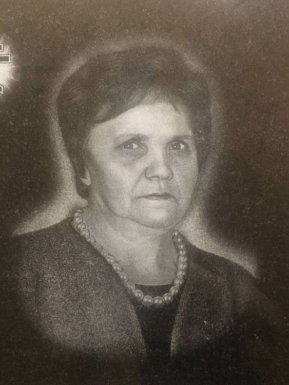

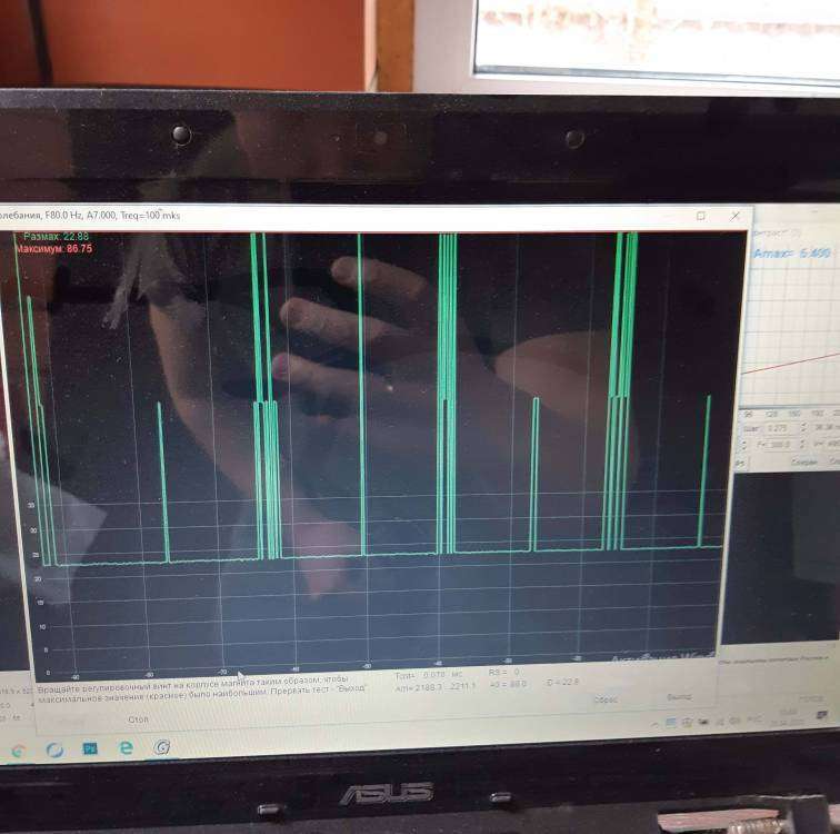

всем привет. 11 версия. кто сталкивался с такой проблемой? иногда качество гравировки плавает, периодически съедает полутона. тест магнита вот что выдаёт:

Такая картинка появилась на 8-ке пару месяцев назад после замены проводов. Виноват кабель R, или разъёмы на нём. На старом кабеле всё ок.

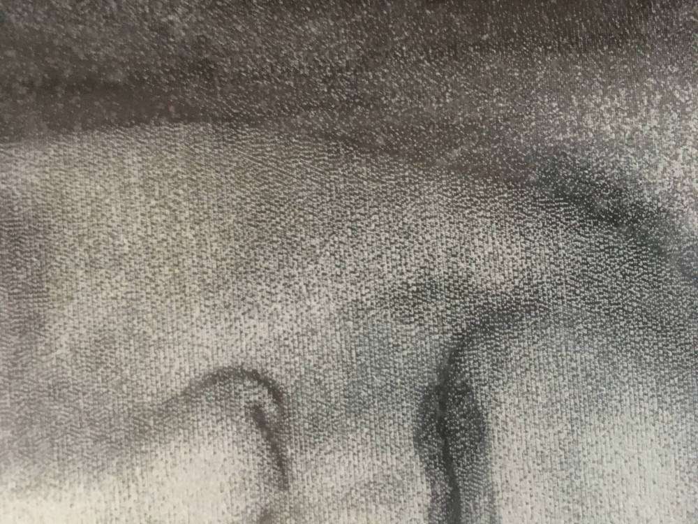

Бьёт бледно
Суть: сауно 8й версии, планшетный, лет 7 ему, из ТО только разобрать-собрать-смазать, провода старые, голова новая. Начал рандомно полосить. Опытным путем выяснил что полоски зависят от шнура на иглу/магнит. Начальство упорно не хочет покупать новые шнуры. Пробовал разные старые перебирать - только меняется расположение полосок.
Эксперимента ради купил подходящий по ТТХ в радиодеталях, микрофонный, 3 жилки, экран, гибкий, схожего (может даже чуть больше) сечения, перепаял ему контакты, всё закрутил, уложил - всё ок. Бил сейчас 20 карельских плиток, конкретно на этом станке их получилось штук 5-6, все отлично, а последняя бледная. Равномерная по всей плоскости без перепадов по яркости, но бледная, будто бьёт в половину силы. Пробовал менять иглы, настройки как на китайский гранит (3,400 - 7,400). Последняя плитка прям с переходом получилась от яркого к тусклому. Тест магнита 1 показывает текущее и максимум ~20, тест 2 - 12.8. Старый шнур подключил - без изменений.
Что могло пойти уверенно, но не так?
UPD настройки в дефолт сбросил, переписал значения материала с другого станка, всё заработало

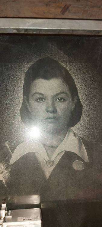

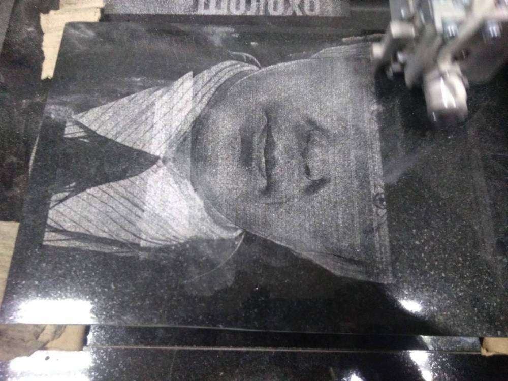

Сауно хуже жигулей. Как жигавод говорю. Станок, уже другой, при тех же равных что и парой постов выше - новая голова, старые провода и всё остальное. Нормально плитки бил, сделал мне два камня, на третий лицо тусклое, на шее ступенями переход на нормальную яркость. Заменил провод М на такой же микрофонный, более гибкий. Все контакты перепротянул, вентилятор вставший заменил на рабочий, на новой голове поправил датчик, потому что он цеплялся за иглу и ни-фи-га. Бьёт то нормально, то хоба и тёмная полоса в сантиметр, причём совершенно рандомно и каждый раз в разных местах. От чего такая канетель может быть? Пропусков строк не замечено, по всей плоскости ездит отлично, ось Z вроде тоже не сказать что люфтит, скачет или дёргается. На фотке видно как с одной стороны на лице полосы есть и на той же высоте, только при другой попытке, на половине лица, полос уже нет.2067442111__viber_2020-05-02_16-07-42.thumb.jpg.2d3a3765fe5012275c0488fe00e89de7.jpg
А это я уже когда обнаружил что датчик цепляется, поправил его и уже обрадовался что победил, а он мне под конец (под глазами) возьми да напортачь.
День сегодня только то и делал, что с ним воевал. В букваре тоже ничего нового не вычитал - провода, перекос и земля.
Что попробовать ещё посмотреть-поменять? Есть в загашнике куча старых проводов, какой можно попробовать перекинуть, посмотреть как ситуация изменится? Фантазия уже всё, на выходные ушла.

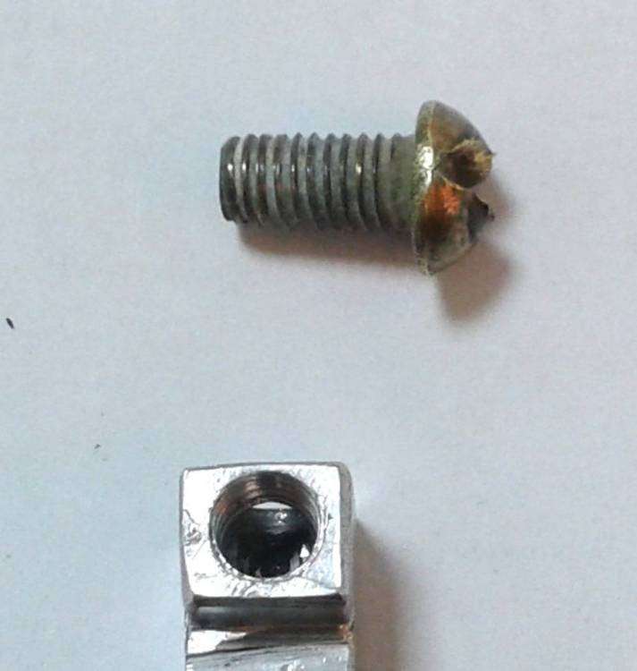

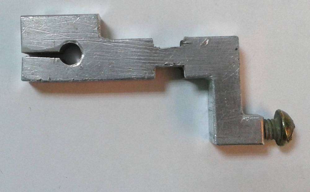

Подскажите, начала болтаться игла при гравировке, хотя изначально закреплена хорошо. И быстрее разбалтывается на портретных настройках.
Резьба не очень. Алюминий долго не ходит. Либо подмотать на винт фумку, либо заказывать новую лапку.
Вариант № 2.
Рассверливаете отверстие на бОльший диаметр, метчиком нарезаете резьбу и накручиваете соответствующий винт.
Скептикам говорю сразу: "У меня вес болта на качество гравировки НЕ ВЛИЯЕТ, проверял много раз, ставил винты разного веса).
вариант №3 саморез по дереву:crazy: надо затупить кончик, на заточном станке.
главное его совсем не выкручивать,
 и подтягивать аккуратно.
хоть я  и ругаюсь на такое, но станок работает без проблем.
Эта деталь называется - коромысло
23 минуты назад, Мойша Степан сказал:
подтверждаю :)

Вариант 4 - иглу вклеить намертво.))) Я по варианту 2 переделал и работает.
Изменено пользователем kalistratoff
49 минут назад, kalistratoff сказал:
а когда потребуется иглу точить, снимать с коромыслом? :aag:
4 часа назад, Мойша Степан сказал:
надо попробовать сантиметров пять саморез закрутить, интересно такой повлияет на гравировку?:crazy:
@minus , ну всё в разумных пределах.
Для маленьких диаметров винтов разница в весе будет незначительная, не влияющая на гравировку.. Ну, а если закрутить болт длиной 5-10 см, то наверняка повлияет. Получится своеобразный рычаг.А ещё товарищ Архимед на заре Советской власти (или раньше?) сказал: "Дайте мне точку опоры, и я переверну землю"!
Коромысло неудобно снимать, проще весь магнит снять, положить иглой вверх и заточить напильником или надфилем с алмазным напылением.

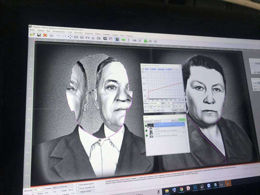

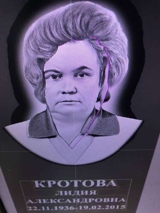

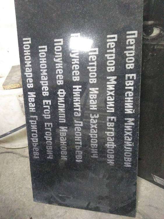

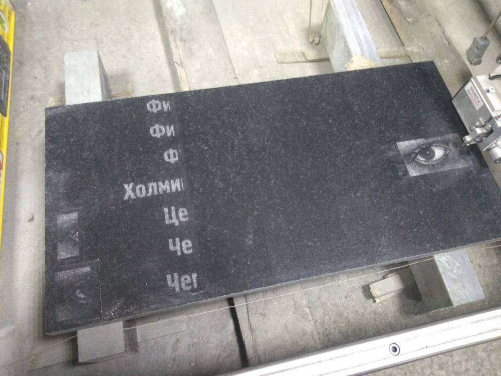

Появилась такая проблема с 11 версией станка. Двумя станками. В Грейве вечно слетает какой-нибудь слой. С разрешением картинки, шагом и остальными настройками касаемо размеров все в порядке.
Фотографию проблемы прикладываю. Сталкивался ли здесь кто-нибудь с подобной проблемой?

Тоже станок 11, недавно поставил новые немецкие провода, сделал тест магнита, такая же байда, есть скачки силы удара, но только когда дергаешь за разъемы, раньше не обращал внимания видимо, на старом кабеле тоже скачки были, оказался провод R вернее что то с разъемом тот который от магнита идет. Пока не критично, проявляется редко, хотя когда голову загонишь вниз вправо, когда сработают конц выулючатели y x, то сила удара сразу на 1 падает и скачки сами иногда проявляются, без дергания разъемов.

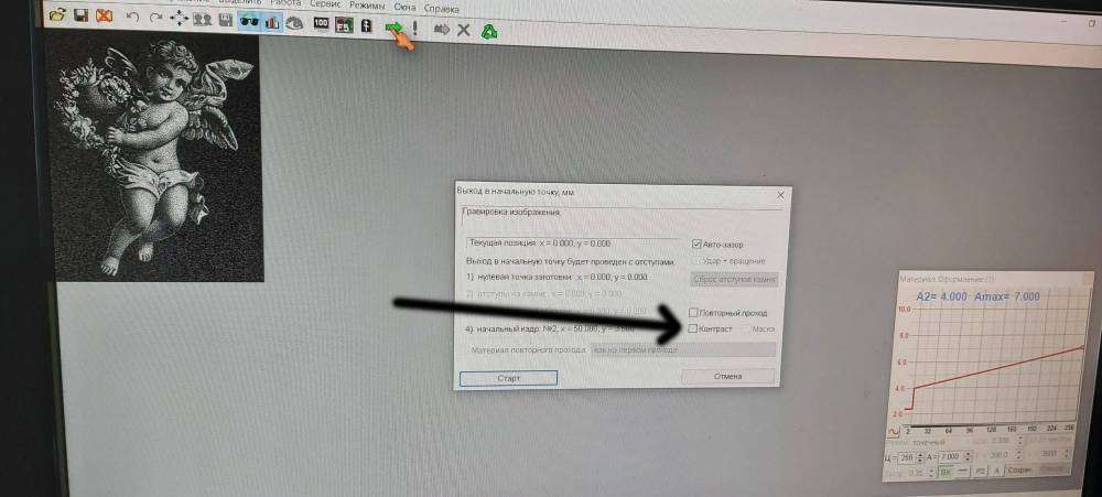

Ребята, подскажите на что влияет галочка на контрастность в начале гравировке?
Ставят её или нет? Спасибо

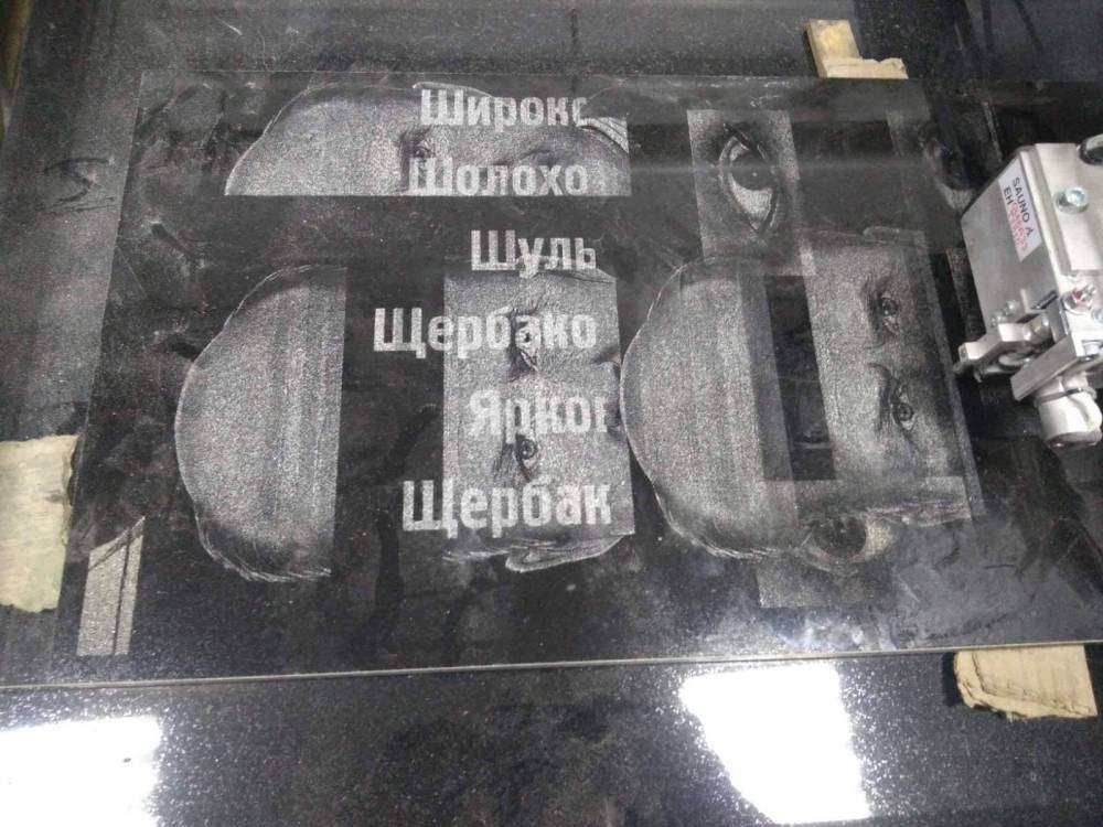

Здравствуйте уважаемые форумчане. Недавно появилась проблема - как будто изменилось смещение станка по y, портреты стали как будто не из точек, а из полос.
сауно 8, 5 проходов без вк, перепад по х максимум 0.9 мм.
Сталкивался ли кто-то с таким, не считая возможной проблемы с проводами(выходные, сегодня нет возможности заменить)
@Axs  Люфт гайки  швп , муфта, подшипник.
Если галочка стоит, при включенном ВК, при обратном проходе станок смещается на полшага по Y. Как бы между строк пробивает ещё.. А если галочка не стоит, то обратный проход идёт по одному и тому же месту... Как-то так...
