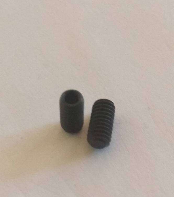

как-то мудрено уж очень... шурупы, винты...
у меня когда "слизался" "родной" винт на зажиме, то шибко не парился.
боночка под шестигранник решает все проблемы на раз, главное диаметр и длину подобрать )

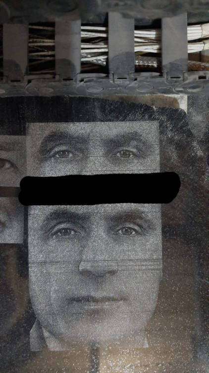

Приветствую. Нужна Ваша помощь, форумчане. Сегодня станок сауно выдал вот такую картинку, Engrave 8.0:

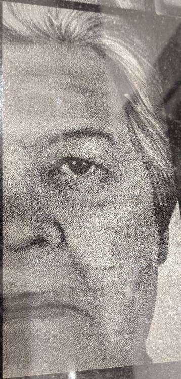

Добрый вечер. График 3КП,пробег гдето 300-400 плит за 4 года, в процессе гравировки игла застревает на некоторое время вдоль строки и соответственно сбивается положение и дальнейшее изображение гравируется уже со смещением плюс за несколько строк до этого визуально удар становиться слабже (если не остановить в этот момент и продолжить то застревает неоднократно практически через строку и смещает положение случайным образом до момента пока не свалиться с камня или не упрется в концевики). Происходит не всегда но сейчас стало довольно часто. Что сделано - почищены и смазаны шаговые винты и направляющие, кабели приводов заменены на новые, датчик уровня проверен по инструкции и отрегулирована его высота, также пробовался другой магнит в сборе - проблема осталась. По всем осям в ручном режиме ходит во все стороны равномерно без клинов.

Всем привет. Появилась у меня проблема со станком график 3кп  8а. полосы горизонтальные.
Двигатель на оси иногда дергается в разные стороны, или опустится на несколько мм и получается царапина.
Бывает наоборот подымится и остается пропуск строки.
