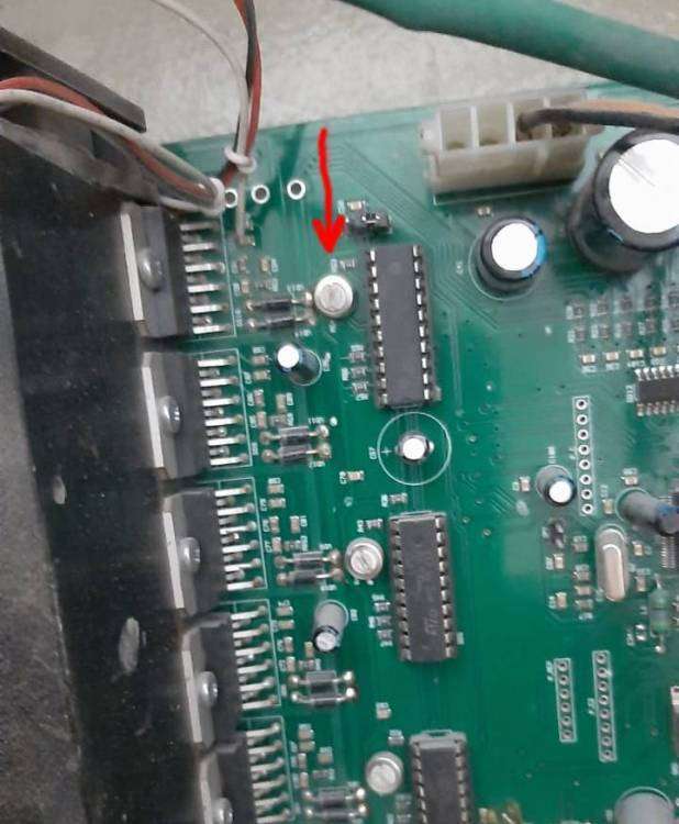

И снова здравствуйте..  Пошел сезон и станки как всегда начали подSERать. Проблема такая: станок встает во время работы с ошибкой датчика уровня 3. Пробовал перекидывать голову с другого, пробовал поменять провода. Не помогает. У привода Z странный звук и он начал глючить - жмешь вверх - едет вниз, жмешь вниз едет вверх, если помочь рукой - начинает ехать в нужную сторону, звук у него тоже странный. После первой замены провода, видимо что-то потрогал - 3 минуты было все ок, потом опять. Где-то в теме видел, что может быть дело в линейном подшипнике, который рядом с приводом Z стоит. Скажите кто знает - как это проверить? Или все же проблема электронная плата итп.. В Москву некогда и не очень хочется, там как всегда - пол станка поменяй, отдай тыщ 50, а завтра то же самое все.
О, посмотрел, что буквально на прошлой странице подобная проблема. @abri  Что за гайка и как ее тянуть? Попробую проверить этот вариант.

Драйвера на плате не горячие?
27 минут назад, Totentanz сказал:
вот тут почитай, весной разбирали примерно такую проблему у Юрка.
@minus провода стояли с прошлого сезона, тут у Amigo74 покупал. На пробу ставил тоже не новые, но судя по всему виноваты не они. Сейчас снял движок, проверил на другом станке - крутит в одну сторону. Раскрутил его - все с виду ок, подшипники в норме, провод помял - нет эффекта.
По ссылке почитаю - спасибо.
5 минут назад, Totentanz сказал:
ставь новые
6 минут назад, Totentanz сказал:
провод Z менял?
причина и в R может быть
57 минут назад, Totentanz сказал:
@minus и R и Z пробовал менять. Новых проводов нет, впрок не покупал. Да и опять же - движок на другом станке крутит в одну сторону тоже. Дело видимо в нем.
Хотя нет - привод в порядке, просто тестил я его без концевика, вот он в одну сторону и крутил. Или хз. Попробовал с концевиком все равно в 1 сторону. А на "своем станке" снятый дергается хаотично туда сюда и не крутит.
Изменено пользователем Totentanz
30.07.2020 в 12:12, Валик сказал:
Следовательно. Проблема была в  гайке швп
К сожалению проблема устранилась только на 3 памятника, а потом снова началась -пуще прежнего.
Повернул резистор по часовой стрелке на 20-30 градусов оси Z. и Проблема опять исчезла вот уже на 12 памятниках.
Делаю вывод что резистор окислился и давал скачки напряжения - это и приводило к хаотичной работе двигателя.
И двигатель стал меньше греться.
@Totentanz Покрути немного резистор - мне помогло. По часовой ,я так понимаю уменьшается напряжение на двигатель.
Изменено пользователем abri
@abri крутить нужно с подключённым к  лапке микросхемы тестером
7 часов назад, abri сказал:
Если проблема повториться, нужно поменять резистор
дело скорее всего не в резисторе, отправьте лучше плату в ремонт

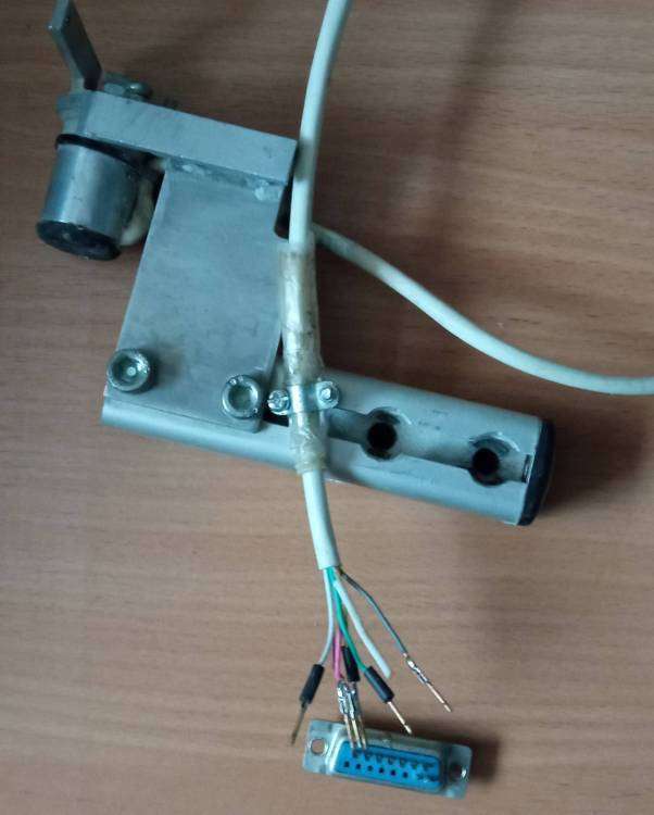

Помогите собрать штекер, ножно фото или схема.   9 версия
В сауно писал они молчат.
