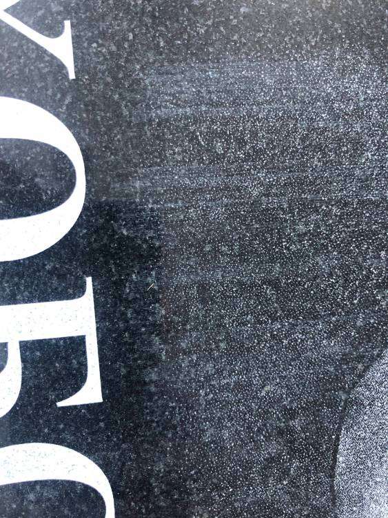

При гравировке.. особенно текста появляется еле заметный фон от лапки датчика уровня, кто как с этой проблемой справляется? Лапка датчика новая.
31 минуту назад, Paintressa сказал:
на полимере я в такое поверю, но на граните... :dontknow:
 это точно не игла?
А стелла чистая?
Так то очень сложно поцарапать гранит шариком от подшипника.
1 час назад, Paintressa сказал:
скорее всего на китайском камне это может происходить когда лапка бегает по пыли от гравировки  и проблема решается одним путем чистка камня после пробивки  либо пылесосом либо тряпочкой или кистью
Изменено пользователем igors
А в се потому, что все эти ваши лапки датчика, шарики, винтики, подшипники - это прошлый век, к камню ничего не должно прикасаться, кроме самой иглы :aag:
Интересно где это такое?
01.07.2021 в 15:21, Paintressa сказал:
Проблема в полировке камня, при хорошей полировке такого эффекта не бывает. Способ борьбы простой и давно отработанный - натираем камень воском до гравировки, тем самым закрываем открытые, недополированные поры. После гравировки просто протираем ветошью. Сразу убиваем двух зайцев прячим косяки полировки и не допускаем следов от лапки датчика. А так как у нас весь камень плохо полирован, следовательно все стелы не задумываясь натираем.

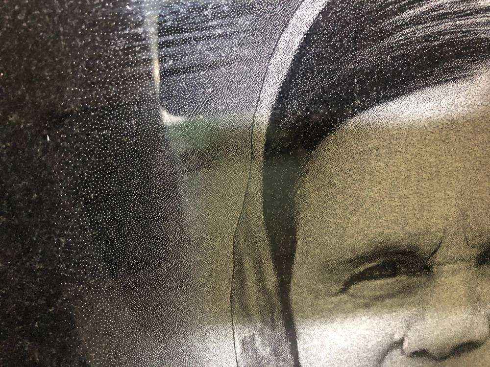

Приветствую! Кто то встречался вот с такой проблемкой? Вроде как датчик уровня , точнее этот болт с напайкой делает полосы. Почему не пойму. На мраморе хорошо в работе видно , что после датчика полосы . Причём не всегда а прерывисто , может полосу в 5-10  см  сделать , а затем всё нормально выбивать. Может слишком сильное прижатие датчика к поверхности:hmm: Я че то в замешательстве, посоветуйте , что может быть и как поправить.
3 болта менял , все новые, результат у всех один .
Изменено пользователем ШеР
17 часов назад, ШеР сказал:
3 болта менял
Может партия такая ?  От шариков как то замечал что когда пыли много в местах где он ходил бывает камень выглядит чуть мутным но это легко стиралось тряпкой и далее никак не мешало (это на граните ).
03.09.2021 в 12:37, Alexey19851 сказал:
На остальных 3х станках те же стоят , всё  норм.
Тогда наверно только пружина и остается. Ну как совсем фантастический вариант - может ось на которой планка с шариком подклинивает - и он не может свободно и царапает (иногда и чудеса случаются, кто бы мог подумать что с геометрией направляющей планки Z что то случится может, кому не скажи все удивлены).
