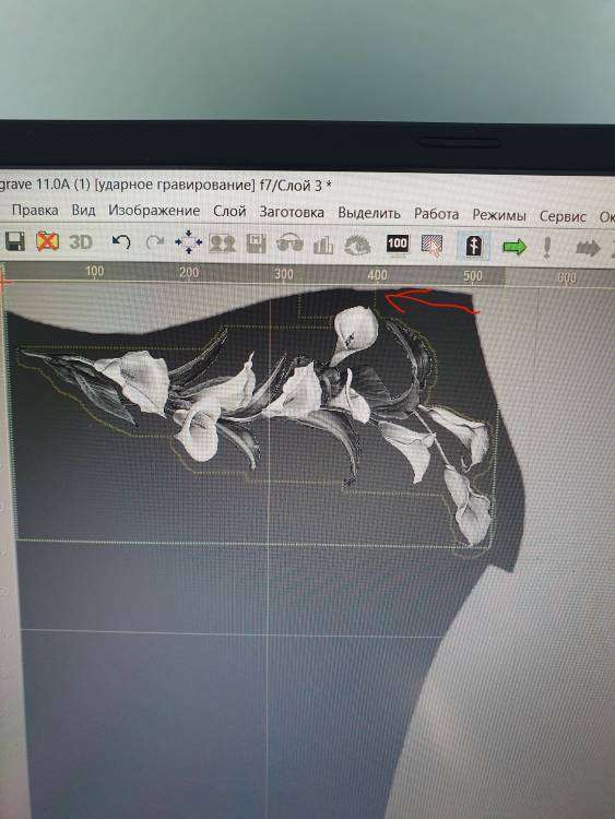

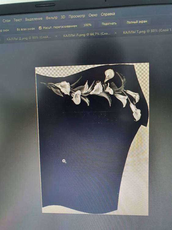

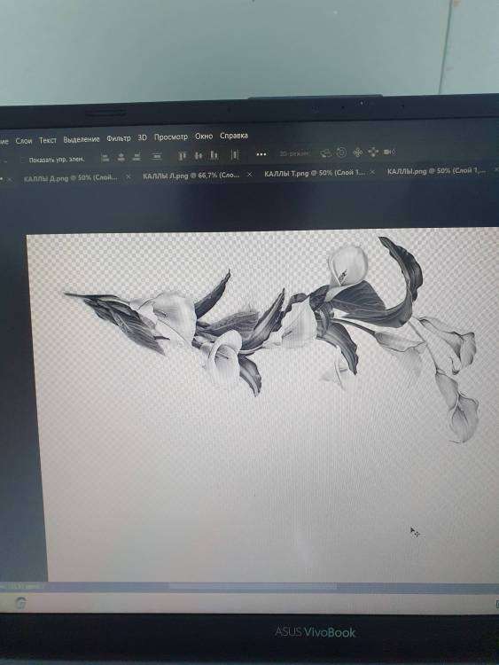

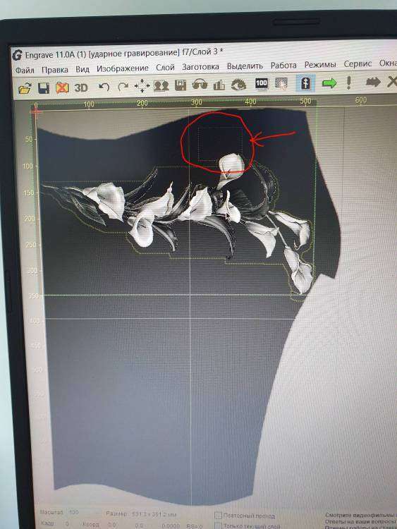

Arturs Опубликовано 2 февраля, 2022 Опубликовано 2 февраля, 2022 Добрый день Помогите новичку склеил рисунок и наложил на форму заготовки, включаю энгрейв и контур рисунка за пределами заготовки, думал мож остались какие-то точки всё подтер и всё равно. Почему необводит контур непосредственно рисунка?
Роман н Опубликовано 2 февраля, 2022 Опубликовано 2 февраля, 2022 Про че спросил непонятно. А вообще для убоства и понимание лучше напечатать на бумаге в размер все что на камне будет. Где надо вырезал, положил на камень и сразу все понянто. Дополнительно занимает минут десять. Подвел голову к краю распечатки, сброс и в работу. Выставлять рисунок по форме камня в егреве - них....я же не понятно.
Arturs Опубликовано 2 февраля, 2022 Опубликовано 2 февраля, 2022 Я имел ввиду как отрегулировать обход по контуру чтоб обход был непосредственно по контуру рисунка чтобы не сокрощал по прямой
игорь 55 Опубликовано 7 февраля, 2022 Опубликовано 7 февраля, 2022 да похоже там , есть точка , супер пупер внимательно сотрите всё лишнее
Arturs Опубликовано 7 февраля, 2022 Опубликовано 7 февраля, 2022 6 часов назад, игорь 55 сказал: да похоже там , есть точка , супер пупер внимательно сотрите всё лишнее А неподскажете как настроить обход по контуру чтобы обходил по контуру рисунка чтобы не сокращал по прямой?
игорь 55 Опубликовано 20 февраля, 2022 Опубликовано 20 февраля, 2022 походу в этой версии 11 , так и будет обходить контур , у меня тож обход не подробный , или же , я не всё знаю , наверно лучше добиться ответа у производителей станка .

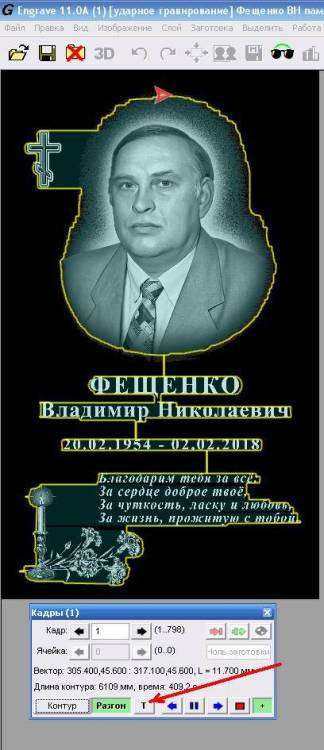

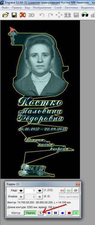

Мойша Степан Опубликовано 20 февраля, 2022 Опубликовано 20 февраля, 2022 Нажать F9. Появится панель "Кадры". Кнопкой внизу выбираете режим обхода "Точный" или "Быстрый". В 8-ке обход был лучше. На выставке в Минске разговаривал по этому поводу с разработчиками. Сказали, что все изменения по реализации наиболее удобного обхода по контуру будут реализованы в следующих версиях станка. . 2

Kim Опубликовано 16 марта, 2022 Опубликовано 16 марта, 2022 21.02.2022 в 02:10, Мойша Степан сказал: В 8-ке обход был лучше. На выставке в Минске разговаривал по этому поводу с разработчиками. Сказали, что все изменения по реализации наиболее удобного обхода по контуру будут реализованы в следующих версиях станка. . А чтобы в обновлениях 11 версии, это устранить ничего не было сказано?
Мойша Степан Опубликовано 16 марта, 2022 Опубликовано 16 марта, 2022 @Kim , 11-кой заниматься уже не будут. Такая у них политика, как и у большинства брендов в различных областях науки и техники. Старое забросили, новым занимаются. Хотя, казалось бы, верни обход по контуру, как было в 8-ке. Но я уже руку набил и в 11-ке. Кусками, в критических точках.
Kim Опубликовано 16 марта, 2022 Опубликовано 16 марта, 2022 1 час назад, Мойша Степан сказал: 1 час назад, Мойша Степан сказал: @Kim , 11-кой заниматься уже не будут. Такая у них политика, как и у большинства брендов в различных областях науки и техники. Старое забросили, новым занимаются. Хотя, казалось бы, верни обход по контуру, как было в 8-ке. Но я уже руку набил и в 11-ке. Кусками, в критических точках. Согласен с тобой, что это политика брендов. Да и как бы меня в 11 версии все устраивает, и с обходом нет проблем. Задавая вопрос, думал если общался с ними возможно и спрашивал о обновлениях и исправлениях некоторых моментов интересующих нас пользователей станков. Ну нет так нет. Посмотрим какие мысли и идеи претворят в новой версии.

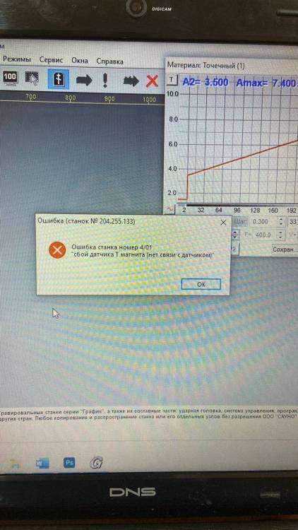

inside123 Опубликовано 26 апреля, 2022 Опубликовано 26 апреля, 2022 Доброго времени. Подскажите в чем может быть причина данной ошибки. Приобрели только что версию 11. До этого на сауно не работали. При запуске через енграве выдает ошибку 4/01. При запуске без автозазора станок работает. Игла бьёт. Если запускать через ПК тест магнита, то магнит бьёт, а в программе пишет что магнит не бьёт, хотя по факту бьёт. Далее если устанавливать зазор через панель управления, то выдает ошибку 18. Контакты вроде все в порядке. Пожалуйста подскажите куда копать.
