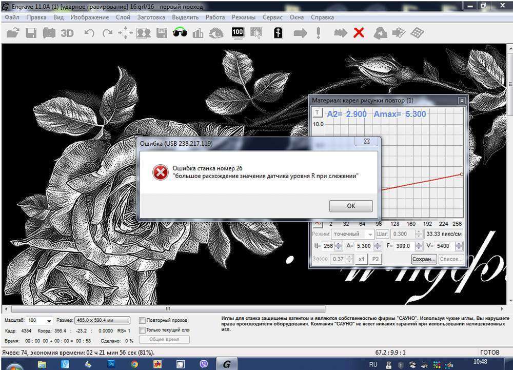

eve Опубликовано 22 июля, 2022 Опубликовано 22 июля, 2022 (изменено) С такой ошибкой я пока не сталкивался, но тем не менее. Нужно убедиться, что игла вообще касается камня. Это стоит делать перед началом гравировки, особенно если камень более тонкий, чем обычно. Для этого на панели управления станка, в меню выбираете пункт "Зазор" и нажимаете два раза кнопку "Ввод". Зазор должен быть установлен без проблем и ошибок (сообщение об ошибке будет отображено на дисплее). Эту процедуру повторяете четыре раза - перемещая гравировальную головку по углам воображаемого прямоугольника, внутри которого вы собираетесь гравировать. Изменено 22 июля, 2022 пользователем eve 1

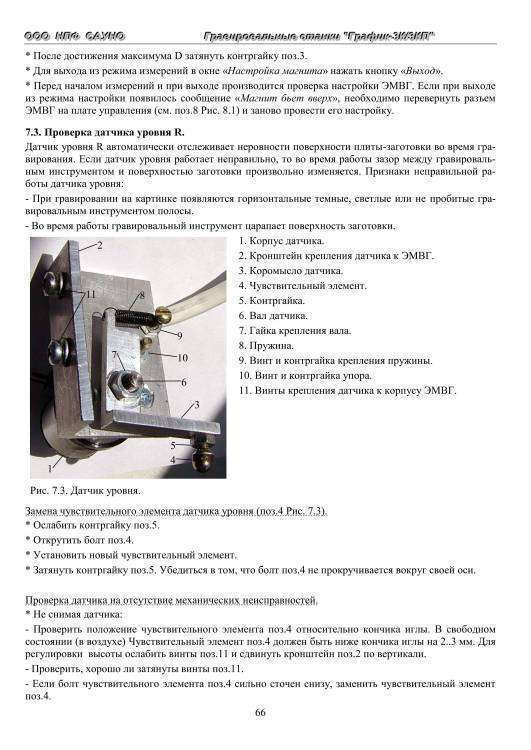

Igor Filistovich Опубликовано 26 августа, 2022 Опубликовано 26 августа, 2022 2 часа назад, minus сказал: e 03? там можно гаечку где щуп открутить и провернуть его.. ну лады сервис , так сервис. Где-то тема была как его правильно и точно настраивать (датчик уровня), не могу найти, может у тебя где в закладках есть, ткни пальцем, пожалуйста. Нужно почитать, обновить память))
minus Опубликовано 26 августа, 2022 Опубликовано 26 августа, 2022 Не, в закладках нету. Делаю на свой страх и риск, по чуть вращая вал на датчике поглядывая на табло, должна ошибка уйти и появятся цифры, вот эти цифры надо свести к нулю. Вроде так. 1

Мойша Степан Опубликовано 29 августа, 2022 Опубликовано 29 августа, 2022 Настраивать датчик нужно так: - Включаешь станок; - Нажимаешь на пульте кнопку "ЗАЗОР"; - На табло высвечиваются циферки. Во второй строчке справа будут значения "Т"; - На пульте нажимаешь кнопку "D"; - На табло буква "Т" большая превратиться в "t" маленькое; - Вот это значение должно быть близким к "0", +- 100; - Если оно больше или меньше 100, откручиваешь пластину с датчиком, отжимаешь гайку, которая прижимает лапку датчика уровня к самому датчику (фиксирует её на валу датчика); - Проворачиваешь вал датчика уровня понемногу по часовой или против часовой стрелки, пока значение не станет в пределах -100 +100; - Теперь самое трудное - зажать гайку. Это сделать непросто, т.к. вал легко вращается. Обычно зажимаешь вал самой лапкой датчика уровня нажав на неё вбок, чтобы она зажала сам вал, и после этого зажать гайку. 5
Igor Filistovich Опубликовано 29 августа, 2022 Опубликовано 29 августа, 2022 3 минуты назад, Мойша Степан сказал: Настраивать датчик нужно так: - Включаешь станок; - Нажимаешь на пульте кнопку "ЗАЗОР"; - На табло высвечиваются циферки. Во второй строчке справа будут значения "Т"; - На пульте нажимаешь кнопку "D"; - На табло буква "Т" большая превратиться в "t" маленькое; - Вот это значение должно быть близким к "0", +- 100; - Если оно больше или меньше 100, откручиваешь пластину с датчиком, отжимаешь гайку, которая прижимает лапку датчика уровня к самому датчику (фиксирует её на валу датчика); - Проворачиваешь вал датчика уровня понемногу по часовой или против часовой стрелки, пока значение не станет в пределах -100 +100; - Теперь самое трудное - зажать гайку. Это сделать непросто, т.к. вал легко вращается. Обычно зажимаешь вал самой лапкой датчика уровня нажав на неё вбок, чтобы она зажала сам вал, и после этого зажать гайку. Благодарю!
Igor Filistovich Опубликовано 29 августа, 2022 Опубликовано 29 августа, 2022 2 часа назад, Мойша Степан сказал: - На табло буква "Т" большая превратиться в "t" маленькое; - Вот это значение должно быть близким к "0", +- 100; - Если оно больше или меньше 100, откручиваешь пластину с датчиком, отжимаешь гайку, которая прижимает лапку датчика уровня к самому датчику (фиксирует её на валу датчика); А точно значение "t" должно изменятся, а не "r"? Пока станок был свободен один, глянул, поднимая/опуская лапку датчика изменяется значение "r", а вот значения "t" реагируют на магнит.
Мойша Степан Опубликовано 29 августа, 2022 Опубликовано 29 августа, 2022 3 часа назад, Igor Filistovich сказал: А точно значение "t" должно изменятся, а не "r"? Пока станок был свободен один, глянул, поднимая/опуская лапку датчика изменяется значение "r", а вот значения "t" реагируют на магнит. Да, так научил меня лет 10 назад один товарищ из САУНО. Но нужно проверять не на заготовке, а в воздухе. Нажал "ЗАЗОР", нажал "D". "Т" большое стало маленьким. И нажимай себе на лапку датчика уровня. Если не всё понятно, скажи, завтра на работе сниму на видео. 1
Igor Filistovich Опубликовано 29 августа, 2022 Опубликовано 29 августа, 2022 2 часа назад, Мойша Степан сказал: Да, так научил меня лет 10 назад один товарищ из САУНО. Но нужно проверять не на заготовке, а в воздухе. Нажал "ЗАЗОР", нажал "D". "Т" большое стало маленьким. И нажимай себе на лапку датчика уровня. Если не всё понятно, скажи, завтра на работе сниму на видео. Да всё понятно, очень благодарен! Всё записываю в блокнотик, придет зима, буду настраивать (особенно один, просто вывел меня за этот сезон).
Igor Filistovich Опубликовано 31 августа, 2022 Опубликовано 31 августа, 2022 @Мойша Степан Мини отчетик. На всех станках, кроме одного, показания в норме. На одном же значение было больше 3000. Настройка заняла не больше 5 минут, опустил значение до 20, изменения в работе станка заметны сразу, работа по "зет" стала гораздо мягче, пропала микровибрация. Еще раз спасибо! 29.08.2022 в 12:39, Мойша Степан сказал: - Теперь самое трудное - зажать гайку. Это оказалось совсем не трудно. Перед затягиванием гайки увеличил значение до 100, при затягивании оно опустилось до 20 1

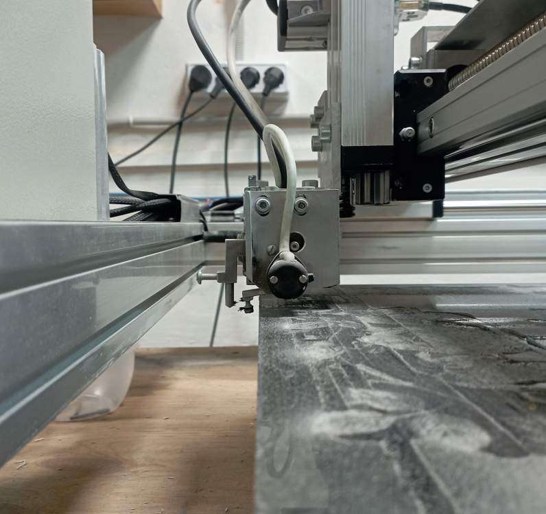

msv87 Опубликовано 4 сентября, 2022 Опубликовано 4 сентября, 2022 Всем привет! Работаю 9 лет, такого еще не было. Провода Z M R менял - не помогло. Магнит бьет 21. Начинает печатать хорошо, потом проходит какое-то время и сила удара падает и то бьет то царапает. Куда копать?

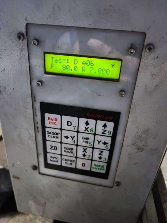

Kuzma Опубликовано 6 ноября, 2022 Опубликовано 6 ноября, 2022 Доброго времени суток всем форумчанам! Этот год выдался "урожайным" на приключения со станками. Началось с того, что на одном станке на плате "устал" вентилятор - в итоге плата прогорела насквозь (как вот тут в теме: . В Сауно сказали - только новая плата. Цена вопроса - 80 к. И плат нет в наличии. Отдал знакомому микроэлектронщику - тот запаял. В итоге механика работает (в ручном режиме всё перемещается), а компьютер не видит станок ни в какую. Ладно, думаю, перекину плату с одного станка на другой (сгорела на большом). Версии 8В на большом и 8Е на мелком. Перекинул плату и голову. Вроде всё работало, изредка вылетала ошибка станка №4 "Сбой датчика Т магнита (прием данных, ошибка контрольной суммы)". Потом эта ошибка стала появляться чаще, и в итоге при тесте магнита стало выдавать такое: D e06 - на форуме не нашёл такого. По звуку - будто нормально вибрирует магнит. Кто сталкивался с ошибкой e06?
Мойша Степан Опубликовано 6 ноября, 2022 Опубликовано 6 ноября, 2022 У меня на 11-ке стала выскакивать ошибка "Сбой датчика Т". Выскакивала, когда гравировка переходила к гравировке очередного слоя. И так станок останавливался практически на каждом слое. Запускался только при выключении питания станка и включении по-новой. Стали сохранять картинки в bmp и бить, как на 8-ке. На 8-ке стала выскакивать ошибка 3 "Сбой датчика R. Неправильное расположение датчика". Я взял и поменял магниты: с 8-ки поставил на 11-ку, с 11-ки - на 8-ку. Разница была только в датчиках Т - на 8-ке - Т1, на 11-ке - Т2. Переписал настройки станков в engrave, и всё заработало. Станки не останавливаются, ошибок нет. Правда пришлось по-новой подбирать настройки гравировки для каждого станка.
eve Опубликовано 20 ноября, 2022 Опубликовано 20 ноября, 2022 В 06.11.2022 в 13:05, Kuzma сказал: Кто сталкивался с ошибкой e06? Насколько помню - значит, что игла бьет слабо.
