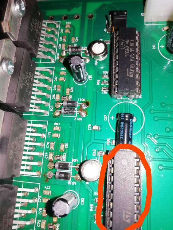

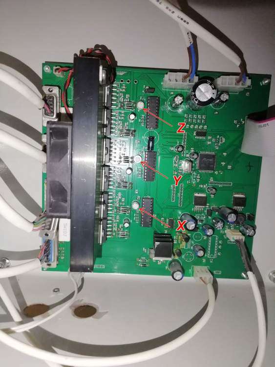

Всем, здравствуйте. Помогите кто сможет, заранее очень благодарен! Станок График 3КС с ним, возникла проблема, свистит двигатель по оси Y. Удержание моторов не стоит. В чём может быть причина? Если из блока вытащить штекер Y то свист сразу же пропадает. Поменяли местами штекеры  Y и X, стал свистеть X. Значит дело не в моторе, а в плате. Что могло с ней произойти? на что обратить внимание что можно исправить, заменить на плате?

Гарик, на плате нет такого что можно покрутить, фото платы прилагаю
В общем проблему нашли скорее всего, вытащил микросхему L297 "У" и "Z" поменял их местами, стал свистеть "Z" значит проблема с ней, сейчас ищу где можно поблизости от себя её купить
кинте кто нибудь пожалуйста ссылку где купить драйвер L6203 ?

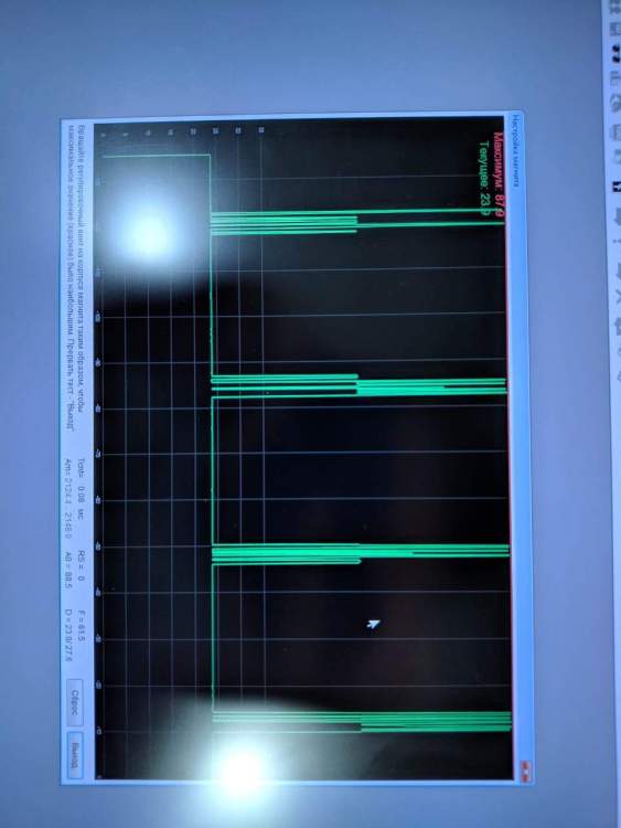

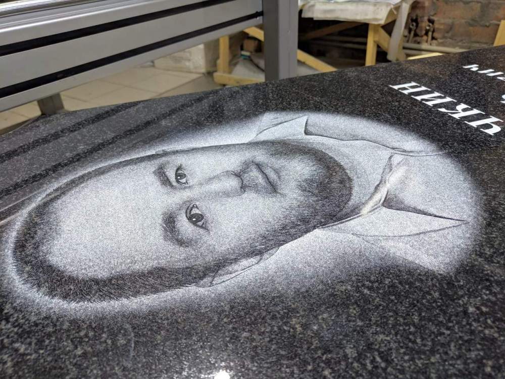

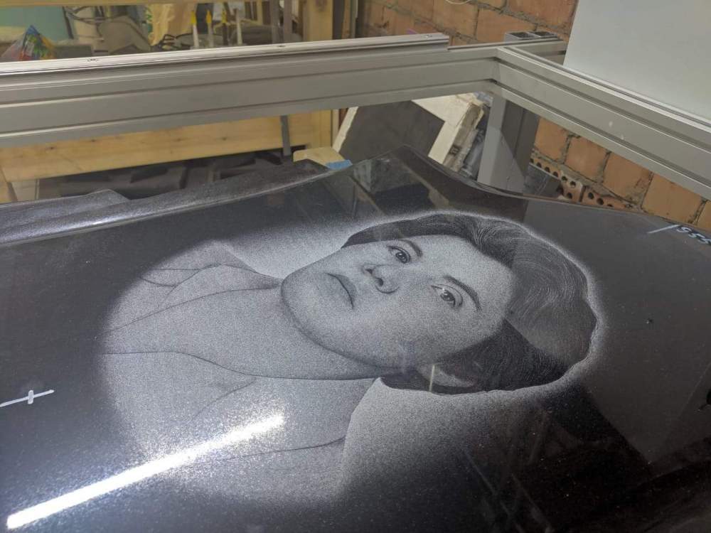

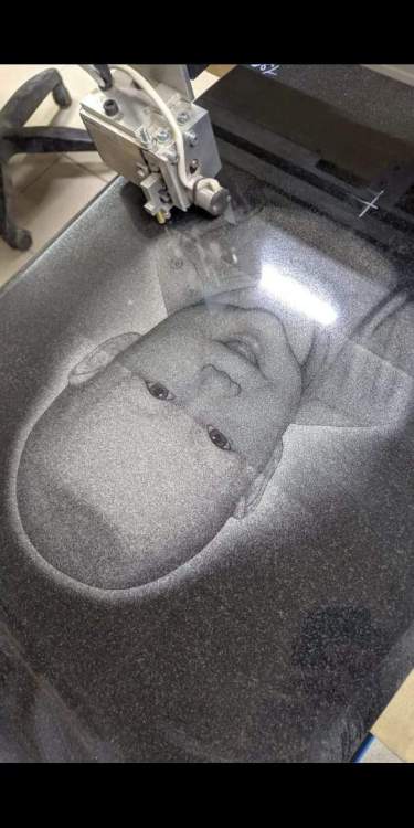

Всем доброго дня! Столкнулся с проблемой после года работы на станке сауно график-3КП 11 версии. При гравировке портретов, обычно на втором проходе, появляются горизонтальные полосы. Похоже на рябь с одинаковым интервалом (на фото можно увидеть). Еще бывает станок во время работы начинает пробивать сильнее чем задано настройками, а потом снова бьет нормально ( на фото с портретом ребенка видно). Менял все провода, поменял датчик R, проверял преднатяг гайки ШВП и смазку, кабель USB тоже менял. Делал тест магнита и там мне выдает какой то странный график (на фото есть). Прошу совета и помощи если кто сталкивался или знает в чем может быть проблема подскажите. Знаю что здесь на форуме много раз уже подобные вещи обсуждались, я читал и уже голову сломал что конкретно нужно проверять в этом прекрасном станке. Может у кого конкретно такая же проблема встречалась и нашли решение. Заранее благодарю!

@JoregDan Здравствуйте! У меня аналогичная проблема на 11й версии. Если делать тест магнита в разных местах рабочего поля - значения разные, график тоже! Иногда - график ровный. Мне кажется дело в проводах, хотя это не точно. Ставил на этот станок (11я версия) магнит с 8ки, в "Настройке магнита" график пляшет , но не так сильно как с магнитом 11й версии. Для интереса переставил магнит и блок управления с 8ки на этот станок, провода оставил с 11й версии и - график ровный! Во всех точках рабочего поля.
горизонтальные периодические полосы - замена гайки ШВП оси Y.
Выбросы на графике теста магнита - плохой контакт провода M (чаще всего соединение разьема на плате).

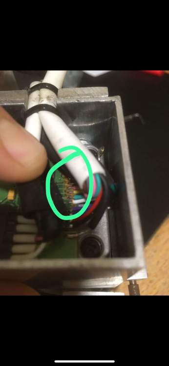

не обязательно ! у меня на 8 версии полосила и давал такую ошибку сменил провода проблема осталась  иногда полосил иногда нормально пробивал но ошибку выкидывал все равно а оказалось  припой зацвёл на пайках почистили  и все пошло
7 часов назад, igors сказал:
а где именно?
@Alexey разбирали сам датчик там все чисто оказалось  потом разобрали  корпус магнита и вот там на плате  увидели махровый зацвет припоя перепаяли провода  и теперь все работает если найдут фотку то выложу

@Vovan4ik Проверил сегодня, у меня так же как и у вас. В левой половине рабочего поля график ровный, а в правой половине график с всплесками. Начал проверку с проводов, потом попробовал поставить магнит с 10ой версии, график такой же неровный. Когда поставил блок управления от 10ой версии, то график стал ровный по всему рабочему полю.
