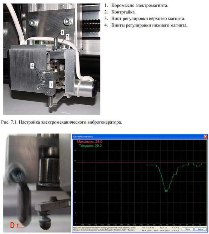

@дядя Вова Рис. 7.2. Окно настройки электромеханического виброгенератора в программе Engrave.
* Ослабить контргайку поз.2 Рис. 7.1.
* В окне «Настройка магнита» нажать кнопку «Сброс».
* Поворачивая регулировочный винт поз.3 в обе стороны, добиться максимального текущего значения D. Текущее значение D отображается на графике Рис. 7.2 зеленой линией. Также текущее значение параметра D отображается на экране пульта станка во время теста ЭМВГ. Для контроля максимального значения служит график в виде красной линии. Он отображает максимальное значение амплитуды, достигнутое на данный момент.
* После достижения максимума D затянуть контргайку поз.3.
* Для выхода из режима измерений в окне «Настройка магнита» нажать кнопку «Выход».
* Перед началом измерений и при выходе производится проверка настройки ЭМВГ. Если при выходе из режима настройки появилось сообщение «Магнит бьет вверх», необходимо перевернуть разъем ЭМВГ на плате управления (см. поз.8 Рис. 8.1) и заново провести его настройку.

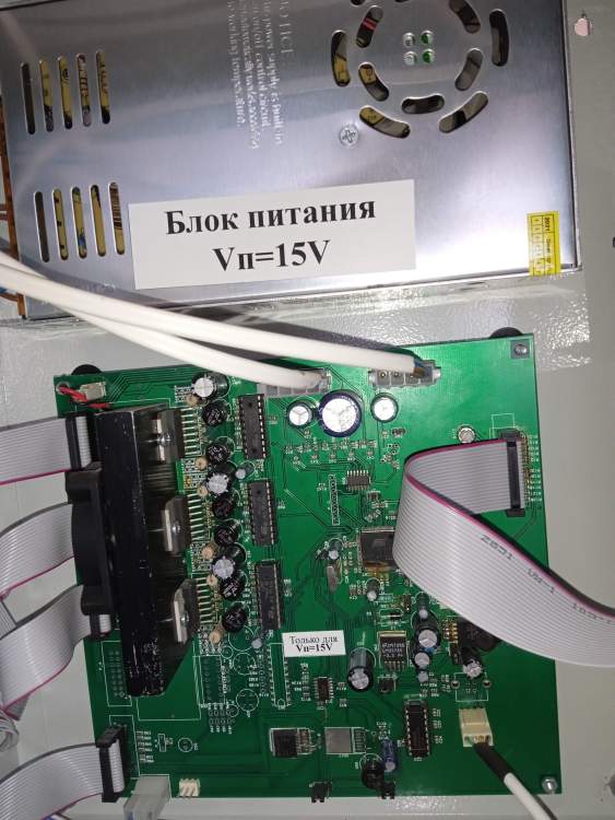

Всех приветствую. Сил моих больше нет бороться со станком, прошу помочь. Станок Сауно График 3К 8.0В. До этого останавливался ни один раз, просто на камне вставал и начинал пищать, без каких либо ошибок. В первый раз выкрутиться не удалось, вместо того чтобы продолжить работу с нужного места, он встал на точку и продвинулся на сантиметр вниз от изображения с противным механическим звуком, т.е. начал бить сделав большой пробел, изображение разделилось. Остальные два раза работу продолжить получилось, без полос, ровно и четко. В этот же раз он остановился на пару секунд и в тот же миг продолжил, но вжав уровень в камень и процарапав глубокую полосу по портрету.
Меняли провода трижды, на плате что-то поправляли, меняли голову с переходом программы с уровня А на уровень В...
Что еще можно сделать-то? Станку лет 7, новый в разгар сезона брать не хочется

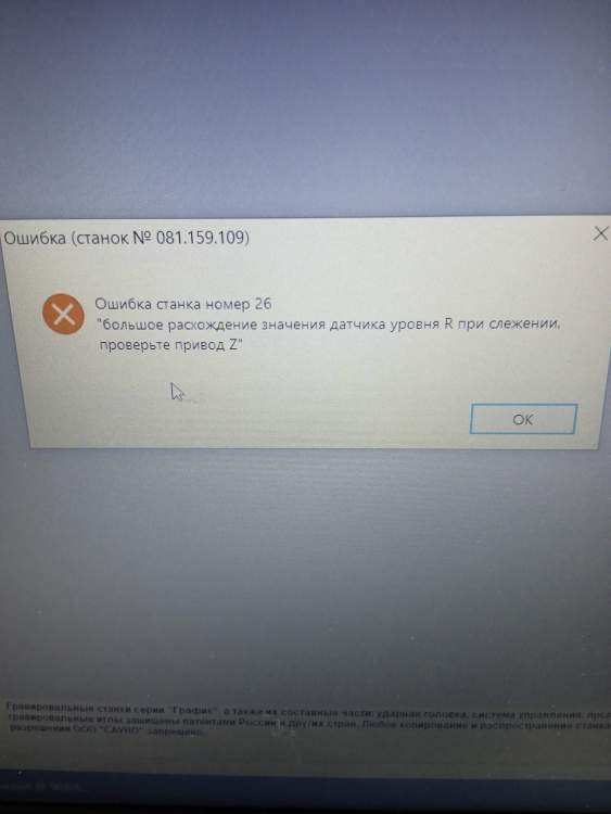

Всем привет! Подскажите пожалуйста, может кто знает или столкнулся с такой же проблемой( Ошибка 26, а если повезет, то по окончанию гравировки 16/03 пишет. Одно ФИО с 3-7 раза получается, про портреты молчу. Двигатель Z колбасит в разные стороны, иногда полный практически оборот делает. Станку год, версия 11.1В Бить стал ужасно, пропуски, темно, светло, царапы(( А еще шокирован информацией ,что плата с блоком старого образца, а станок 22года!! грусть....волосы дыбом....

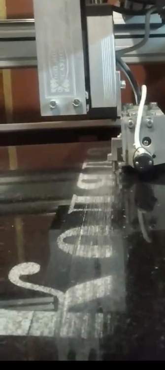

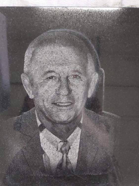

Новый станок, печатал отлично и вдруг стал вот такую рябь выдавать. В чём может быть проблема?

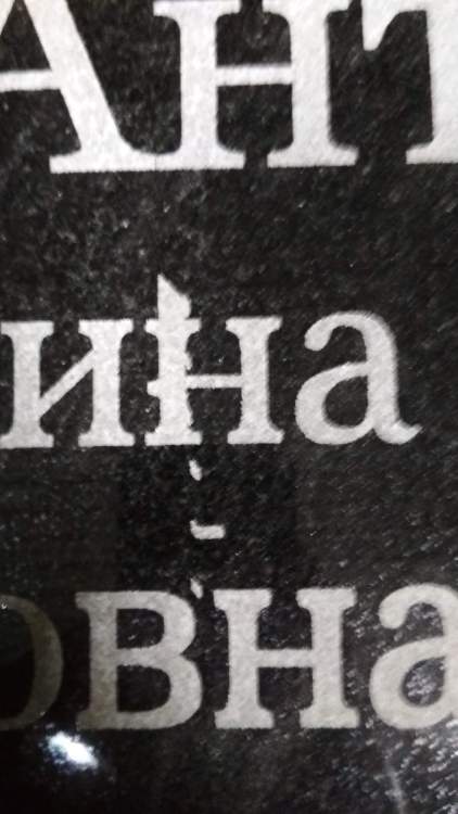

Всем привет. Сауно 11. Проблема в смещении гравировки. Провода менялись. Где смотреть. Техподдержка не в состоянии справиться. Фото прилагается.
@Starche Привет.
А как происходит смещение?
Режим ячейки включен? Может шарик на лапке датчика уровня стерся в плоскость с острой гранью, цепляется за края текста и муфта буксует?
@Igor Filistovich Да, как пробуксовка. Гравирует - гравирует - потом раз, затормозил, побил на одном месте и дальше погнал со смещением. Еще при первом запуске скрипит , как несмазанная телега - хотя всё зашпринцовано. Насчёт ячейки не скажу - не в курсе.

14 часов назад, Starche сказал:
1. Ослабьте гайку ШВП по той оси, по которой буксует.
2. Надо проверить опорное напряжение на усилителе в плате. (напишите в личку, если будут вопросы).
В 13.09.2023 в 11:40, zzz151 сказал:
Всем привет! Подскажите пожалуйста, может кто знает или столкнулся с такой же проблемой.
Проблема в приводе Z. Проверьте муфту.

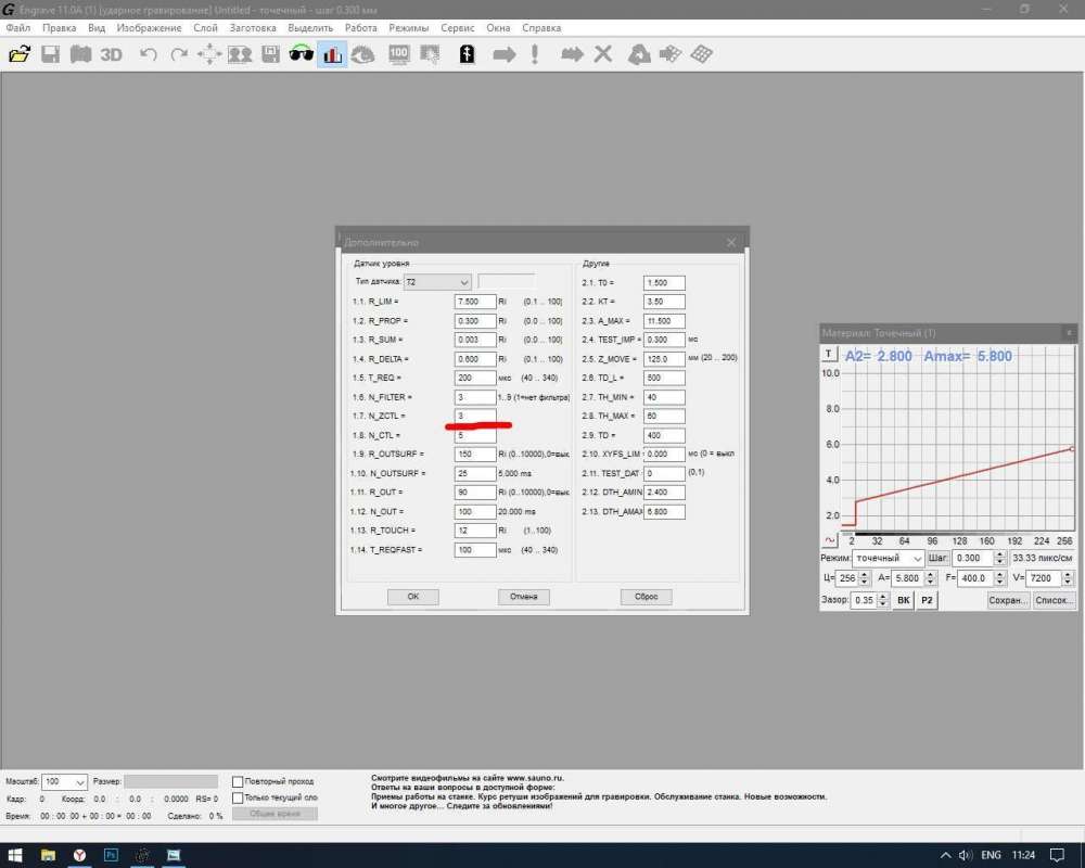

Коллеги, столкнулся с проблемой которой не нашел на форуме. Зависает программа Engrave, далее подробнее.
Запускаю к примеру текст, по началу всё как обычно, на экране появляется окошко идёт команда на перемещение иглы, потом установка зазора, и станок начинает бить, но сама программа зависает полностью, и можно только закрыть, станок при этом продолжает работать где то часа полтора, затем тоже останавливается. пока он работает в таком режиме не поддаётся регулировке сила удара ударником (на пульте прибавляю или убираю, цифры меняются, а удары нет). если запустить тест магнита то удары нормально регулируются.   Оход по периметру гравировки работает нормально, программа не зависает и показывает стрелку обхода, затем можно запустить гравировку, но затем зависнет.
  Пробовал подключаться к другому компьютеру, использовать "чистую" программу, менять кабель USB, продувать от пыли, результата нет. Заказал здесь на форуме провода, жду, как поставлю отпишусь.  Самое интересное станок работал нормально, несколько дней стоял без работы в сухом отапливаемом помещении, запустил гравировку, и начались проблемы...
Версия 11.0А
Изменено пользователем Arthurec
В 18.10.2023 в 10:26, Arthurec сказал:
Версия 11.0А
К сожалению замена проводов проблему не решила :furious:  буду обращаться в сервис

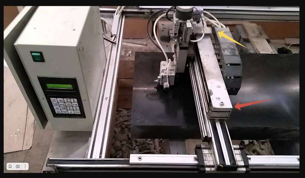

Вообщем, проблема осталась. Возили плату в Москву, они проверили, настроили, ни чего не нашли. Они там запускали на 4 - 5 портретов - на ура отработала. Привезли обратно - и всё по старому. Получается, что идёт смещение Нулевой точки - в любую сторону. Дело, скорее всего в мозгах. На Сауно нет плат с 11 версией - так сказали. Может кто подскажет, где можно взять? Или, кто продаёт свою?
@Starche после недавнего ТО была похожая проблема. станок выбивал портрет, строчка сместилась влево и сработал концевик, думал ось Х буксует после замены шариков (хотя после сборки проверял, буксовала только Y). Оказалось немного неправильно прикрутил гибкий кабелеукладчик, при крайнем левом положении, он цеплялся за угол (указал красной стрелкой), мотор пробуксовал и следующая строчка ушла сильно влево, и конечно же нулевая точка была потеряна... . Надо разжать немного винты крепления (желтая стрелка) оттопырить в безопасное положение кабелеукладчик и зажать винты.
В вашем случаи возможно при транспортировке когда привезли в Москву, кабелеукладчик сам встал в безопасное положение, или мастерера ТО сознательно/не сознательно поправили, поэтому там проблема не выявилась.... а когда привезли домой, опять цепляться начал, возможно цепляется не сильно, соскакивает с указанного угла и дальше бьёт со смещением...

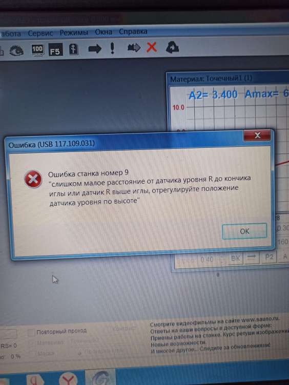

Здравствуйте. Выходит такая ошибка. Датчик еще не коснулся заготовки. Версия станка 8. После нескольких попыток станок включается. И работает до тех пор, пока не поменяю иглу. В чем может быть проблема. Провода менял.

У меня датчик не доходит до заготовки и выскакивает ошибка 9. Еще 10мм до заготовки а он останавливается
В 05.08.2023 в 16:18, дядя Вова сказал:
Иглу наточи- рябь пропадёт.... прикинь игла тупится - и на каждый портрет нужна заточенная игла
В 13.01.2024 в 08:56, Skvorcroman сказал:
это значит что датчик нужен длинее- вы его сильно закрутили... выкрутите датчик- или иглу короче поставте... проблема решится
В 20.01.2024 в 07:15, ПавелСерп сказал:

Насколько длиннее, если до заготовки 10 и более мм остается и он останавливается
