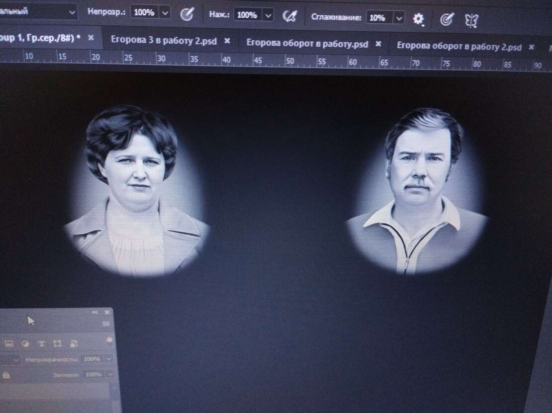

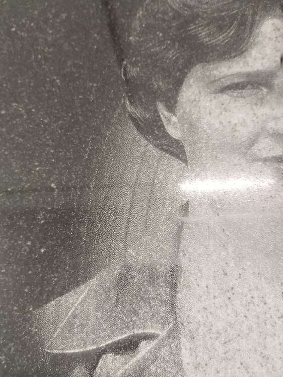

Здравствуйте, подскажите с чем это может быть связано. 12 версия сауно
@Neveky скорее всего это ваш радужный фотошоп
@igors ретушер сказал это проблема станка , не настроен градиент
3 часа назад, Neveky сказал:
станок с глюками

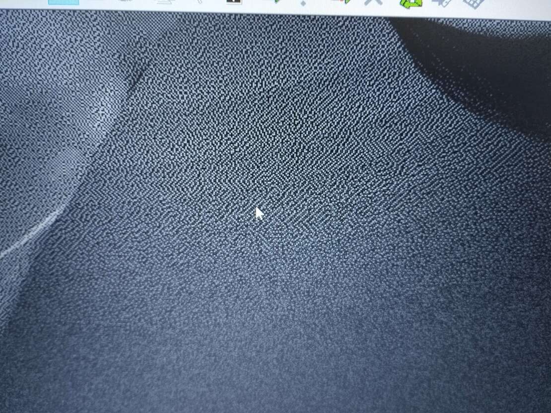

покажите оригинальный фаил который гравировали
Рукалицо... давайте уже фото керамики с кладбища и под углом в 2 осях.  (есть кнопка такая на компуктере... Print Scrin называется)
1. Яб ретушеру руки оторвал за такой фон... хотя вряд ли он тут виноват :aag: т.к. эти радиальные полосы переходят и в одежду.
покажите чтоль настройки и кривую удара....  Вк не Вк ?

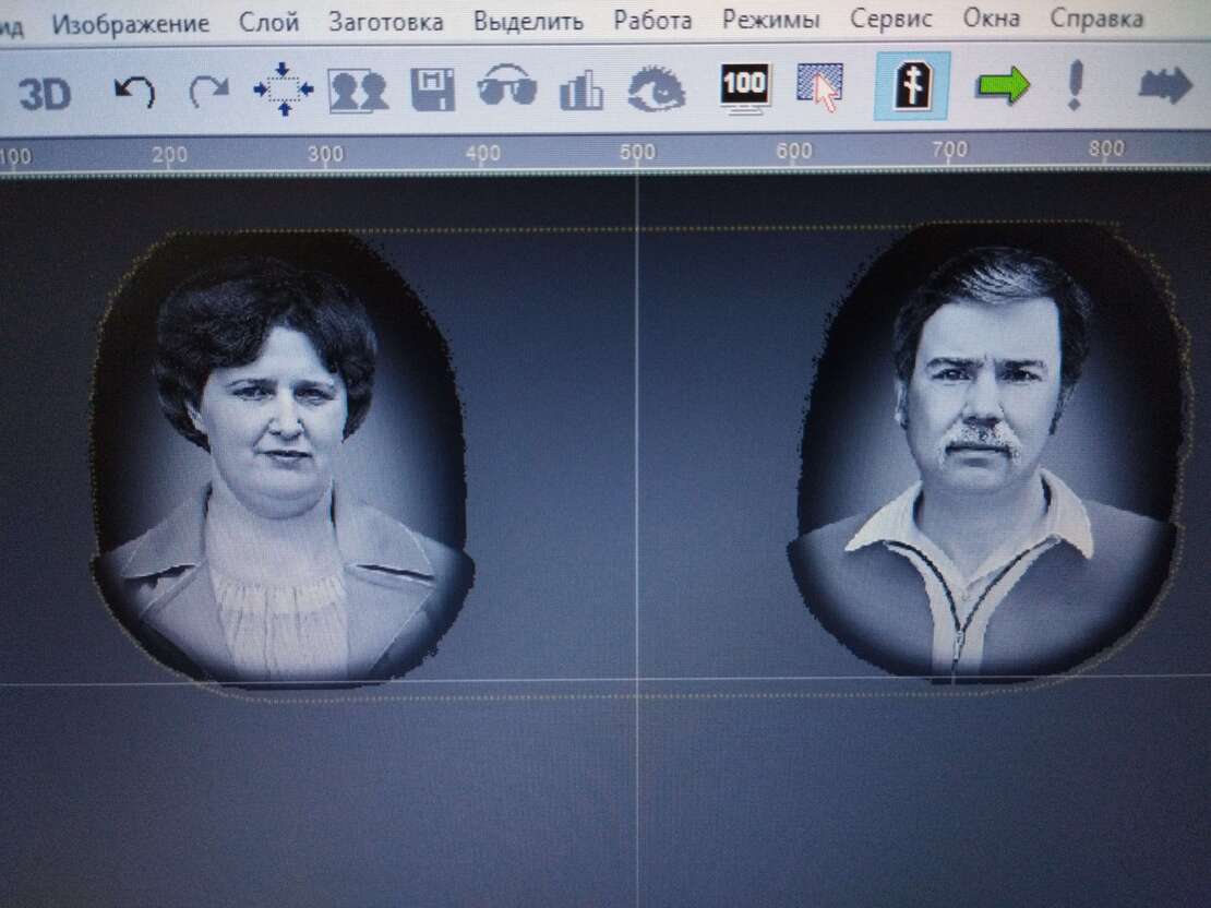

по настройкам нареканий не вижу... вот белые точки пробитые на черном... меня смущают.
сделайте в фотошопе в слоях в сам верху слой с кривыми и утащите кривую графика, как показано на скриншоте, обратите внимание на артефакты ( много красных стрелок) Возможно это они.
Я вот что обнаружил в engrave
Это построение растра - на настройках станка там где у вас на картинке, есть кнопочка Р2 - это модифицированный растр, попробуйте Р1 или Р3
Но, сомневаюсь что это оно. С другой стороны возможно черное не добивает, посмотрите на эту картинку и на свой камень с гравировкой и сравните то, что показывает вам энгрейв. Если в энгрейве в районе темно серого у вас точки есть, а на камне их нет, значит надо поднять силу удара попробуйте для начала единиц на 100-200. И откажитесь от режима ВК лучше два раза но в 1 проход...

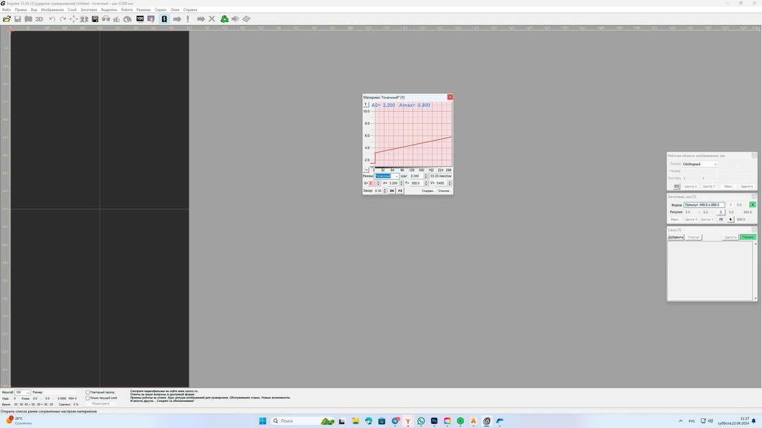

в 12 версии така хрень у многих... сауно по данному факту не отдупляют... решается 2 способами - 1) уменьшение скоростей 2й галка на гравировании полутонов и выделить весь график в красный....
очень похоже на магию... но вроде работает...
А как график выделить красным?
