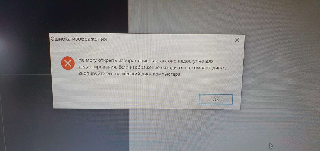

Добрый вечер,  кто-то сталкивался с такой проблемой, 11 версия, сохранил файл в псд и неоткрывает в энгрейве
а разве он не с bmp работает?
Работает и в псд 11 версия , в фотошопе создаёшь слой контур (формы памятника по размерам и форме) и он открывает в энгрейве макет памятника с размещенннымми картинками и уже заданным размером

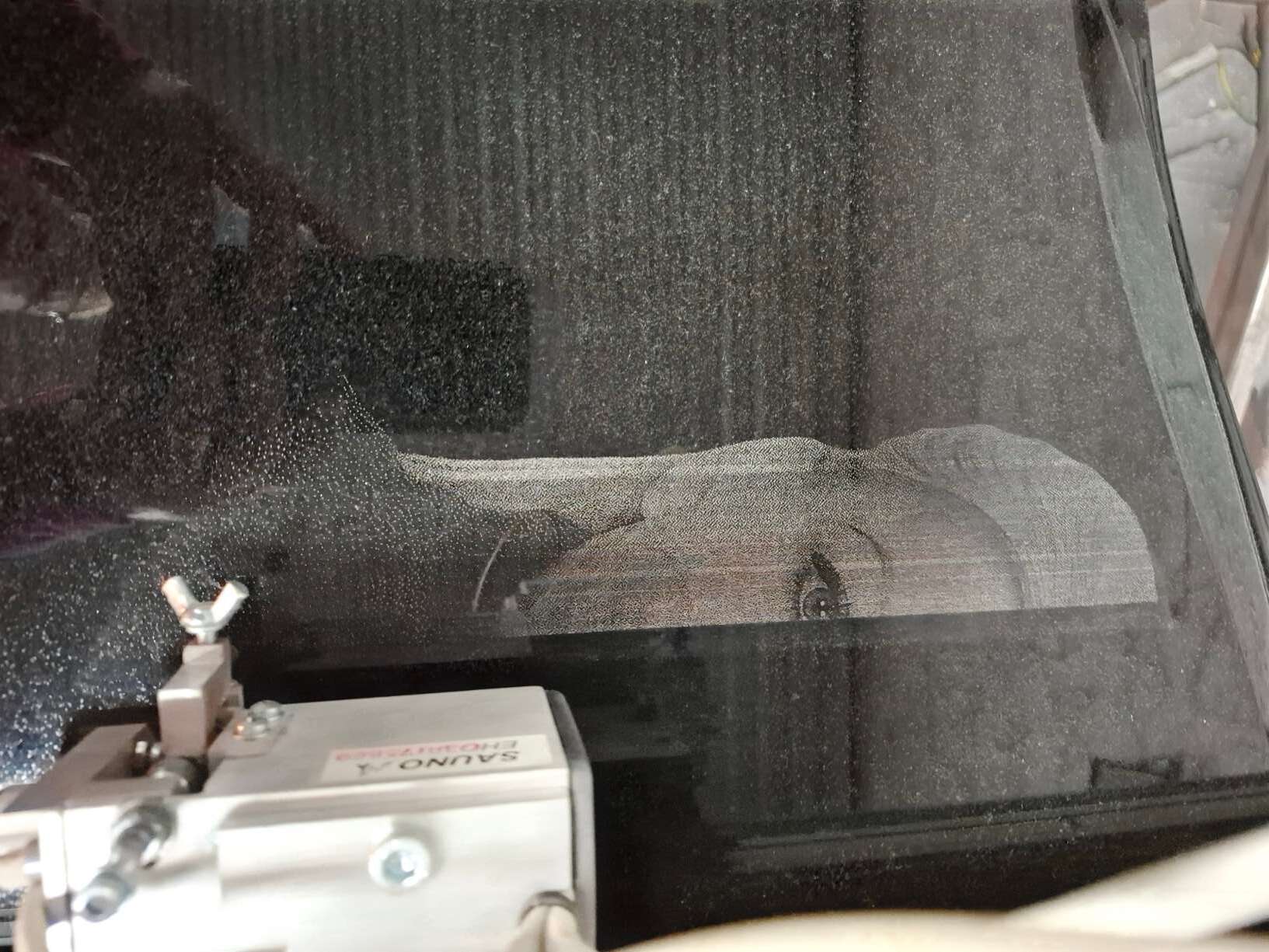

Здравствуйте. Подскажите на что обратить внимание? Гравирую двойной памятник. Один портрет, слева, нормальный. Второй, справа, полосатый.
@art_emiy 1. гравируете не передвигая камень и станок?
2. смотрите ось Y, наверняка появился люфт в гайке ШВП- надо ее подтянуть.
