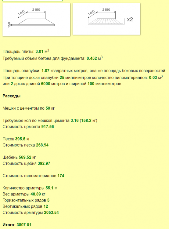

Руслан Опубликовано 15 февраля, 2019 Опубликовано 15 февраля, 2019 В 14.02.2019 в 04:29, Дмитрий Ivanovich сказал: Планирую снятие грунта на 10 см гуд.То есть углубление. не подмоёт талыми водами и не будет висеть. Больше не надо.Так как что 10 см что 40 см что 1,5 метра-вести будет одинаково В 14.02.2019 в 04:29, Дмитрий Ivanovich сказал: отсыпать щебнем фракция 20\40 слоем 10 см лишнее В 14.02.2019 в 04:29, Дмитрий Ivanovich сказал: опалубка вязка арматуры по периметру д22 в два уровня , на всей площади д10 в два уровня ячейка 10-12 см лучше по схеме...дать? Есть электронный калькуятор ячеек. Пользюсь всегда. В 14.02.2019 в 04:29, Дмитрий Ivanovich сказал: заливка бетоном ручной ? Привозной? Фракция ? Марка ? В 14.02.2019 в 04:29, Дмитрий Ivanovich сказал: Стоит ли добавить по углам бетонные армированные сваи ? или вышеперечисленного будет достаточно ? нафига они нужны ? В 14.02.2019 в 05:31, zelenok сказал: Очень много.На 16-ти остановись, да можно и 14...там просто ячейки добыаться. Давно не высчитываю вручную. Вбил даные и получил расчет. вот такой... В 14.02.2019 в 06:04, "СОЮЗ ПРПК" сказал: Если бетон хорошего качества, правильно залит (21 день лучше выдержать!), то никуда не денется. при такой толщине можно облицовывать на третий день. В 14.02.2019 в 06:15, Дмитрий Ivanovich сказал: Надо чтобы ещё монолит ни просел в какую либо сторону Видел монолит с памятниками размером 2.4*2.2*0.3м который наклонился примерно 10-15 гр , вот чтобы не допустить такого Просядет или не просядет-это покажет время...но может. Как ? ну дело случая. Могилу выкопают в соседней ограде и поплывёт. Или кто то сделает выше благоустройство и сделает отвод воды в эту сторону. Вариант чтобы не поплыл-копать до зоны не промерзания или винтовые сваи на 2 метра. на всё остальное просто не давать таких гарантий и дело в шляпе.
Дмитрий Ivanovich Опубликовано 15 февраля, 2019 Опубликовано 15 февраля, 2019 17 часов назад, Руслан сказал: лучше по схеме...дать? Есть электронный калькуятор ячеек. Пользюсь всегда Конечно давай 17 часов назад, Руслан сказал: ручной ? Привозной? Фракция ? Марка ? Больше вероятность, что с завода миксером сделаем заливку ,марка 250 ,300 17 часов назад, Руслан сказал: Вариант чтобы не поплыл-копать до зоны не промерзания или винтовые сваи на 2 метра 17 часов назад, Руслан сказал: В 13.02.2019 в 21:29, Дмитрий Ivanovich сказал: Стоит ли добавить по углам бетонные армированные сваи ? или вышеперечисленного будет достаточно ? нафига они нужны ? Вот именно для этого , что бы не поплыл . Пробурить буром , проармировать и одним целым залить.

Руслан Опубликовано 17 февраля, 2019 Опубликовано 17 февраля, 2019 мышкой жмак раз мышкой жмак два мышкой жмак три Выбирайте на вкус и цвет. Какой же тут сикрет. Их масса онлайн сервисов. Бери да пользуйся... 3 1 1

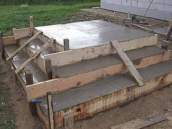

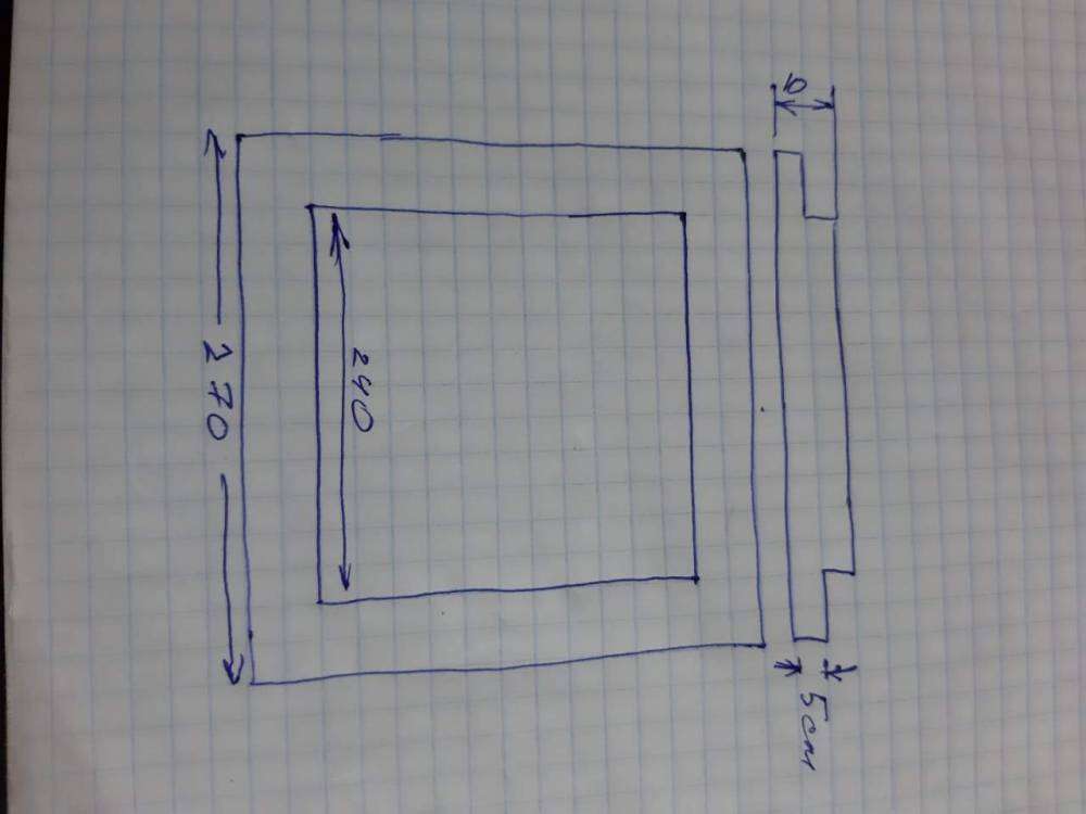

Дмитрий Ivanovich Опубликовано 22 июня, 2019 Опубликовано 22 июня, 2019 Надо залить 2 х уровневую площадку . Можно ли за один раз это сделать и как правильно? Или два раза придётся ехать ,что бы второй уровень залить ?
zelenok Опубликовано 22 июня, 2019 Опубликовано 22 июня, 2019 @Дмитрий Ivanovich сразу лей, густым только.С опалубкой повозишься конечно, но сделаешь за один раз. Толщина в 5см несерьёзна 1 1
Т15К6 Опубликовано 22 июня, 2019 Опубликовано 22 июня, 2019 Конечно сразу заливать.Опалубку по такому принципу поставьте и лейте.Другой фотки не нашел
Дмитрий Ivanovich Опубликовано 22 июня, 2019 Опубликовано 22 июня, 2019 18 минут назад, zelenok сказал: Толщина в 5см несерьёзна Дак , хоть на такую согласились , а то вообще чуть ли не на землю хотели оградку гранитную ставить ...., добавим к арматуре сетку кладочную , и будем надеяться ...)) @Т15К6 1
СОЮЗ Опубликовано 22 июня, 2019 Опубликовано 22 июня, 2019 5 см отвалится. минимум 10 см- арматура не удержится внутри. Да и и если наступят - начнет колупаться.
Руслан Опубликовано 22 июня, 2019 Опубликовано 22 июня, 2019 не отвалится..если.. ....впрочем..отвалится))))))))))))
vadim Опубликовано 22 июня, 2019 Опубликовано 22 июня, 2019 Заказчики при заказе экономят заказывают пять сантиметров завивки, после того как отвалится придьявят претензию что хреново сделали
