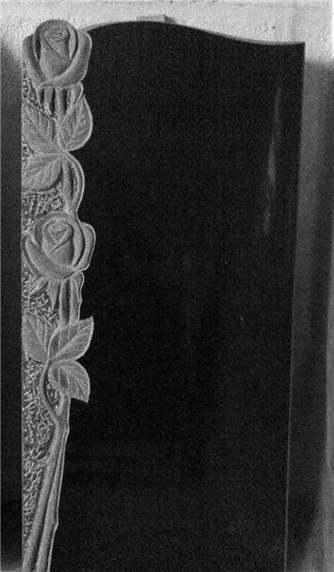

Spokij Опубликовано 15 марта, 2012 Опубликовано 15 марта, 2012 Хочется вырезать такое.Не знаю с чего начатьКто работал с такими цветами?Кто что посоветовать может?На что обратить внимание при резке?слышал в Польше сначала учатся лепить цветок с пластилина.Когда слепил,может послужить как образец 3
AndreyTar Опубликовано 15 марта, 2012 Опубликовано 15 марта, 2012 Конечно сначала слепить, лучше все нюансы в пластелине решить, потом в камень, размер 1х1.
gelezny4elovek Опубликовано 15 марта, 2012 Опубликовано 15 марта, 2012 Слепить в размер 1х1-самый лучший способ понять обьем и все нюансы,но надо много пластилина и МНОГО терпения.В данном случае фото хорошее ,все обьемы видны и понятны.Проще взять болгарку и попытаться аккуратно повторить как на картинке.Красивые розочки.А памятник получается из польши?
акай Опубликовано 15 марта, 2012 Опубликовано 15 марта, 2012 Не так уж и много пластелина надо, пару брикетов по пол кило, у нас около 120 руб стоит,да и терпения с камнем побольше надо, и отрезанное от камня назад не прелепишь.Так что лучше сначала из пластелина.

Spokij Опубликовано 15 марта, 2012 Автор Опубликовано 15 марта, 2012 Фото памятника с интернета стянул.Пластилин уже купил,кое-что пробовал слепить,есть результат.Есть возможность спросить людей,может кто сталкивался.Вот и спрашиваю))Уже прикупил кое-какой инструмент.Слеплю,потом попытаюсь вырезать на каком-то из отходов камне и надеюсь получится кое-что))а дальше буду оттачивать мастерство!

Тёха Опубликовано 15 марта, 2012 Опубликовано 15 марта, 2012 Лепил я розу из пластилина. Сидел у ванной и слепил))) нормальнаю получилась, даже красивая. на камне 125 кругом хрен такую повторил Нужно инструмент для етого дела и заказы. Потом хош- нехош прийдётся делать, а там и научишся. Хотя конечно не нужно фигню толкать, а если толкаеш то цену ставь адекватную.
Тёха Опубликовано 15 марта, 2012 Опубликовано 15 марта, 2012 Соткой тоже много не напилиш. У меня 20 мм и до 50 мм. Дальше обычные сухорезы.
vrnchik Опубликовано 15 марта, 2012 Опубликовано 15 марта, 2012 Ну незнаю вот я работаю 3 дисками и больше ни чем 100 125 230 все на фланце разумеетря
Тёха Опубликовано 15 марта, 2012 Опубликовано 15 марта, 2012 тогда лепка цветов тибе особо не поможет. инструмента маловато. но хотя кто его знает. раньше люди шедевры руками делали а ща намного проще.

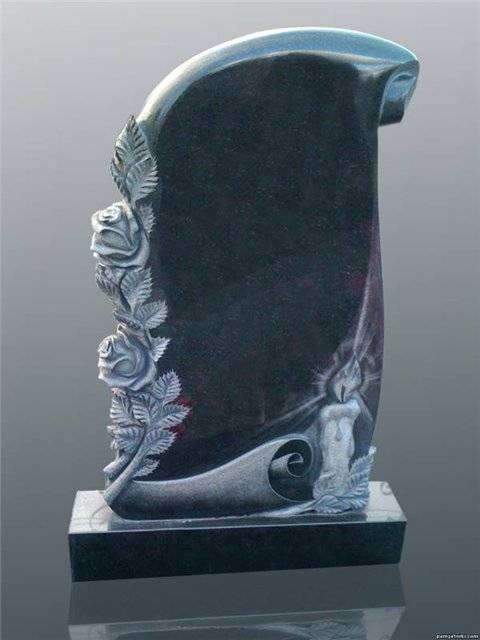

Акула Опубликовано 22 марта, 2012 Опубликовано 22 марта, 2012 Мои первые,эксперементальные розы.Резал года 3 назад,сухорез 100мм,65мм и фрезка 40мм.Тогда думал, что следуюшие сделаю объемнее,вырезая лепестки вместо бучарды.
