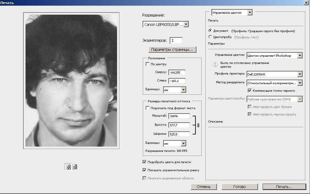

Костя Опубликовано 24 мая, 2012 Опубликовано 24 мая, 2012 Помогите с настройками вывода на печать.Принтер Canon 6000. Лазерный.Когда купил, печать была отличная. После первой перезаправки стал печатать плохо. Полутона не передавались. Стал экспериментировать с настройками вывода на печать. Ничего путного не добился, а изначальные настройки похерил.Потом купил новый картридж, правда не оригинальный. Стало по-лучше, но всё равно не то.А пару дней назад распечатал фотку из Корела. И,о, чудо! Картинка почти идеальная!В кореле настроек печати практически нет, всё по-умолчанию, в в шопе чёрт ногу сломит.Нынешние настройки на картинке. Подскажите, чё там не так и надо подкрутить?

Borodach Опубликовано 24 мая, 2012 Опубликовано 24 мая, 2012 Костя, профиль принтера должен соответствовать профилю документа, при управлении цветом PS, в таком сочетании настроек принтер должен выдать всю глубину и плотность цвета заложенную в картинку - если этого не произошло, то в этом на 90 процентов виновен картридж, тогда надо его тестить у спецов они обычно при заправке-замене это делают,но настройки профилей всегда должны соответствовать друг другу. 1

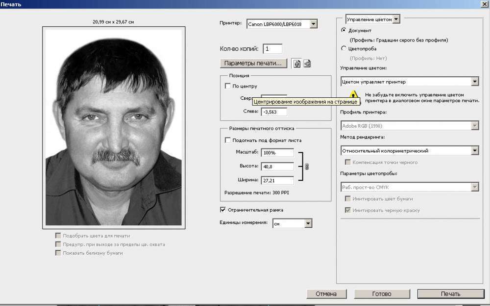

DanWS Опубликовано 21 июня, 2012 Опубликовано 21 июня, 2012 На скрине видно, что "Цветом управляет фотошоп", когда как по умолчанию там стоит "цветом управляет принтер". Мож стоит вернуть?
Костя Опубликовано 22 июня, 2012 Опубликовано 22 июня, 2012 @DanWS, та я пробовал и так и сяк - всё бестолку! Через корел пока печатаю.
usb010 Опубликовано 22 июня, 2012 Опубликовано 22 июня, 2012 Часто так бывает, что фотошоп не запоминает измененные данные в диалоговом окне печати. Попробуйте все-таки поставить "Цветом управляет принтер" и нажать "Готово". Затем снова войти в меню печати и теперь уже начинать печатать.
DanWS Опубликовано 23 июня, 2012 Опубликовано 23 июня, 2012 вот дефолтные настроичкиPS Если ставите профиль принтера, то почему Dell, а не Canon?
Костя Опубликовано 24 июня, 2012 Опубликовано 24 июня, 2012 Если ставите профиль принтера, то почему Dell, а не Canon? Я так понимаю, это просто название профиля, который образовался при установке дров к монику. или я не прав?

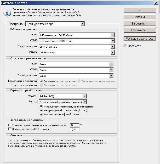

Костя Опубликовано 24 июня, 2012 Опубликовано 24 июня, 2012 Фух, ну вроде настроил. Хорошо стал печатать.Но перед этим в окне "Редактирование" => "Настройка цветов" вот так сделал:Теперь, при активной галке напротив "Цветопроба" в меню "Просмотр", что на экране, то и на бумаге.Повторюсь, картридж не перезаправленный, но китайский неоригинал. За 700 р. брал. Оригинал в три с половиной раза дороже.
