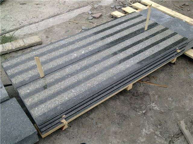

vi-star Опубликовано 18 марта, 2012 Опубликовано 18 марта, 2012 Поступил заказ на гранитный пол нужно чтобы дорожки на нем были не полерованые, снять болгаркой будет видно, я возле магазинов видел полерованая плитка и в центре полировка снята подскажите кто сталкивался с таким. Ладно все равно не запатентую, только есть не большие нюансы, их прошел перепортив не совсем мало гранита.... Такие полосы ты видел?Могу уже сообщить их стоимость Там где не нужно обрабатывать , можно жестянкой защитить. Жестянка не катит... Это все к одному заказу относилось, еслиб заранее знал кому то хер бы сделал , да ладно Это министру табачнику подарили две итальянские статуи музы а я далал 6- ти гранные подставки и облицовку альтанки, и проходя между этими музами, цей ублюдок и плебей напринимал таких законов, козлина, прошелбы лучше под гильетиной , посредник только потом сказал кому. Хоть и деньги хорошие но не делал бы ему не достоин он звания громадянына Украины .Я думаю скоро все станет на свои места.....

ELENA Опубликовано 19 марта, 2012 Опубликовано 19 марта, 2012 Однозначно надо оттермичить эту дорожку, быстро и фактура получается однородная.

ришелье Опубликовано 5 мая, 2012 Опубликовано 5 мая, 2012 Я думаю что это термичкой делают. проблема термички --рвёт кромку и при неровном прогреве бывает лопает плитка особенно зимой. Самый дешевый и быстрый способ подойди к фрезеровщику который на фрезе блоки режет пускай он слегка пройдёт пилой 1-2 прохода смотря какая ширина нужна + эщё в том что все практически режут слоёными китайскими напайками фактура интересная будет

vi-star Опубликовано 7 мая, 2012 Опубликовано 7 мая, 2012 Самый дешевый и быстрый способ подойди к фрезеровщику который на фрезе блоки режет пускай он слегка пройдёт пилой 1-2 прохода смотря какая ширина нужна + эщё в том что все практически режут слоёными китайскими напайками фактура интересная будет Если ширина рези 1см на 1800 пиле а ширина полосы к примеру 4см и их три штуки на ступени а ступеней 100 м/п (а бывает и больше) то на третем дешовом подходе к фрезеровщику он вас чем то наеб..т, или пошлет куда подальше, и вы забыли про биение пилы, паралельности реза, и еще много чего, при всей псевдопростоте не многие смогут сделать должным образом, не верите попробуйте сделать несколько штук....
