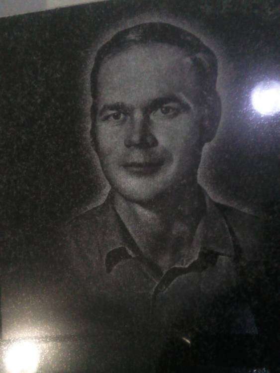

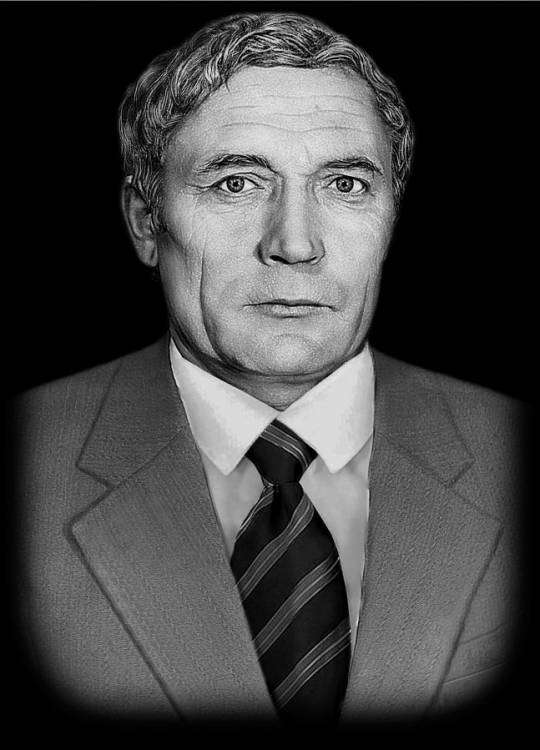

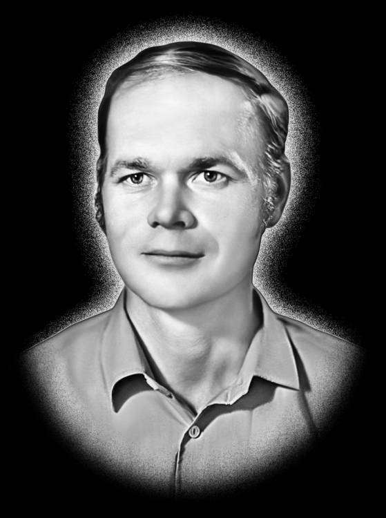

Помогите пожалуйста. У меня такая ситуация. Я не так давно занялась ретушью и подготовкой портретов к гравировке на камень.
Станок "ПАННО-ГРАФ-5-2" .
Пожалуйста, не могли бы Вы мне помочь с фоторетушью и сохранение в фотошопе.
В фотошопе я работаю давно. Но видимо не знаю как правильно для гравировки подготовить файл.
Может при сохранении или в процессе, я делаю что-то не так.
Пожалуйста, не могли бы Вы рассказать пошаговое действие ретуши в фотошопе и в чем мои ошибки. Если это возможно.

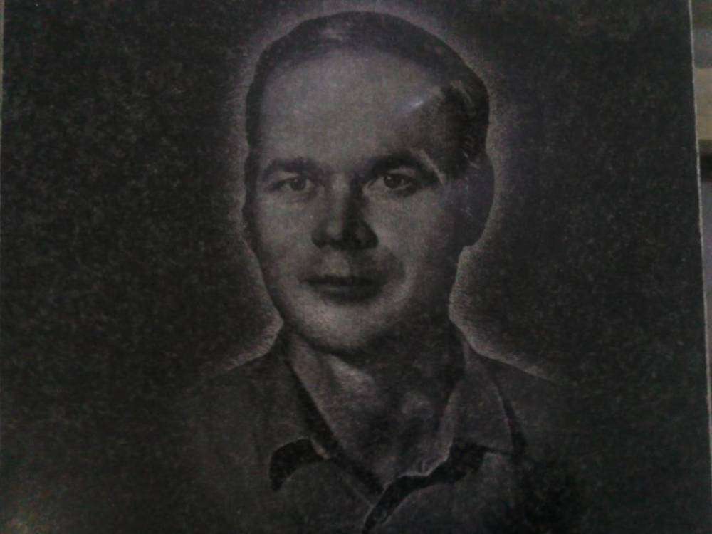

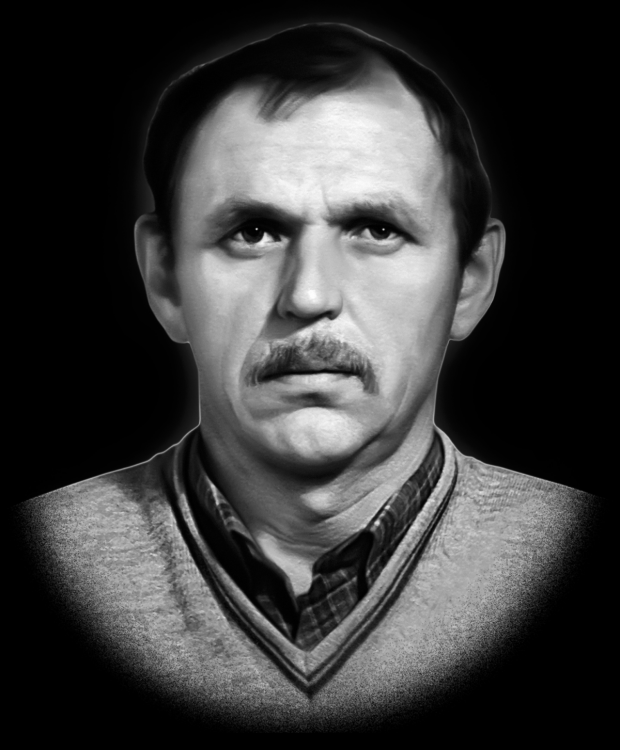

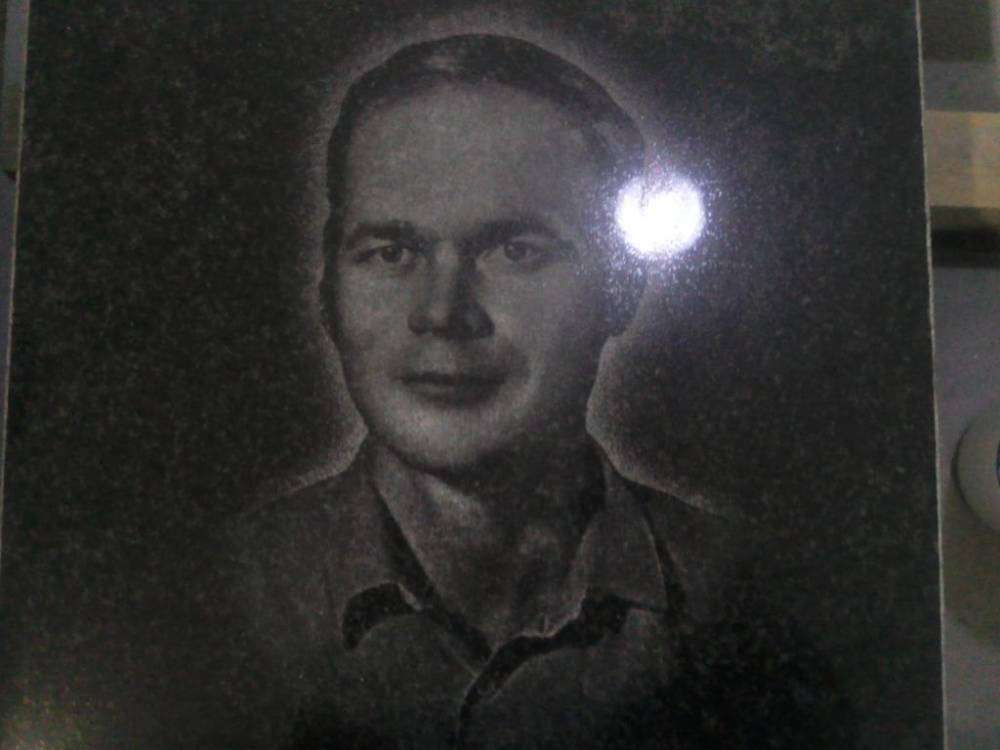

У меня проблема при гравировании возникает. Портреты получаются темные (будто внутри камня). Хотя на экране компьютера они очень светлые.
При гравировке портрета мужчины в настройках я использовала контрастность-45, яркость-40, плотность точек-50х50, режим-фотография.
И получилась вот такая котовасия((
макет сделанный мной-прикрепила к письму, а также исходник и фото то, что получилось в результате. Как доводить до ума макет, что бы на камне не получалось темно?
Спасибо, за ранее!
Даже сделала высветленный вариант , а всё равно темный портрет на камне(((
post-16367-0-70726600-1458154621_thumb.j
post-16367-0-05860300-1458154997_thumb.j
иглу поменяй
может процент яркости на светлом как то менять или контрастность?
игла била  всего 5 картинок. дело  наверное все таки не в ней
контраст 48-52, яркость более 25 никогда не ставлю.
меняй иглу, количество портретов не показатель.
иглу ставь с капелькой суперклея, может просто болтаться.
для проверки игл купи микроскоп
Второй проход сделай с другой яркостью и контрастом, но для начала градацию на камне сделай, тогда понятно будет яркость и контраст какие ставить
Ретушь нормальная, 40 знаков можно и за один проход пробить, чтоб полировку содрать.

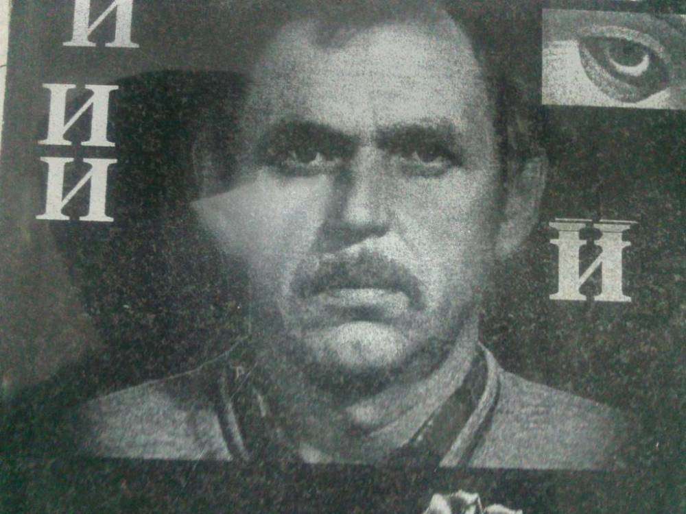

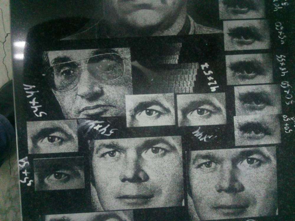

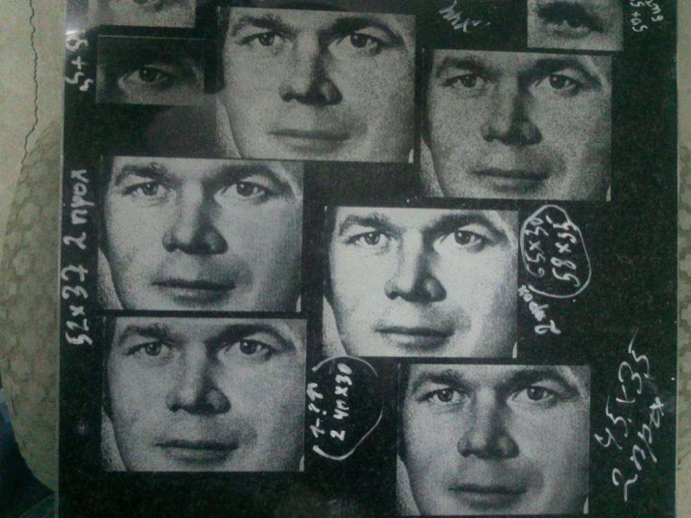

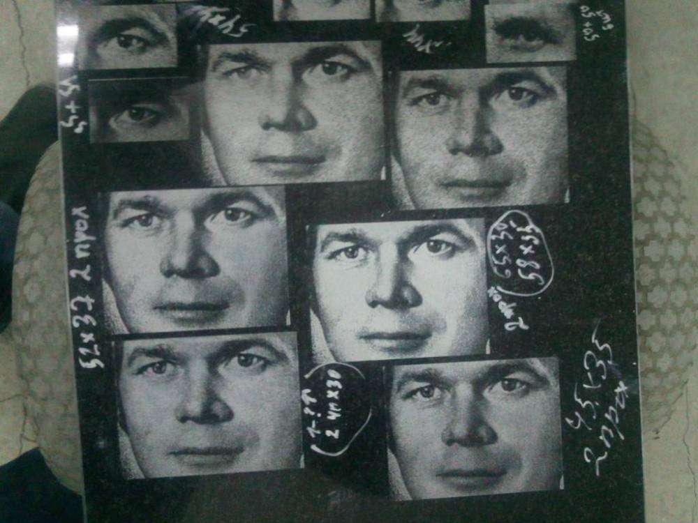

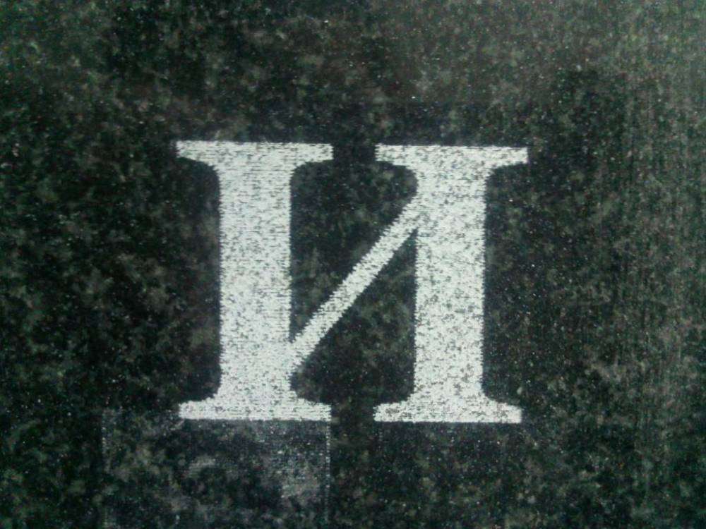

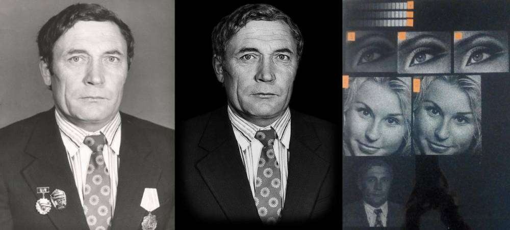

Текст один проход зазор 0.1мм контр и ярк не помню!
Ретушь и награвированные лица с разными режимами зазор 0,04мм!
Какой или никакой вариант нормальный? И как должно быть вообще?
Буду рад получить ваши настройки для текста, картинки, портрета!
Если кто-то может сделать на камне выложенную ретушь, скину на почту оригинал, а вы фото результата!
На фото подписаны режимы, бОльшая цифра - это контрастность!
Заранее спасибо, всем удачи!!!

с каким разрешением бил фото и размер фото?
по буквам-зачем такой дикий зазор, у меня при зазоре 0,06 и контрасте 65 следов полировки не остается( режим 50х50)
фотографический 50*50, разрешение 50т на см! Зазор такой в дэлке сказали ставить на буквы! А какая яркость? И на каком камне?
лицо размером 12*9.6 см!

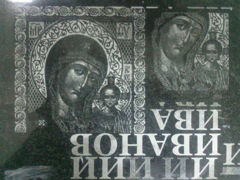

по крайней мере у меня буквы лучше пробивает на таком зазоре, при 0,1 будут черточки вокруг букв. яркость при гравировке букв значения не имеет.  при гравировке портретов значения яркость 25, контраст около 48-50, два прохода в 50х50 с текстурой мрамор. еще раз повторюсь-при гравировке портретов нужна острая игла, при подтупившейся игле будут темными средние тона, как у тебя на иконе. иглу ставить только с клеем, т.к. болтающаяся игла также дает подобную картину. в остальном никаких проблем быть не должно, гравировка стабильная, т.е. большее внимание удели иглам и зазору
буквы бью на контрасте 65, разрешение 50х50, один проход. игла не должна быть вообще в хлам тупой

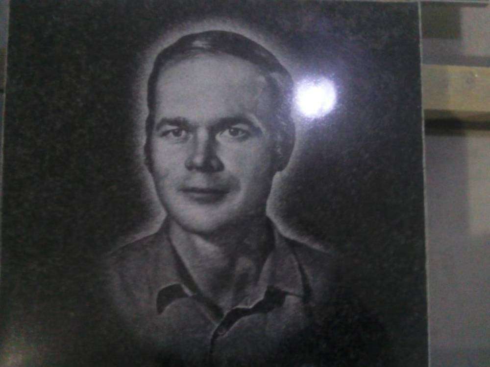

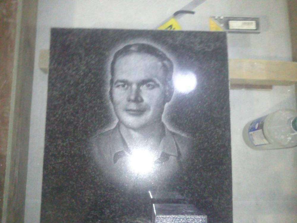

Через минут 15 скину портрет целиком. Ретушь выше!
083-085 не крашенные, последние две крашенный портрет, фото с телефон не очень! Настройки гравировки 46 контрас, 35 яркость зазор 0.04, два прохода с одними настройками! А вы гравируете в два прохода с одними настройками?
