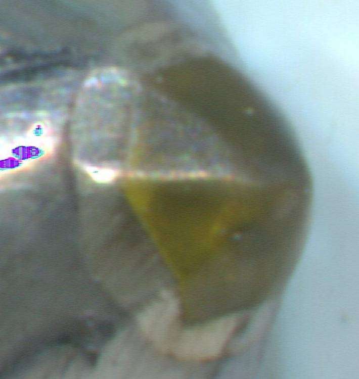

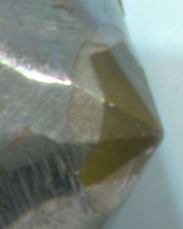

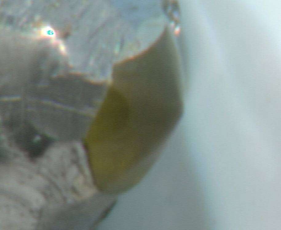

игла новая?
Сегодя скину фото игл! А какие иглы  используете для портретов? Перезатачиваете? Как? Где берете?
Три разных иглы! Две пробовал заточить вручную! Все ли убиты!?
post-15173-0-38008000-1458725459_thumb.j
post-15173-0-01691000-1458725468_thumb.j
post-15173-0-04241500-1458725475_thumb.j
да, причем переточенные в хлам
угол должен быть 110-120, кончик идеально острый
