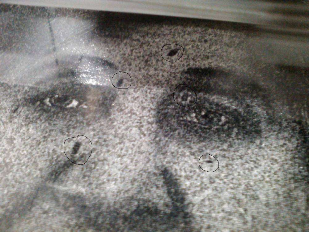

Stas Опубликовано 20 апреля, 2019 Опубликовано 20 апреля, 2019 Здравствуйте. Вчера после первого прогона станка Выскочили пятна. После 2-го прогона их пробило, остался слабый след. Подскажите, что это было или что могло быть? В пятнах игла просто не била, зато пробил контур около пятен. Контур видно на пятне около глаза.
Руслан Опубликовано 20 апреля, 2019 Опубликовано 20 апреля, 2019 это в камне походу проблема...вы пятна рассмотрите в увеличитель
Stas Опубликовано 21 апреля, 2019 Опубликовано 21 апреля, 2019 4 часа назад, Руслан сказал: это в камне походу проблема...вы пятна рассмотрите в увеличитель Я с начала тоже так подумал, как будто игла их вообще не касалась. Но второй проход, не обратил на них ни малейшего внимания.
Руслан Опубликовано 21 апреля, 2019 Опубликовано 21 апреля, 2019 При таком качестве исполнения -пятна эти даже придают шарм некий 2
Stas Опубликовано 21 апреля, 2019 Опубликовано 21 апреля, 2019 2 минуты назад, Руслан сказал: При таком качестве исполнения -пятна эти даже придают шарм некий Что есть, то есть. Над качеством работаю. Учителя не могу найти. Все методом тыка. Самому стыдно.

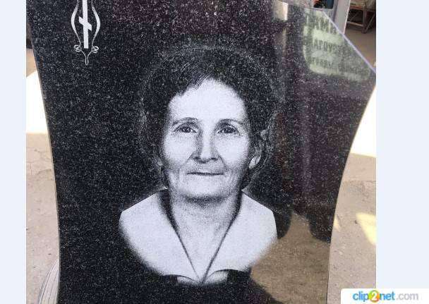

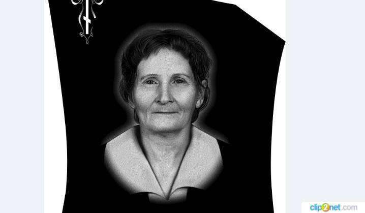

Jambojet2008 Опубликовано 23 апреля, 2019 Опубликовано 23 апреля, 2019 Доброго дня! Возник спор с заказчиком! Он предоставил свою ретушь! Я сделал макет с наложением текстуры, чтобы показать как будет на камне! Макет утвердили! Заказчик хотел как на ретуши изначально! Не устроил результат на камне, я объяснил, что с такой ретушью результат нормальный! Сказал что эта ретушь не подходит для панно-графа! Прошу вас высказать свое мнение по этому поводу!
Руслан Опубликовано 23 апреля, 2019 Опубликовано 23 апреля, 2019 Сами виноваты. Зачем брали то-что не в состоянии сделать ?

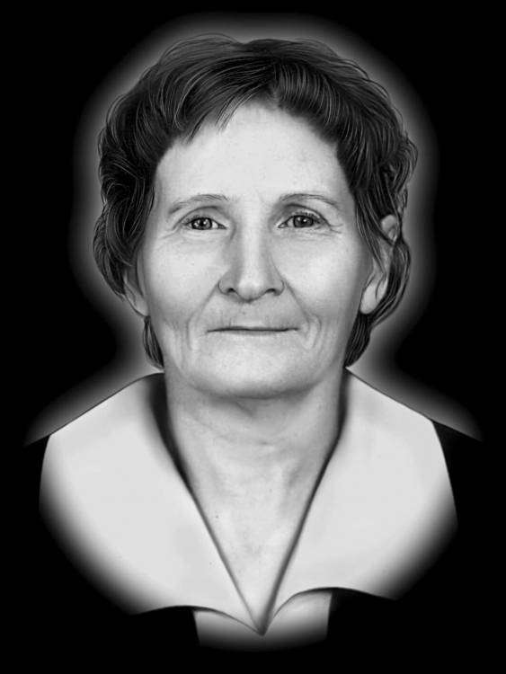

Novoselova Опубликовано 16 июля, 2019 Опубликовано 16 июля, 2019 Доброго времени всем! Нужна помощь. Я ретушёр. Мне поступил заказ на ретушь для Паннограф. И сказали , что им ретушь как для Сауна и Гравер им не подходит. Насколько сильно отличается ретушь для Паннографа от других? В чем разница? Очень хочется в этом разобраться, прошу ваши комментарии. Буду очень признательна, если кто-то выложит образец ретуши. Вот моя ретушь, скажите, подойдёт ли такая для Паннограф? Или что нужно переделать?
Техподдержка Дэлк Опубликовано 29 июля, 2019 Опубликовано 29 июля, 2019 @Novoselova эта ретушь подойдет для ПАННО-ГРАФА 1

Юрий 34 Опубликовано 9 июля, 2020 Опубликовано 9 июля, 2020 16.07.2019 в 06:11, Novoselova сказал: Доброго времени всем! Нужна помощь. Я ретушёр. Мне поступил заказ на ретушь для Паннограф. И сказали , что им ретушь как для Сауна и Гравер им не подходит. Насколько сильно отличается ретушь для Паннографа от других? В чем разница? Очень хочется в этом разобраться, прошу ваши комментарии. Буду очень признательна, если кто-то выложит образец ретуши. Вот моя ретушь, скажите, подойдёт ли такая для Паннограф? Или что нужно переделать? Потянет только на Китае, Карелия такую структуру не потянет
