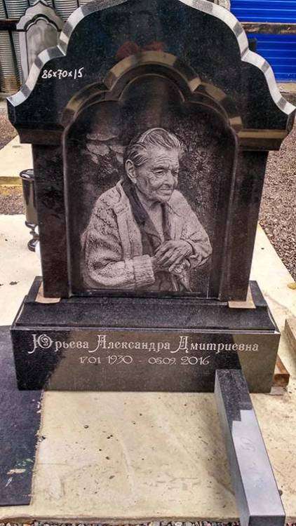

Хельга Опубликовано 15 декабря, 2017 Опубликовано 15 декабря, 2017 В 17.10.2017 в 15:55, AleXC70 сказал: Я считаю, что очень много зависит от ретуши. не согласна...... По поводу схожести - конечно ! Только ретушёра тянуть ! за это он в ответе ))) А остальное за оператором.. Надо чувствовать станок, играться с настройками... что бы передать всё .... а не блин
AleXC70 Опубликовано 15 декабря, 2017 Опубликовано 15 декабря, 2017 1 час назад, Хельга сказал: не согласна...... По поводу схожести - конечно ! Только ретушёра тянуть ! за это он в ответе ))) А остальное за оператором.. Надо чувствовать станок, играться с настройками... что бы передать всё .... а не блин Доброе утро. Теперь то мне понятно в чем проблема. Ретушер и оператор это два человека. А это очень не просто. Ретушер не видит, что станок выдает. Потому что, то что мы видим на мониторе не отражается на камне. И как можно спрашивать качественный портрет с оператора . И получается как у А. Райкина " Претензии к пуговицам есть? Нет." 1
Хельга Опубликовано 15 декабря, 2017 Опубликовано 15 декабря, 2017 8 минут назад, AleXC70 сказал: Ретушер и оператор это два человека не всегда 9 минут назад, AleXC70 сказал: Ретушер не видит, что станок выдает. А какая разница ретушёру ? например ...... ему дали среднее фото... он вытянул... прорисовал... показали заказчику на компе... заказчик доволен... Остальное дело за оператором... в его руках передача всех тонов ... Доброе утро
AleXC70 Опубликовано 15 декабря, 2017 Опубликовано 15 декабря, 2017 В том то и дело, что оператор ничего сделать от себя не может.
AleXC70 Опубликовано 15 декабря, 2017 Опубликовано 15 декабря, 2017 Портреты должен делать мастер, хотя бы чуточку понимающий что такое свет и тень, рефлекс. У меня старенький Эксперт. Первый и единственный. У станка поле 60-120 удобно, мобильно. Такой вот станок и что можно делать. Текст на подставке тоже станок.
GsG Опубликовано 15 декабря, 2017 Опубликовано 15 декабря, 2017 В Брюллове в программе нет возможности настраивать тона и контрастность, как загрузил с флехи таки пробилось. Все готовиться в окончательном варианте в графическйм редакторе типа фотошоп или корел. А вообще под брюллов готовится самая простейшая ретушь, там тональности нет, только черный и белый все. 1

AleXC70 Опубликовано 18 декабря, 2017 Опубликовано 18 декабря, 2017 В 16.12.2017 в 20:13, Армина сказал: покажи работы свои , и оценим от куда руки растут у тебя! Доброе утро Армина. Вот пример, то что выше я выложил или тебе еще что то хочется увидеть. Армина, еще, если интересно, можешь зайти в раздел " Ретушь на оценку" там выложил и пример ретуши и работку. И как я волшебным образом одел перстень на портрете. А мои работы в этом посте есть, только немного назад отмотай.

Анна Лупанова Опубликовано 3 апреля, 2020 Опубликовано 3 апреля, 2020 07.05.2017 в 22:29, Денис116rus сказал: Вот 2 мои последние работы. Доброго дня! А у вас нет файлика с настройками полутонов для станка Брюллов?
ivliin Опубликовано 9 апреля, 2020 Опубликовано 9 апреля, 2020 У меня где то было фото его полутонов, но они мне не помогли(
Bitloman60 Опубликовано 23 апреля, 2020 Опубликовано 23 апреля, 2020 @ivliin Почему? Там нормальные полутона, Даже больше, Если в 2а прохода
МаксиМ. Опубликовано 22 февраля, 2021 Опубликовано 22 февраля, 2021 Скажите. А на Брюлове кто бьет в несколько проходов? Я бью в один, так как второй раз не могу угодать контрольную точку хоть она и пробита и чувствуется но по факту станок промахивается. Камень прижат к станку струбциной.
AleXC70 Опубликовано 25 февраля, 2021 Опубликовано 25 февраля, 2021 Добрый день. В настройках есть функция, возврат в начальную точку. Но я не делаю два прохода. Сразу выставить зазор. И самое важное подготовить файл.
