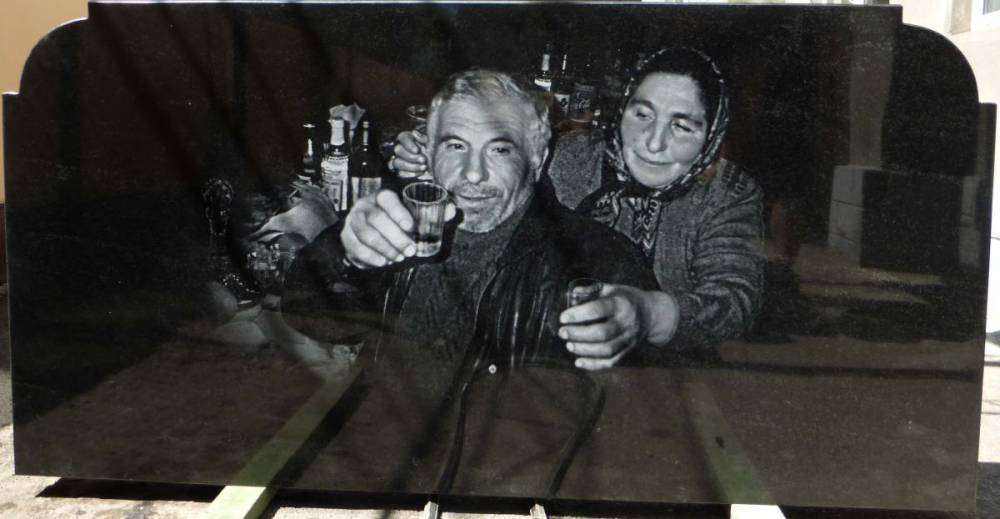

А эту сделала на новом станке купили на прошлой неделе
без ретуши  (пыль,царапины, яркость-контрастность) и всё
  • Одобряю сказанное 3
 ermosha, лезники ручная доводка с покраской?
Руками только фон и кофта (иглы жалко)
мне Масюлис Зенонас Альгидрас четвёрку прислал
а на лице пару пятен было убрала и покрасила

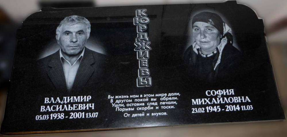

Привет всем. Работаю на ГРАВЁР-5 пятый год,работает хорошо но в диапазоне125п/д.  Если будете покупать обратите внимание науход за станком. Почаще протирайте спиртом рабочие поверхности, и всё будет нормально. Рабочая площадь моего станка 70 на 100см. Делал изображение 100 на 200 см, пока не разобрался как выложить фото на форум. разберусь выложу проэкт и оригинал.
post-13435-0-05727600-1423476925_thumb.jpost-13435-0-77091700-1423476925_thumb.jpost-13435-0-44516800-1423476926_thumb.jpost-13435-0-35858600-1423476927_thumb.jpost-13435-0-06843400-1423476928_thumb.j
А это процесс гравировки и результат. Смотрите если есть ещё какие вопросы пишите.

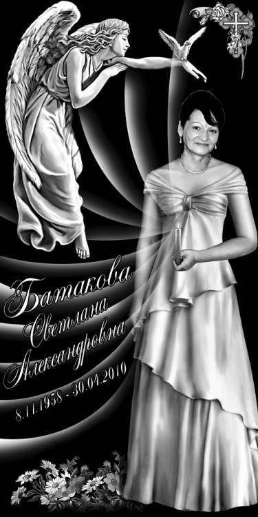

Чё-то не получилось выложить проэкт. Попробую ещё раз
post-13435-0-91521900-1423478169_thumb.j

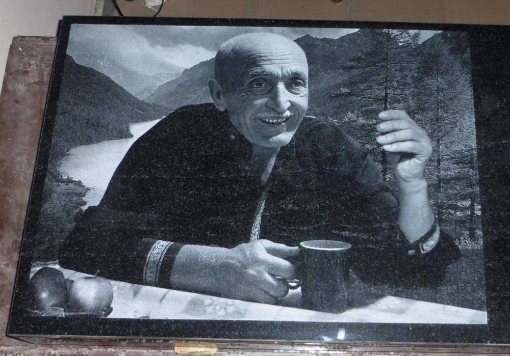

Ну нормальный станок, пока портреты не доверяю ему, но это не его проблема, а моя скорее. Тут щепетильно очень отношусь просто. Делаю на нём всё, кроме портретов.

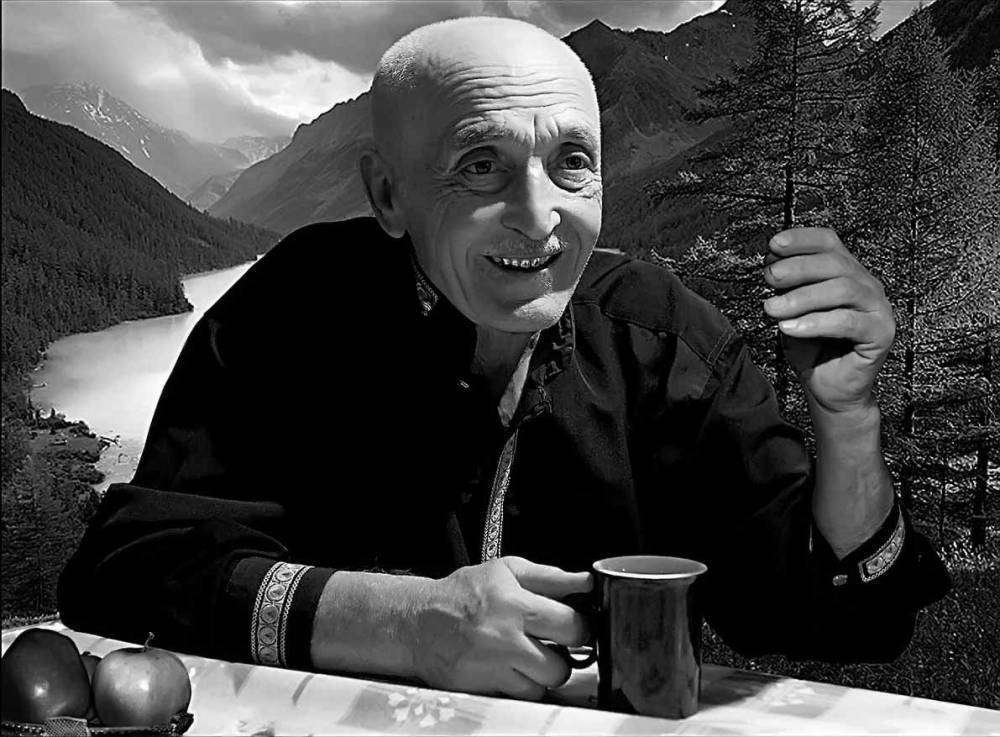

вот первый портрет. ретушь была без планшета - детская, и плитка "загуляла" - крепить надо. так что доделывал вручную - полосы убирал, фон разогнал .
планшет взял крутой - WACOM, L-ку размер, осваиваю щас. Очень удобно и очень дорого! А станком доволен.
Ты его просто заново нарисовал

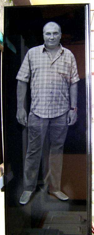

Вот еще пару работ
post-7477-0-19729800-1426074184_thumb.jp
post-7477-0-26426200-1426074341_thumb.jp
post-7477-0-30166600-1426074507_thumb.jp
