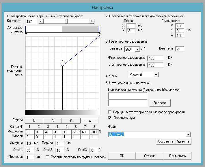

ermosha Опубликовано 27 мая, 2017 Опубликовано 27 мая, 2017 чтоб не увеличивал базовое 250 логическое 250 делитель 2 -физическое то что тебе надо на китай можно и 125 украина 100-110 максимум сам файл 125 п на дюйм

Paintressa Опубликовано 28 мая, 2017 Опубликовано 28 мая, 2017 Почему то, сначала станок бил 1 проход в одну сторону, затем проход обратно и спуск на след координату по y. А сейчас 1 проход в одну сторону, холостой ход обратно и спуск на след координату по y, И даже качество пробоя хуже стало. Скиньте пожалуйста скрин с настройками боя для текста, кому не сложно. Заранее спасибо.

иркутянин Опубликовано 29 мая, 2017 Опубликовано 29 мая, 2017 @kamishim Поменял блок питания,мигает вроде меньше.связался с производителями,сказали электрозазор поставить +12.5,а у меня стоял +4.5 . Еще подшипник (колесико) на голове,один подклинивает,завтра новый куплю с утра поменяю и запущу. У тебя какой электрозазор стоит?

13alex Опубликовано 31 мая, 2017 Опубликовано 31 мая, 2017 15 часов назад, kamishim сказал: @иркутянин Да конечно везёт все механизмы старые только мозги последней версии меньше заморочек В этом случае электрозазор присутствует. Выставляется опытным путем. Часто значение от 6 до 10. Новые мозги устанавливают с новой головой. Старая была магнитная, новая на шаговом моторе, и ее исполнение может отличаться, как вашем случае я думаю(голова ездит на восьми подшипниках по двум штангам.) Смотрите электроазор. Он очень сильно влияет. Прошу понять правильно, но настройки от "мне сказали" скорее всего не пойдут.
