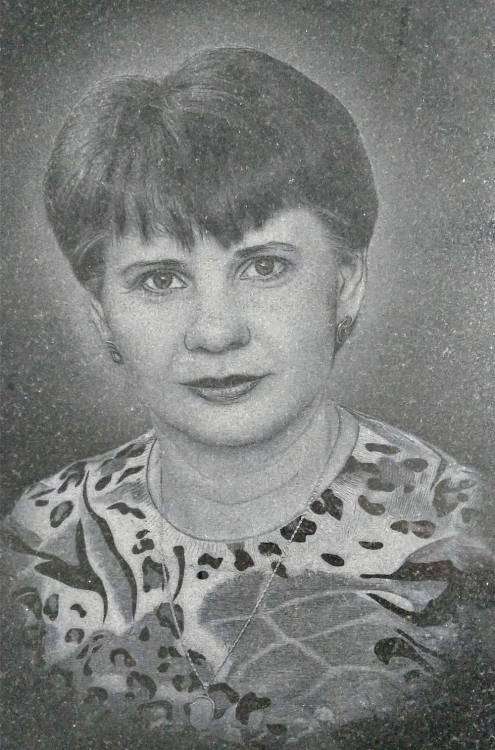

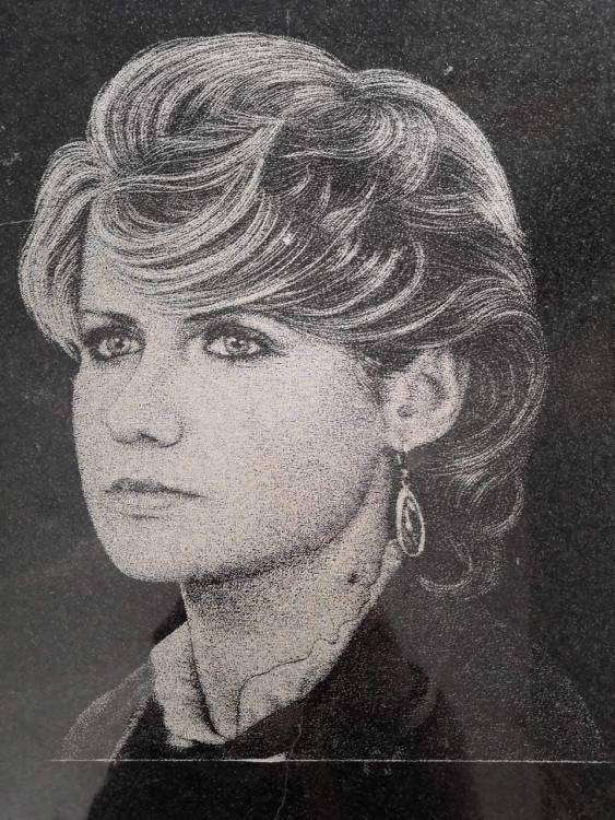

Branch W Опубликовано 2 сентября, 2019 Опубликовано 2 сентября, 2019 Работаю на гравёр5 уже не первый год. Могу сказать так самые первые были хороши, потом хуже и хуже. Из восьми станков рисуют отлично 2. Ещё два так себе, остальные это просто трэш, танцы с бубном. Те что отлично и иглу тоже не так сильно убивают. Те что плохо за один портрет под переточку. Причём с новья он или рисует или нет. Зазор уходит постоянно,столы в уровень, камень тоже. Скажу так, что купить хороший вариант нужно ехать к производителю и тестить свой аппарат. Фотографии работ есть, разбираюсь как их залить сюда... Камень габбро Украина 1

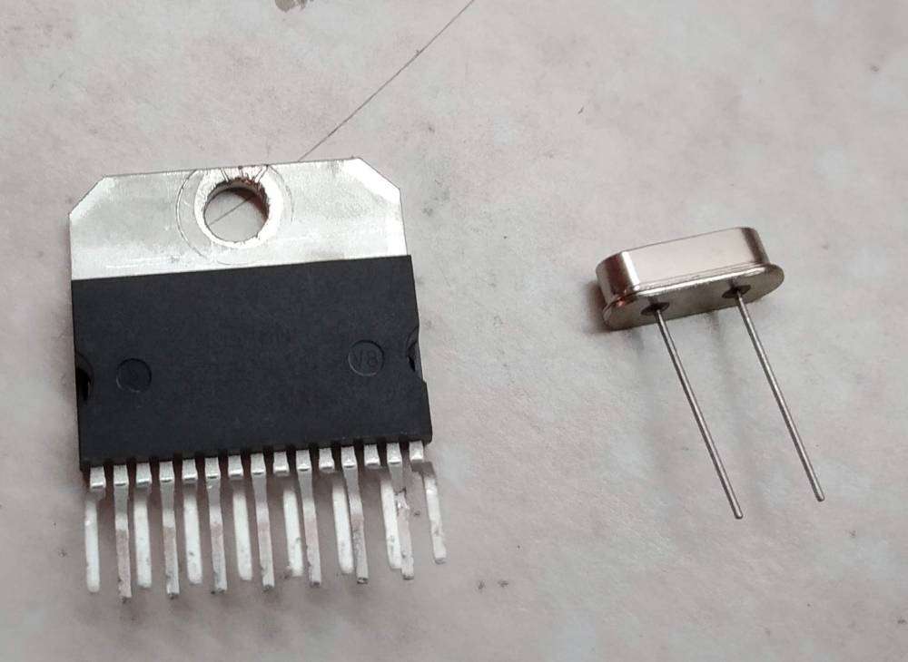

Евгений713 Опубликовано 17 сентября, 2019 Опубликовано 17 сентября, 2019 Всем привет! У кого было такое? Станок не включается, перед этим на экране была написано " Исправление..." Потом BOOТ. Вот такая хрень( Перед тем как это произошло ездил на выезд, перевозили на машине и Газели , но работал почти дня два , может с этим переводом связанно(. Есть запчасти, микросхемы, может они сгорели?

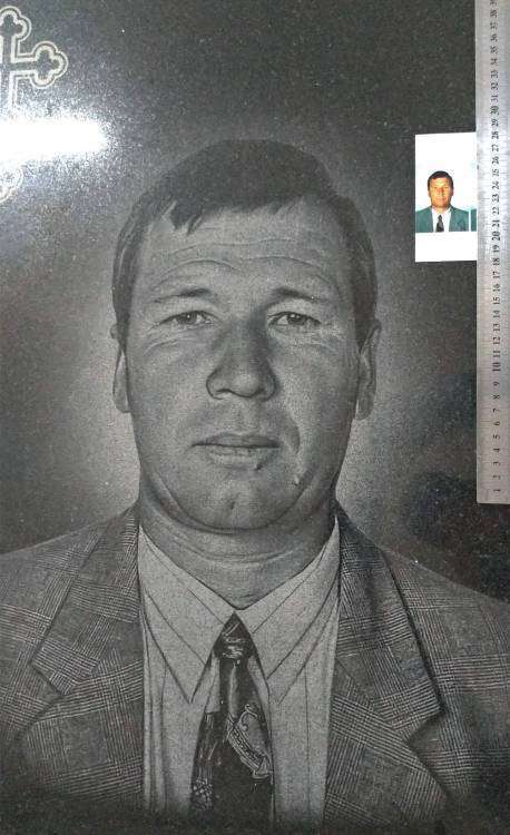

Maks48 Опубликовано 18 октября, 2019 Опубликовано 18 октября, 2019 Нет полутонов, бьёт чёрное и белое,что нужно сделать?,силу удара меньше сделать?,сейчас стоит на настройках, которые шли со станком,меняли, тут кто-то выкладывал они не подходят, ещё хуже получается. Иконы, оформление по плите вроде получаются более менее на родных настройках,пробывали делать два портрета один ретушированный другой нет, но с нормальной фотки,на выходе одно и тоже получается, лица светлые без полутонов,а где должен быть плавный переход от черного к белому как темный не доработанный участок, который ещё как бы надо чистить,хоть и мелко пробит но выглядит как грязь на лице.
ermosha Опубликовано 18 октября, 2019 Опубликовано 18 октября, 2019 он стал так делать? или он новый?

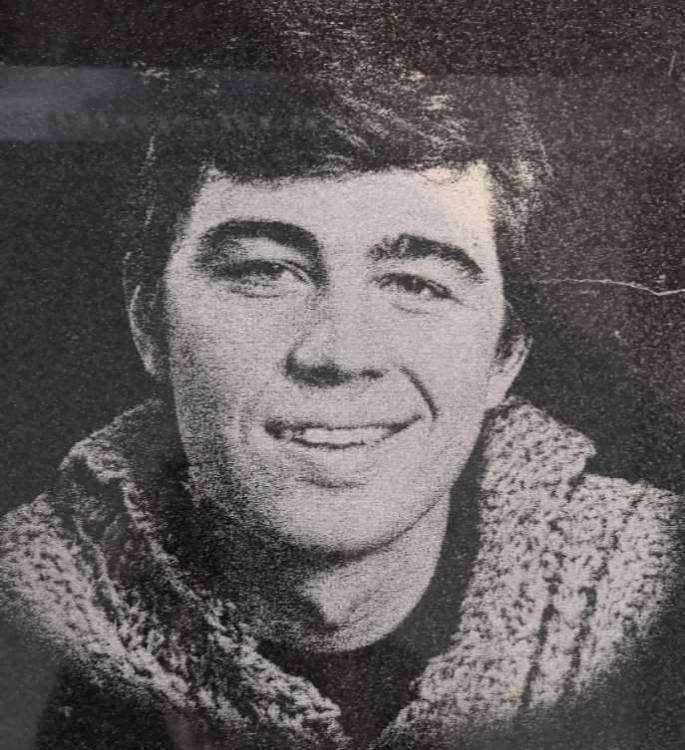

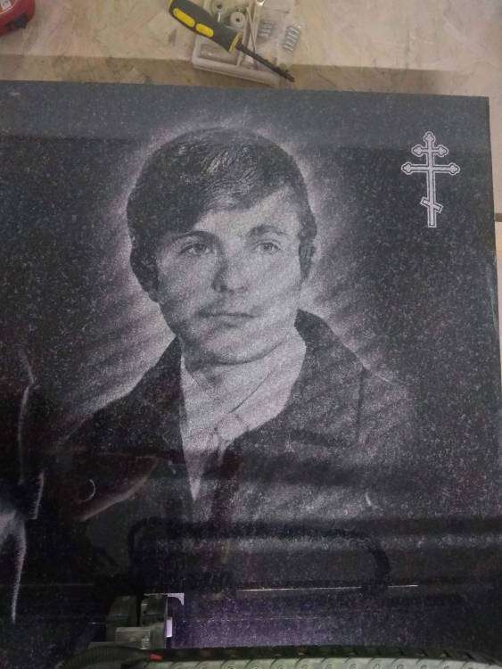

Maks48 Опубликовано 18 октября, 2019 Опубликовано 18 октября, 2019 5 часов назад, ermosha сказал: стал так делать? или он новый? Он новый,неделю как купил,пробуем его понять ,что не так делаем,куда двигаться от тех настроек которые шли со станком,и ещё вопрос какой делать зазор между плитой и иголкой,купил в автомогазине щупы сейчас ставлю 0,05.Точно по уровню должен стоять станок и заготовка или можно небольшие отклонения? Это лучшее что удалось сделать,фото просто взято из интернета уже с ретушью,плитка китайская,фото не крашено. А если фото не ретушировать то результат ещё хуже, даже если качество самой фотографии хорошее.Со станком работаю впервые,до этого их только видел со стороны. Бодров без ретуши, плитка Китай плохинькая без покраски,везде один проход станком. Иголки шли со станком четырехгранная заточка алмаза вроде Россия,стоит новая.
Руслан Опубликовано 19 октября, 2019 Опубликовано 19 октября, 2019 14 часов назад, Maks48 сказал: Со станком работаю впервые,до этого их только видел со стороны. ого себе)))))))))) Самое лучшее.Едь к кому нибудь в гости походить ликбез и станко с собой возьми
Maks48 Опубликовано 19 октября, 2019 Опубликовано 19 октября, 2019 1 час назад, Руслан сказал: ого себе)))))))) Только художники,в сезон не успеваем сроки растягиваются,клиенты ждать не хотят, много приезжих на недельку,за эту неделю хотят сделать памятник и установить, поэтому станок в помощь 1 час назад, Руслан сказал: Едь к кому нибудь Может сами постепенно,до весны время есть, здесь подскажут,беда только с портретами в остальном постепенно разбираемся.
GRUDOJNIK-HAWЁR))) Опубликовано 19 октября, 2019 Опубликовано 19 октября, 2019 Уж тогда лучше каждый день зимой черновики бить,бракованые плитки и т.д... Вообще,слишком мноооого объяснять!Я вот даже последний(пятый) сезон и то для себя открытия многие сделал и по ретуши и по силе удара,это две основные причины.А зазор иглы лучше чтоб ВПРИТЫК.Даже еееле-еле заметную зарапинку оставлял чтоб,лучше помучиться,но поставить верно!И 3-5 камней одной иглой обеспечено.И.опять же,вот от этого зазора и будет зависеть твоя сила удара,в заводские настройки я не лезу.кроме одной,самой важной,в ней вся загвоздка.ЯРКОСТЬ(импульс) которая!Очень тонко(это с опытом придёт)нужно чувуствовать иглу.если грубо объяснять,то первый камень ЯРКОСТЬ ниже заводской,может и второй,последующие на уровне и выше!Кароч только начинаешь объяснять.и получается как ветка дерева,от каждого пункта куча подпунктиков!.... Во-во.да ещё же и в два прохода желательно!!!....а это тоже разные силы удара,ну у меня по крайне мере,вопчем каждый ....очит как он хочет.... Насчёт горизонтального уровня по фиг ващще,ну конечно в пределах разумного,на глаз так сказать.Режим матрично-амплитудный и китай и карелия,а если там допустим индия,балтика,иркутск или ещё что с разными твёрдостями,то это уже отдельная повесть,тоже очень длиииинная! 1
