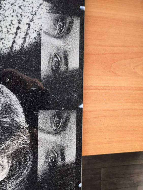

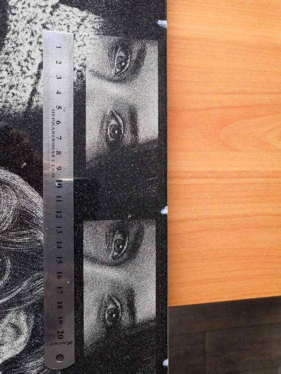

Maks48 Опубликовано 20 октября, 2019 Опубликовано 20 октября, 2019 Меняем настройки,пока ещё нет времени заниматься станком в плотную,но изменили импульс, уменьшили его,сделали меньше зазор между плитой и иголкой,изменили разрешение,поставили два прохода и получились вот такие глазки 12 часов назад, Руслан сказал: Для меня же очевидно что за 7-14 дней можно получить знания накопленные за 10 лет и сразу выдать результат, который даст возможность заработать с первого портрета, Согласен,но не к кому мне съездить, да и нога болит без костылей только начал ходить,так чтобы не далеко,есть знакомый,но у него Зубр, попробуем пока сами доходить, если,что буду просить помощи здесь.К Иркутянину хотел напроситься,но боюсь курить научит,а я бросил как несколько лет

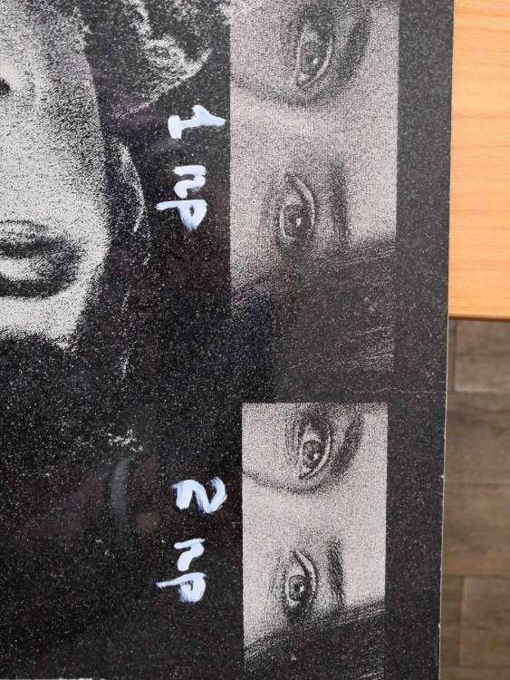

Mystery Опубликовано 20 октября, 2019 Опубликовано 20 октября, 2019 38 минут назад, Maks48 сказал: буду просить помощи здесь. Что-то точки мне не нравятся. Или скорость большая или станок плохо закреплён или плита ездит, а возможно проблема в механике. Такое впечатление что точка в точку не попадают. А попробуйте в 1 проход и поближе сфоткать то что в 2 прохода и в один, что бы на точки посмотреть.
Maks48 Опубликовано 20 октября, 2019 Опубликовано 20 октября, 2019 1 минуту назад, Mystery сказал: . Или скорость большая За десять минут набил 3 минуты назад, Mystery сказал: в 1 проход и поближе сфоткать Завтра сделаем 5 минут назад, Mystery сказал: или станок плохо закреплён или Просто стоит на поддоне,и плитка 30*60просто лежит, может его струбциной закрепить.
Mystery Опубликовано 20 октября, 2019 Опубликовано 20 октября, 2019 39 минут назад, Maks48 сказал: Просто стоит на поддоне,и плитка 30*60просто лежит, может его струбциной закрепить. Ну вам виднее, на сколько жёстко он закреплён. Тут надо попробовать всё таки струбцинами хотя бы его закрепить.

Maks48 Опубликовано 21 октября, 2019 Опубликовано 21 октября, 2019 20.10.2019 в 16:34, Mystery сказал: А попробуйте в 1 проход и поближе сфоткать то что в 2 прохода и в один, что бы на точки посмотреть. Пробуем разные настройки, пытаемся найти оптимальный вариант на сегодняшний день, можно тратить день за днём и ни к чему нормальному пока не прийти.

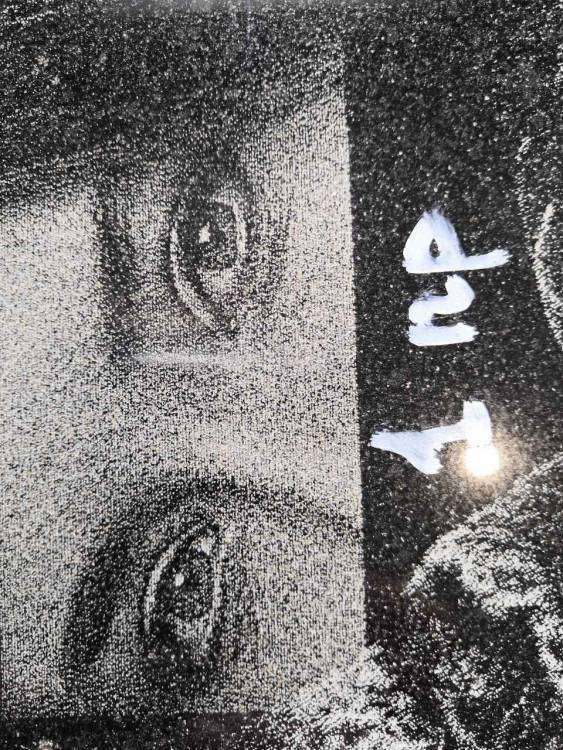

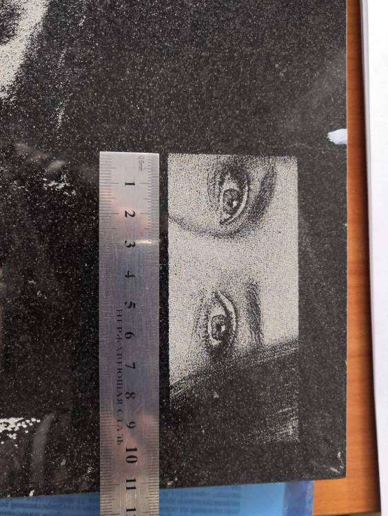

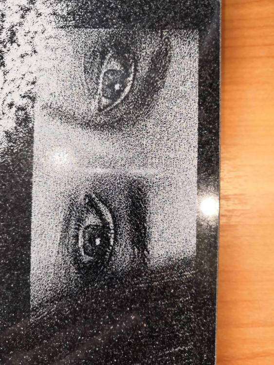

Mystery Опубликовано 21 октября, 2019 Опубликовано 21 октября, 2019 Частота ударов какая? Что-то точки какие-то вытянутые, как рисинки. А вот так можете сделать фотографию?

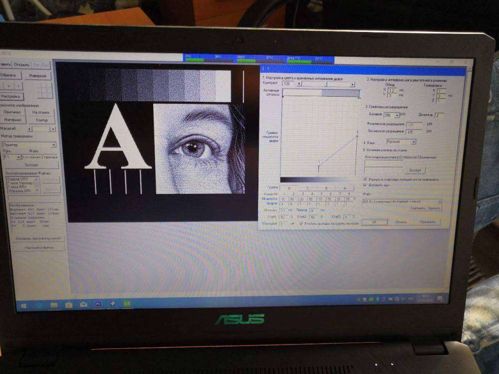

Maks48 Опубликовано 21 октября, 2019 Опубликовано 21 октября, 2019 1 час назад, Mystery сказал: Частота ударов какая? Есть пара фоток настроек,грузит только дно фото,если видно здесь будет. 1 час назад, Mystery сказал: А вот так можете сделать фотографию? Только завтра.
Mystery Опубликовано 21 октября, 2019 Опубликовано 21 октября, 2019 23 минуты назад, Maks48 сказал: Есть пара фоток настроек,грузит только дно фото,если видно здесь будет. Я не знаком с этим станком и по этом не могу ничего увидеть в настройках. Буду ждать фото, но завтра после обеда я пропаду на 4 дня. Как только смогу посмотрю на результат и отвечу.

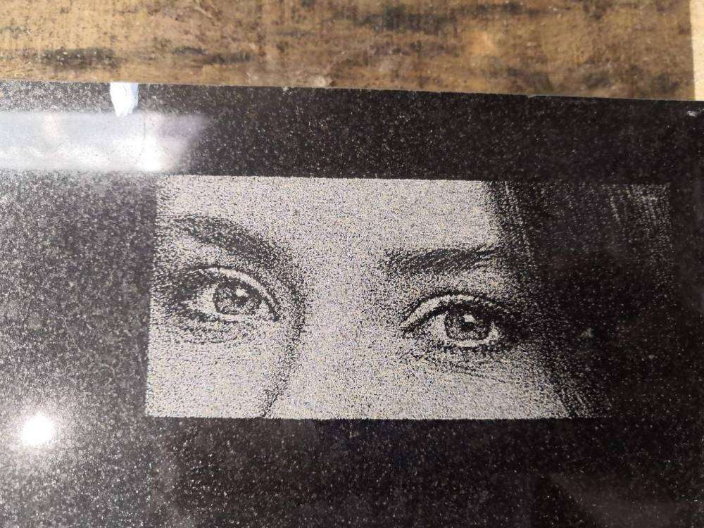

Руслан Опубликовано 22 октября, 2019 Опубликовано 22 октября, 2019 Я рассмотрел что у всего какие то рваные края...из-за этого видимо нет чёткости.Даже знак не ровный а рваный
Maks48 Опубликовано 22 октября, 2019 Опубликовано 22 октября, 2019 2 часа назад, Руслан сказал: Даже знак не ровный а рваный Он в самой программе такой на мониторе, 2 часа назад, Руслан сказал: какие то рваные края... Надо попробовать иголку другую поставить,и каратность больше и угол заточки другой.
Mystery Опубликовано 22 октября, 2019 Опубликовано 22 октября, 2019 3 минуты назад, Maks48 сказал: Надо попробовать иголку другую поставить,и каратность больше и угол заточки другой. Не в этом проблема. Фотография точек покажет в чём проблема.
Maks48 Опубликовано 22 октября, 2019 Опубликовано 22 октября, 2019 3 часа назад, Mystery сказал: Фотография точек покажет Фото с телефона конечно Первое фото два прохода Вот Второе один проход
Иванна Опубликовано 22 октября, 2019 Опубликовано 22 октября, 2019 @Maks48 неправильный режим уберите и будет вам счастье. Видно же, что на матричном камень выгрызает, фигачите импульс еще такой. Если край неровный, значит отскок идет иглы, а если отскок, то с зазором проблема. Надо чуть поменьше попробовать. Электрозазор тоже можно поубавить, общую мощность на 86 кажется у меня.
