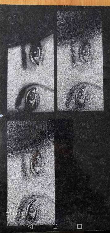

Maks48 Опубликовано 23 октября, 2019 Опубликовано 23 октября, 2019 Плитка карелия матрично-амплитудный на разных настройках два прохода Среднее фото где глазки чёрные настройки по Китаю,две другие по Карелии,которые шли со станком. 1

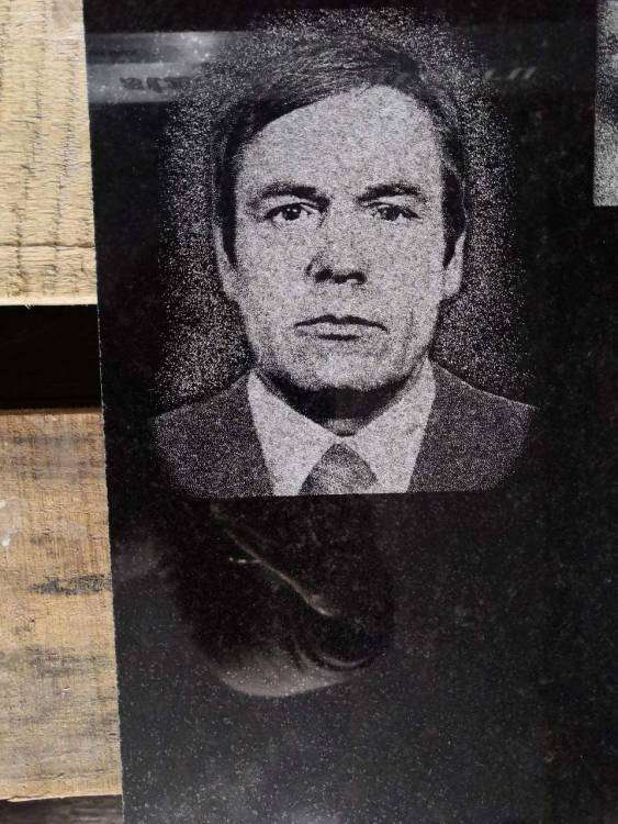

Maks48 Опубликовано 25 октября, 2019 Опубликовано 25 октября, 2019 Похоже,все уже станки настроили, только я не могу Плитка карелия размер маленький фото 15см настройки по Карелии ,которые шли со станком, два прохода на выходе полная мурзилка Будем бороться дальше.
Mystery Опубликовано 25 октября, 2019 Опубликовано 25 октября, 2019 23.10.2019 в 12:03, Maks48 сказал: Плитка карелия матрично-амплитудный на разных настройках два прохода Вот это уже совсем другое дело!!! В этом режиме и надо бить и только в нём.
Maks48 Опубликовано 25 октября, 2019 Опубликовано 25 октября, 2019 25 минут назад, Mystery сказал: Вот это уже совсем другое дело!!! В этом режиме и надо бить и только в нём. Спасибо всем за участие и советы,мы тоже поняли это,но и ретушь очень сильно влияет на результат,это поняли уже по сегодняшнему портрету.И ещё заметил такую тенденцию на карельском камне почему-то лица получаются как в веснушках , как ещё бы научиться с этим бороться, может ещё два прохода добавлять, чтобы почистить.
Mystery Опубликовано 25 октября, 2019 Опубликовано 25 октября, 2019 13 минут назад, Maks48 сказал: может ещё два прохода добавлять, чтобы почистить. Это хорошая мысль!
Иванна Опубликовано 25 октября, 2019 Опубликовано 25 октября, 2019 перебит портрет. Ретушь смотрите в Гравере на материале габбро-диабаз в предпросмотре. Если там густо точки, значит в ретушь белый нужно убрать. Карелия любит много проходов ударом послабее. ТОлько так веснушки уберете, ну или ручник уберет единичкой) И, кстати, кажется портретик совсем маленький? Лучше пробуйте кусок лица, но чтобы он был покрупнее. Так проще выявлять оптимальное качество. Для матрично-амплитудного это плоховатый результат. 1
