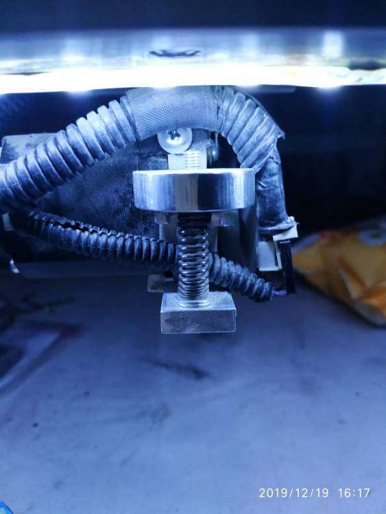

Виталий 74 Опубликовано 1 января, 2020 Опубликовано 1 января, 2020 @Maks48 28.12.2019 в 09:26, dexter 2015 сказал: Привет ,ребят подскажите в чем дело,перестал гравировать станок, проверка ударника -коромысло даже не шевелится, запускаешь граверовку станок работает но гравировка не идетЮкоромысло не бьет,удара нет вообщеЮон даже не слабый а вообще нет, может провод какой отошел или еще чего, выручайте однозначно проверить разъём возле крутилки зазора и в случае чего проверить на работоспособность драйвер. @dexter 2015 29.12.2019 в 10:14, dexter 2015 сказал: @Михаил Нарожный можете уточнить какой разъем? было бы круто фото увидеть
dexter 2015 Опубликовано 2 января, 2020 Опубликовано 2 января, 2020 @Виталий 74 @Михаил Нарожный да,спасибо, разъем отошел
Виталий 74 Опубликовано 2 января, 2020 Опубликовано 2 января, 2020 3 часа назад, dexter 2015 сказал: @Виталий 74 @Михаил Нарожный да,спасибо, разъем отошел Или клеевым пистолетом прихватить разъём или герметиком автомобильным, (ну я при зборке станков Гравер 5 клеевым пистолетом прихвачиваю разъём)

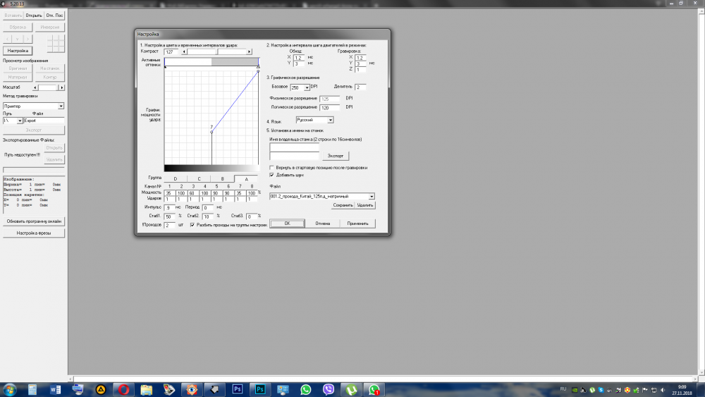

WaSiL Опубликовано 9 марта, 2020 Опубликовано 9 марта, 2020 Доброго дня уважаемые форумчане .... помогите разобраться с настройками , где на графике добавить силу удара для черных тонов... серых тонов . Заранее очень благодарен ..
