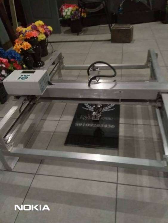

Alex44 Опубликовано 13 мая, 2020 Опубликовано 13 мая, 2020 (изменено) Если честно я даже не знаю. Написано было "Гравер.ехе" Станок на фото. Изменено 13 мая, 2020 пользователем Alex44 Уведомление о ответах

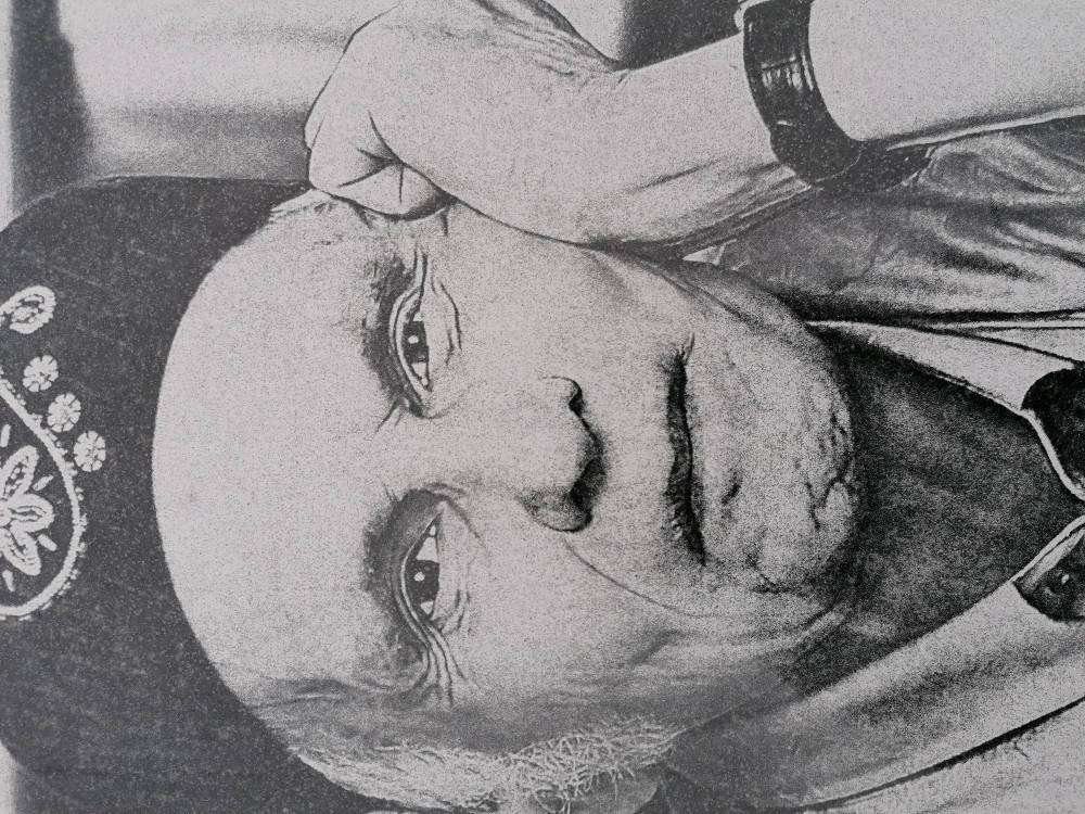

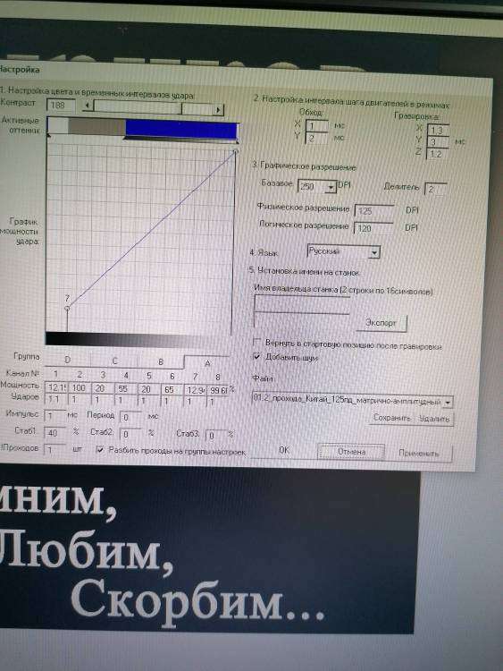

Марсианин Опубликовано 17 июня, 2020 Опубликовано 17 июня, 2020 На всех камнях работаю с этими настройками тока импульс меняю На фото импульс и проходы на мрамор стоят. На граните на портрет ставлю импульс 0.9 2 прохода вернуть в стартовую портрет делаю 2по 2 Работаю одна игла один памятник

[BeNDeR] Опубликовано 21 июня, 2020 Опубликовано 21 июня, 2020 (изменено) 17.06.2020 в 16:59, Марсианин сказал: На всех камнях работаю с этими настройками тока импульс меняю На фото импульс и проходы на мрамор стоят. На граните на портрет ставлю импульс 0.9 2 прохода вернуть в стартовую портрет делаю 2по 2 Работаю одна игла один памятник можно работы на камне посмотреть , например на Карелии Изменено 21 июня, 2020 пользователем [BeNDeR] .

[BeNDeR] Опубликовано 23 июня, 2020 Опубликовано 23 июня, 2020 @Марсианин для Карелии такое разрешение очень высокое

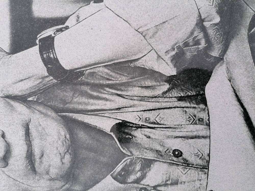

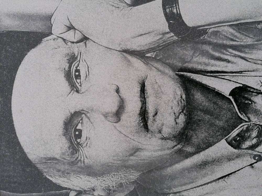

Марсианин Опубликовано 24 июня, 2020 Опубликовано 24 июня, 2020 12 часов назад, [BeNDeR] сказал: @Марсианин для Карелии такое разрешение очень высокое Все фото карелия
[BeNDeR] Опубликовано 24 июня, 2020 Опубликовано 24 июня, 2020 @Марсианин можно фото чтобы рассмотреть точки на камне
[BeNDeR] Опубликовано 25 июня, 2020 Опубликовано 25 июня, 2020 @Марсианин Спасибо , еще раз повторюсь для карелии ближе к 80 dpi ? для более однородного камня настройки как у вас подойдут ... а так вам есть над чем работать как по ретуши так и по гравировке и режим подобрать
