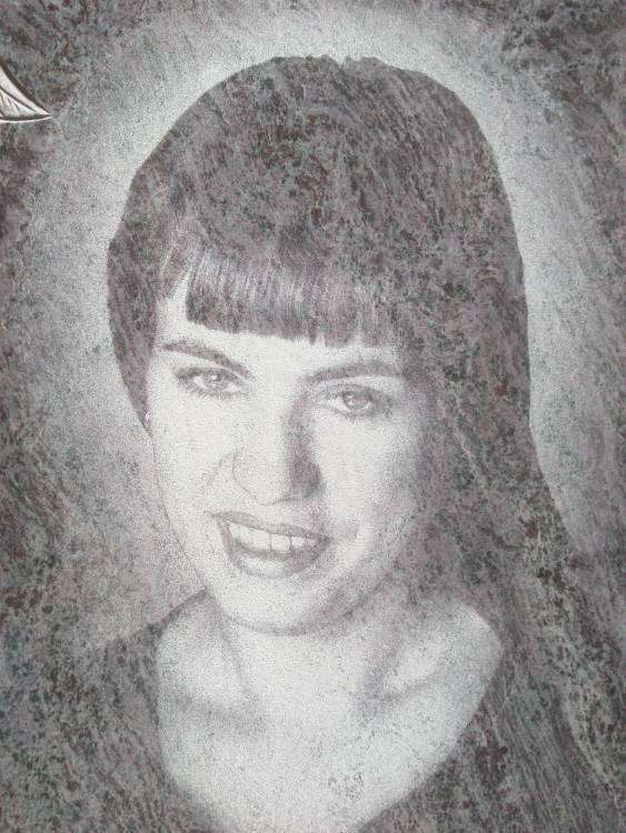

GRUDOJNIK-HAWЁR))) Опубликовано 8 июля, 2020 Опубликовано 8 июля, 2020 Да,и для карелии тоже "китай матрично-амплитудный 125".Другое дело,что есть "нормальная" карелия,а есть до жути пёстрая(рябая),в этом случае ретушь в контурах порезче приходится шаманить. А вот индийский голубой.На нём "китай матричный 125".Три прохода,начиная от слабенького и заканчивая чуть выше заводского импульса.И игле хана То же самое с индийскими красными. 1

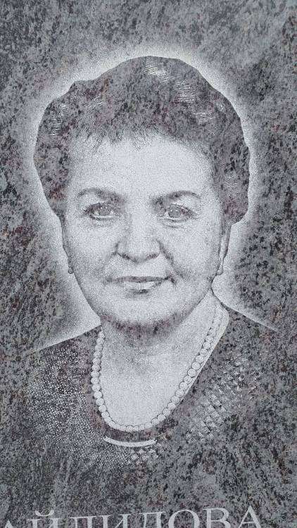

GRUDOJNIK-HAWЁR))) Опубликовано 10 июля, 2020 Опубликовано 10 июля, 2020 08.07.2020 в 12:26, Руслан сказал: Добивал вручную да ? Я то?Да нет как раз!Фактура такая у камня.Видимо на третий раз по одним и тем же ямам хорошо раздалбливает.Ну и потом покрыто автоэмалью супербелой.Чтоб намертво и на века! 4 часа назад, Alexandre сказал: Уже бесполезно - файл изменили. На крайний случай - замена камня. Хорошо, что не на продажу изделие. Такие ситуации были уже много раз.Всегда можно продолжить с того же места,как Виталий 74 и сказал.Осечек не было ни разу.Главно каретку не сдвигать ни в коем случае,когда вырубили свет!
GRUDOJNIK-HAWЁR))) Опубликовано 10 июля, 2020 Опубликовано 10 июля, 2020 Да у меня ишшо есть.всё без ручных доработок.Колдовать научился Режим матричный.Первый проход импульс 0,8,второй 1,0,третий 1,1.Игла должна быть новая!Ретушь преднамеренно усиленно затемнена на ресницах,бровях,складках и т.д.
Руслан Опубликовано 11 июля, 2020 Опубликовано 11 июля, 2020 12 часов назад, GRUDOJNIK-HAWЁR))) сказал: Я то?Да нет как раз! лень было приблизить слева,теперь посмотрел.А с ходу показалось пучком. Молодец что научился уже не вмешиваться. Осталось научится делать классно 12 часов назад, GRUDOJNIK-HAWЁR))) сказал: потом покрыто автоэмалью супербелой.Чтоб намертво и на века! Сфотаю как слазит твоя вековая краска. Один у нас тут ей же красил))) Видать прочитал 9 часов назад, GRUDOJNIK-HAWЁR))) сказал: Колдовать научился Научись одежду колдовать... Ох уж эти впитые в кровь навыки ручника...экономия одежды.. А сами портреты не буду комментировать.Такая же фигня получается на синим... Всё таки не люблю я цветной...
