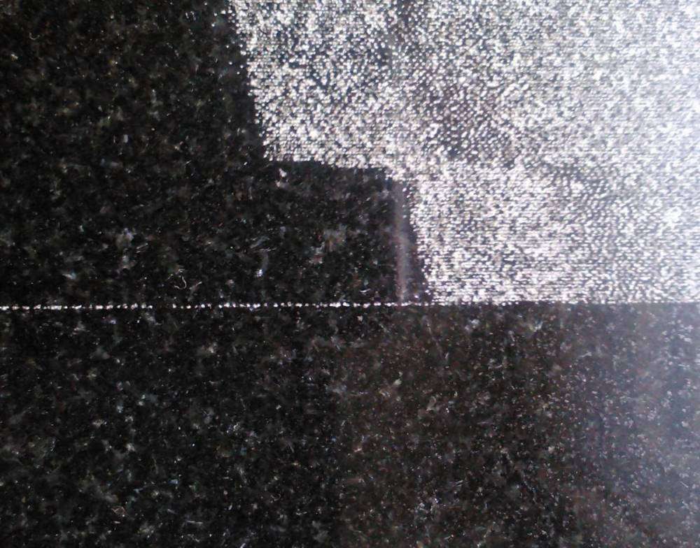

Химик Опубликовано 11 мая, 2012 Опубликовано 11 мая, 2012 Суть проблемы. В последнее время станок (График 3 КС, версия 6.3) стал часто "спотыкаться" на портрете. Началось это еще в прошлом сезоне. Однажды при набитии надписи на мраморе в станке что-то негромко щелкнуло и изображение вдруг сдвинулось вправо (причем - сразу и на достаточно большое расстояние). После различных тестов выяснилось, что станок нормально работает только тогда, когда камень лежит либо идеально ровно к уровню земли, либо идет на подъем (по ходу движения). Даже незначительная (буквально пару миллиметров) "горка" сверху вниз создает ситуацию, когда игла просто врезается в камень и почти клинит. Справившись с очередной "причудой" станка (а сколько таких "чудес" пришлось преодолеть - не счесть), я продолжил гравировать камни. Увы, все чаще и чаще станок вдруг стал "спотыкаться". Негромкие щелчки (механический звук), и станок начинает бить, уйдя вправо на 0,5 - 1 см. 1
Химик Опубликовано 11 мая, 2012 Автор Опубликовано 11 мая, 2012 nam651Завтра попробую. Спасибо за совет.
Химик Опубликовано 11 мая, 2012 Автор Опубликовано 11 мая, 2012 Пока таких проблем не было - не разбирал (других хватало). Но Сауно пишет, что самостоятельно делать это просто нельзя (вероятно, цену набивают себе). Отправлять же из Сибири станок в Москву - долго и накладно.Вообще содержал станок всгда в чистоте, смазки не жалел (раньше пользовался машинным маслом, но потом стал смазывать графитовой смазкой - удобней, да и графит в случае подсыхания масла по сути выручить должен).Начну все же с электроники, потом к механике перейду, если болезнь не пройдет.

Химик Опубликовано 12 мая, 2012 Автор Опубликовано 12 мая, 2012 Письмо из Сауно:"Причиной Вашей проблемы могут быть 3 вещи.1) Блок питания. Нужно его проверить и при необходимости заменить. 10-15% причины проблемы именно в этом. Купите 400Вт блок питания компьютерный хорошей фирмы. Их много. Можете проконсультироваться с нами.2) На плате управления необходимо заменить диоды усилительные и конденсаторы усилительные. Если самостоятельно этого сделать не получится можете прислать нам. Решать Вам.3) Если после 2х проделанных пунктов проблема сохранится, то причина в механике.Нужно на каретке "Х" снять и очистить ШВП - гайку от грязи и пыли".А может кто подсказать, какие именно диоды и кондеры менять надо (версия 6.3)? 1

noct Опубликовано 23 мая, 2012 Опубликовано 23 мая, 2012 хм графитовая смазка и есть причина.. в инструкции по смазке швп isel есть четкие типы масле и смазок для различных режимов работы данного узла. Запрещается использовать свинец-содержащие смазки, про графит не помню что там написано, но графит сам по себе твердый материал, и может просто напросто съесть шарики в швп, У меня бывали стуки, как будто что-то ударилось, были по оси X, проблема недостаточное питание. 1
