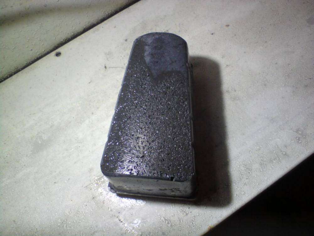

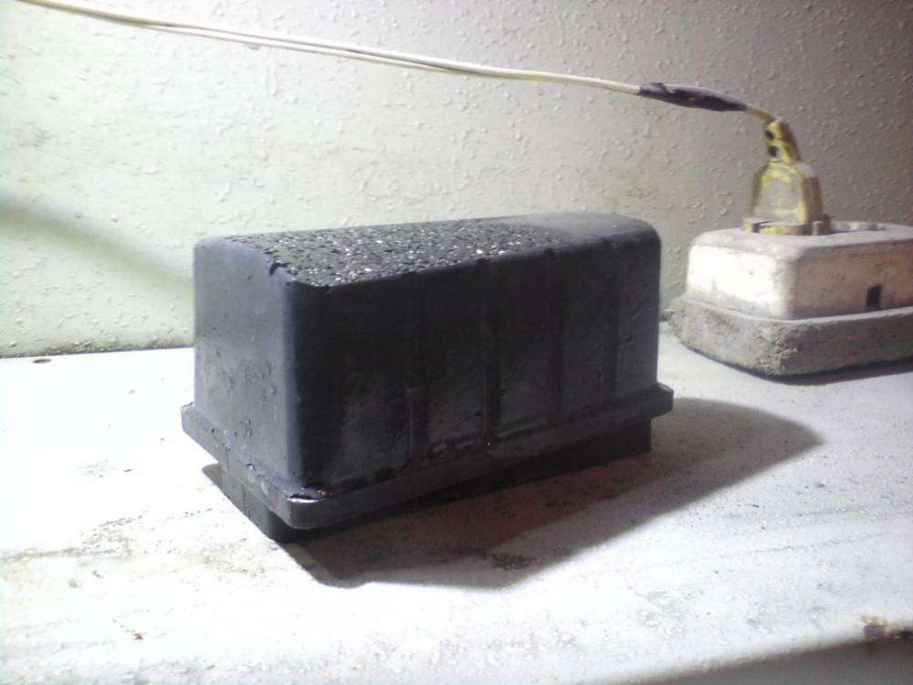

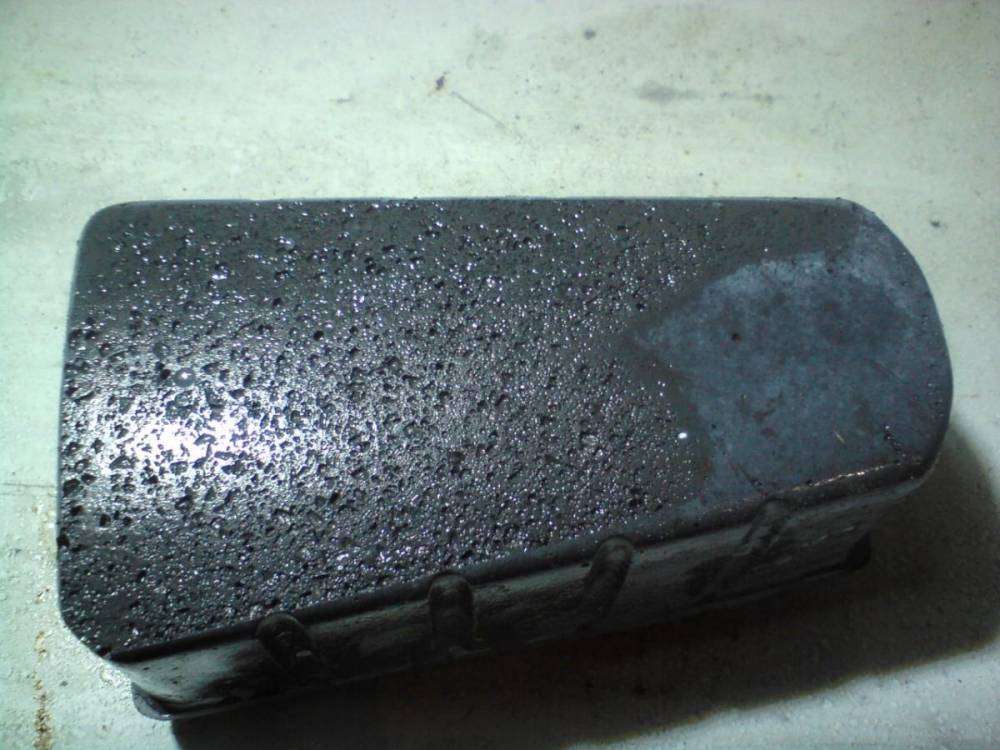

Мартынов Вадим Опубликовано 26 мая, 2012 Автор Опубликовано 26 мая, 2012 Обязательно сфоткаю,но они точно качаются,не стоят на месте,как маятники.А вот фото люкса.Но это старые фотографии,он ещё новый,у нас таких на головке 6-ть штук.Сейчас он конечно по-другому выглядит,потому-что я ему такие хорошие фаски снял,сделал канавки для воды.Плюс мы их по-порядку ставим,т.е они у нас все под номерами.1,2,3,4,5,6.И каждый раз их ставим на своё место.Но всё равно царапает.
Мартынов Вадим Опубликовано 26 мая, 2012 Автор Опубликовано 26 мая, 2012 Кстати если по нему пальцем провести он будет весь в каких-то мелких крошках.Правильно это или нет?И как сделать чтобы они не появлялись.Потому-что,я пока всё-таки думаю,что в них всё дело.Вот только что напарник звонил,который сейчас работает,сказал что из 5-ти стел,исцарапал третью,т.е прошёл первые две нормально,третью расцарапал,а потом ещё две прошёл нормально.Никакой логики.Я вообще не понимаю что происходит.
