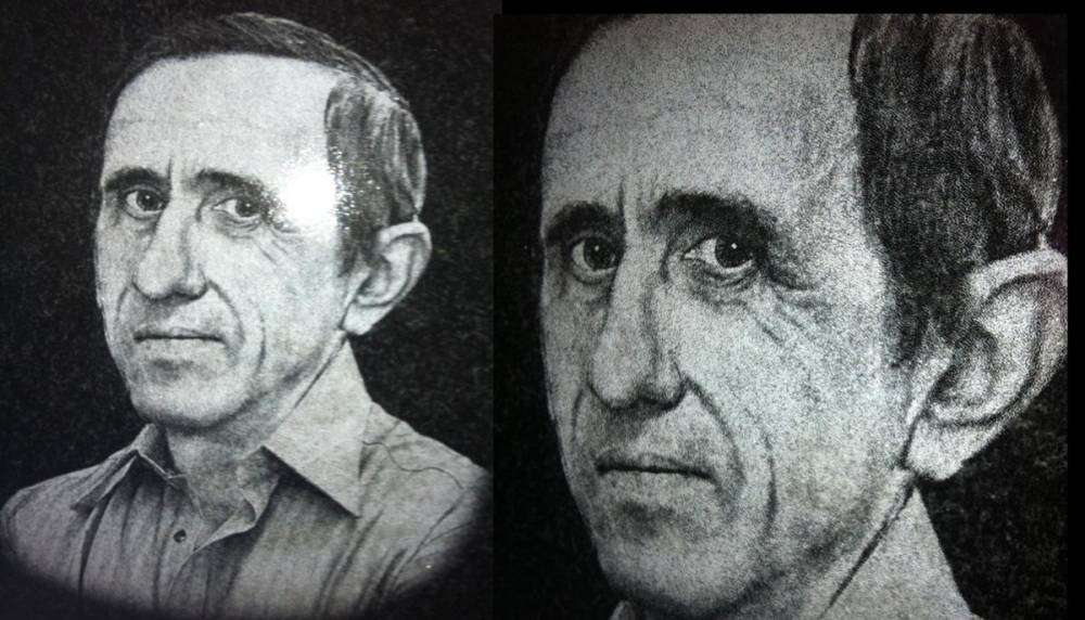

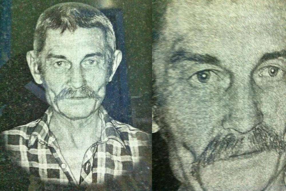

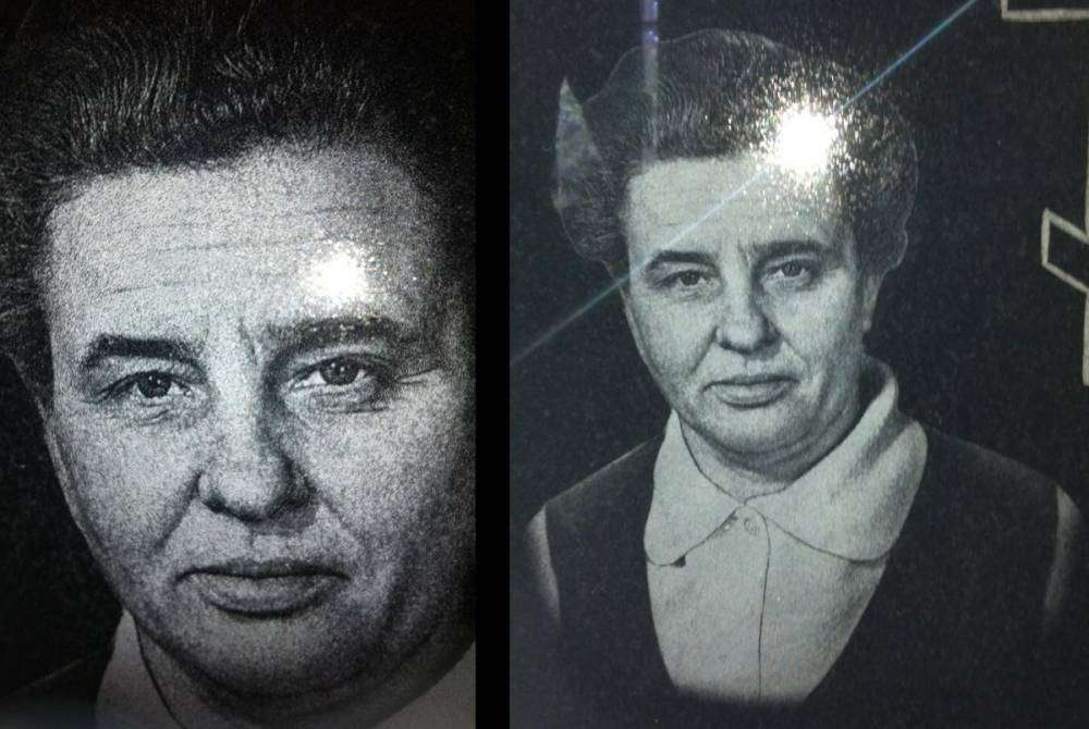

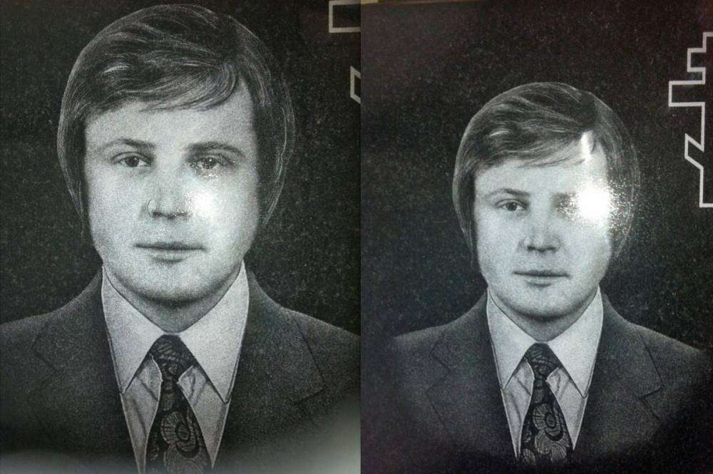

Вот свежая работа, вроде как рябь уходит по-немногу, или я может не объективно сужу? Опять же 1 проход ВК, Амах немного опустили.
post-1058-0-04477000-1339579175_thumb.jp
post-1058-0-90435900-1339579288_thumb.jp

Такой вот способ:
Прошли портрет без ВК на скорости 240 с значением А мах 5000, А2 2500, второй проход Амах - 6000, А2 - 3000, потом третий проход 7200 и 3200 соответственно. Получилось неплохо, без ряби. Проходы делает по полчаса. В некоторых случаях было и по 5 проходов, но в среднем 3-4 и по времени то же , что с ВК, но значительно лучше. Так сказать - вытягивает портрет постепенно. Есть одно но, ретушь делали контрастнее с ярко выраженными чертами лица.
Чуть позже выложу фото и ретушь.
Со своего опыта скажу, что скорость лучше ставить меньше 200, тогда результат симпатичней выходит (проверено тестами). А то что 2-4 я проходами с разными амплитудами можно добиться хорошего результата - это факт.
Но тут уже надо от станка не отходить, многим это не подходит.

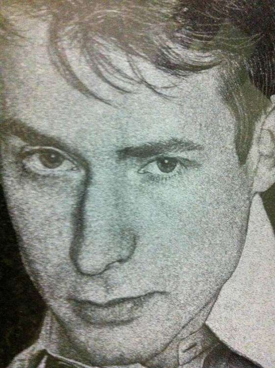

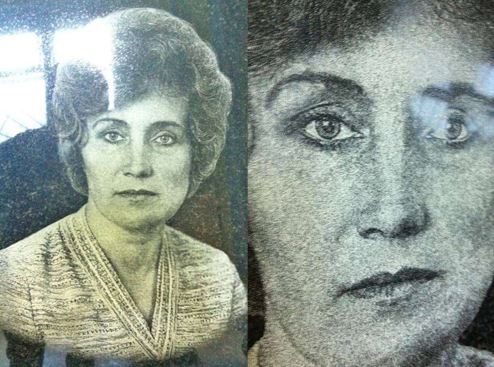

Вот еще работка, со станком в принципе разобрались передает полутона неплохо, рябь тоже вроде удалось минимизировать.
осталось ретушь усовершенствовать, для максимальной плавности переходов. Работаем дальше....
post-1058-0-51341700-1340445612_thumb.jp
post-1058-0-67940800-1340445824_thumb.jp

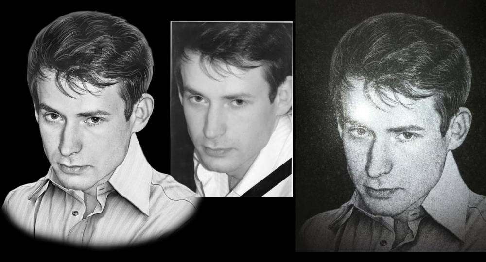

Свежая работка на карелии:
post-1058-0-47470000-1342100588_thumb.jp
post-1058-0-27581900-1342100640_thumb.jp

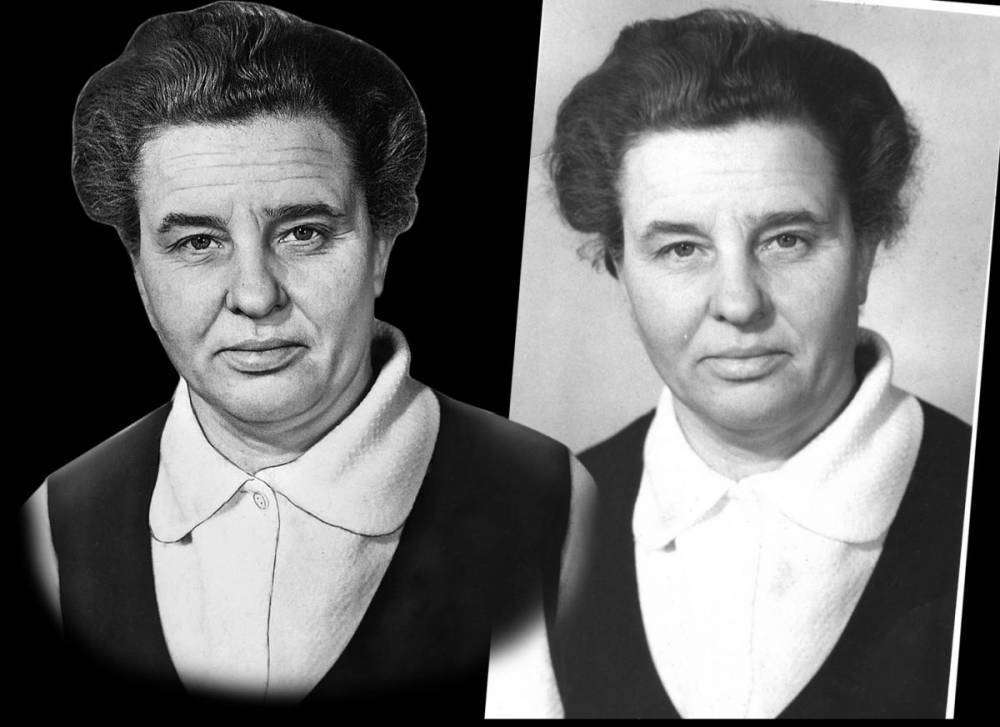

Свежая работа:
Начинающим станочникам могу дать совет - очень сильно влияет на качество граверовки игла, то есть если у вас разные иглы, т о под каждую нужно будет корректировать ретушь или настройки..
В иделале найти хорошие иглы, и купить одинаковые. Это даст стабильность в работе.
post-1058-0-78643700-1342515457_thumb.jp
post-1058-0-92431300-1342515897_thumb.jp
Как и предыдущие ВК 1 проход. Зимой будем пробовать амплитудный режим выдавать что-то приятное глазу.
У кого-то есть удачный опыт амплитудить сауновским станком на карелии?

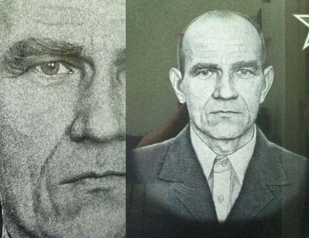

post-1058-0-93409500-1343129299_thumb.jp
post-1058-0-47058300-1343129370_thumb.jp
Сегодняшняя, настройки те же:
post-1058-0-60742200-1345312571_thumb.jp
post-1058-0-17899100-1345312850_thumb.jp
Станок стал лучше переваривать не очень качественную пищу.
