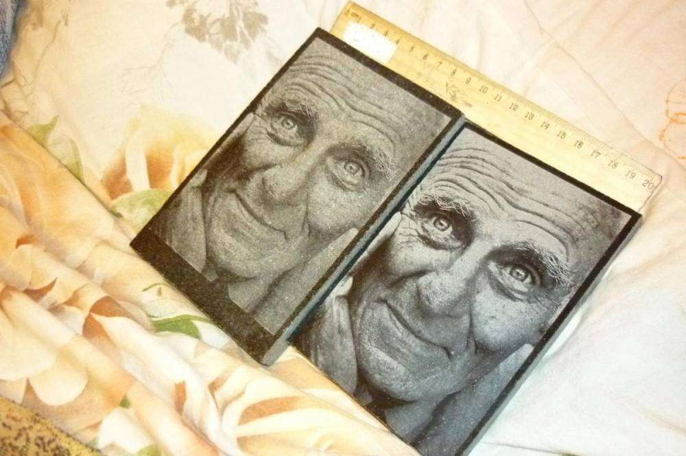

Suhoy Опубликовано 13 марта, 2013 Автор Опубликовано 13 марта, 2013 Свежая работа. Все то же самое. Фото неочень, но разглядеть можно. 1
bobo bobo Опубликовано 13 марта, 2013 Опубликовано 13 марта, 2013 @Suhoy, а карелия это типа очень конченый камень ??
Suhoy Опубликовано 14 марта, 2013 Автор Опубликовано 14 марта, 2013 Я бы сказал проблемный чуток. Чем то похож на наш "месный", но как мне кажется немного лучше. 1

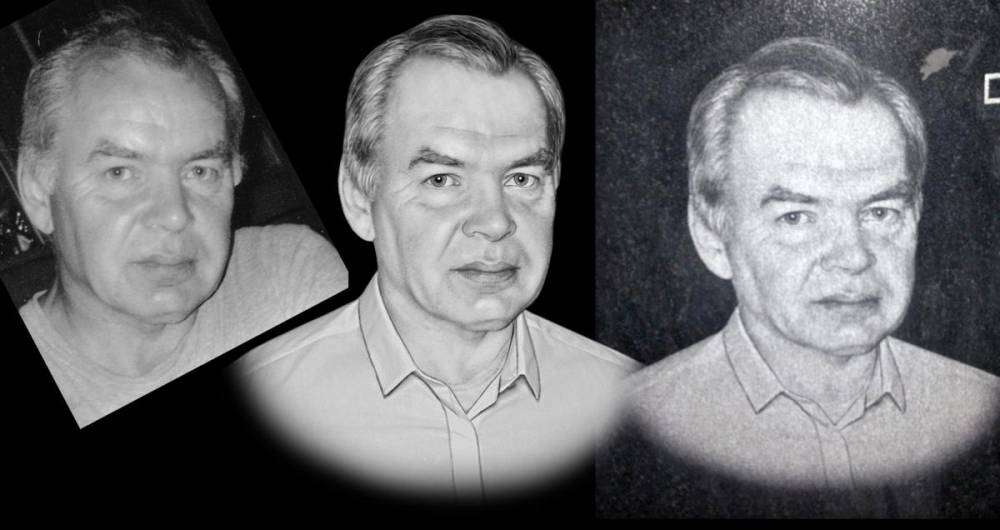

Samodelkin3 Опубликовано 22 марта, 2014 Опубликовано 22 марта, 2014 @Suhoy, а карелия это типа очень конченый камень ?? Карелия очень разная бывает, может партия придти весь в "мухах" возни с ним навалом, но попадается и словно монолит из сажи портреты на нём намного эстетичнее выглядят и возни с ними намного меньше. Справа с "мухами", слева без.
