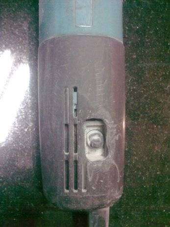

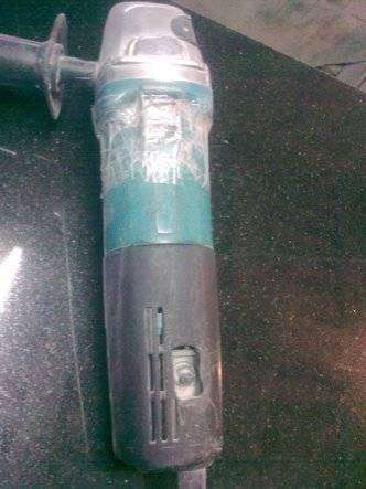

Выходил из такой ситуации.два маленьких неодимовых магнита ,один клеил на корпус второй на кнопку,бортик старой фиксации стачивал.
...то не держится,то уже выключить нельзя :angry:
небольшое хирургическое вмешательство и вуаля :new_russian:
просто и надежно :aag:
