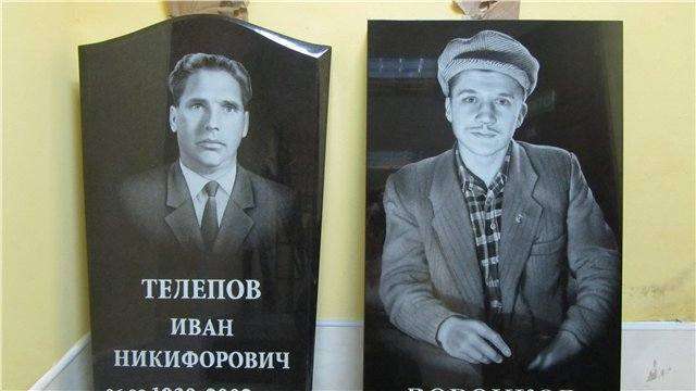

Популярный пост raddka Опубликовано 6 июня, 2012 Автор Популярный пост Поделиться Опубликовано 6 июня, 2012 Здравствуйте, дорогие! Спасибо всем за критику и оценку( любую!), и прошу прощения, что в этой теме пишу и выкладываю...ну, раз уж так...Только сильно не гнобите! Недостатки вижу, естесственно...Но!- могу сказать в свое оправдание, что " художника в клетку" рисовала, точнее вытягивала, с оччень плохого фото, мутнейшего и напрочь засвеченного, да и камень снимала телефоном, в натуре четче, стоит камень в Москве. Заказчику очень понравился, схожесть поразительная, а ведь практически из головы делала...Недостатки не было времени подчищать- работала " на дядю", торопил вечно, волчарою смотрел, не давал дорабатывать! Теперь всоя фирма- делаю как хочу- заказчики не торопят, а это главное! За большим рублем не гонюсь, я за "чистое искусство". Образование- мать и отец художники, худграф колледжа в Ю- Польском, немного Глазуновки( бросила), затем Суриковка(3 курс)...Пишу всю свою сознательную жизнь, от безнадеги с 15 лет писала и рисовала на заказ портреты, рисовала на Арбате..занималась дизайном худ.ковки.Волосы рисую "чертилкою"- с алмазным стоматологическим буром. Сейчас пробиваю 1 пучком вообще на 1, и довожу машинкой.Не закончен,Что в кепке- с учень старого плохого засвеченного фото тоже! ну люблю я еще и головой поработать, а не просто копировать!я в какой- нито другой темке еще пару фот кинуэтот не закончен....Заказчица приходила, зарыдала, все портрет руками трогала, и......презентовала мне 2 десятка яиц свойских(сама в деревне живет). Муж теперь надо мной прикалывается- " Яник- то у нас, за яйца работает!" 10 Ссылка на комментарий Поделиться на другие сайты Поделиться

Тёха Опубликовано 7 июня, 2012 Поделиться Опубликовано 7 июня, 2012 @raddka, роботы хорошы!!! Молодчина. Я не раз писал про алмаз и тибе напишу. Через год всё что процарапано алмазом (нормально процарапано а не просто полоска) стаёт синеватого оттенка. поетому либо царапай победитовой чертилкой (я сам незнаю почему но от неё волосы нормальные) либо машинкой. Ссылка на комментарий Поделиться на другие сайты Поделиться

raddka Опубликовано 30 декабря, 2012 Автор Поделиться Опубликовано 30 декабря, 2012 Здравствуйте все!!!! С наступающим!!!!!! Работаю, как и все. Машинки из Самары заказываю, Машки, Сашки и Тёщи называются. Скарпели в Москве беру. В качестве чертилок использую механические карандаши и стоматологические боры( благо, стоматолог- друг поддерживает). Рисую " для души", никогда не гонюсь за деньгой, беру столько, сколько считаю, заработала. Сейчас своя мастерская, и теперь могу рисовать так, и столько, как захочется. Клиентурой обрастаю....солидной....хм...А так....какой совет дать? ...Я не знаю. Еще раз всех с праздником!Камнями занимаюсь- Индия, Китай, Карелия. Ссылка на комментарий Поделиться на другие сайты Поделиться
