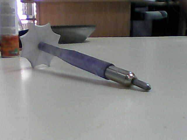

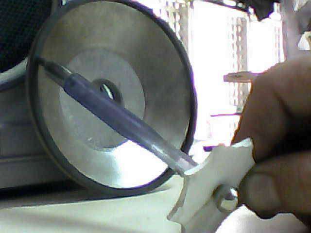

shuldgonzo Опубликовано 14 июня, 2012 Автор Опубликовано 14 июня, 2012 Нет проблем, покажу только я ни чего не придумал, говорю же покопался и нашел решение, уже готовое. Взял старый масляный стеклорез, отломил режущую головку, высверлил в ней отверстие 3мм. под шток иглы. У масляного стеклореза в основании рукоятки есть болт для залива масла, с помощью его крепиться ромбовидное направляющее основание для точной заточки граней иглы. Я его сделал 8-и гранным. Ну а дальше все просто, относительно заточного диска чертим параллельную линию на столе на необходимом расстоянии для задания нужного угла заточки, и начинаем точить. Не забываем время от времени охлаждать иглу водой. Заранее приношу извинения за качество фото и отсутствия наждака, где наждак не камеры, где камера нет наждака, так что я так, на примере заточного диска показываю. Еще выложил бы файл корела с макетом основания, но форум не разрешает почему то. Если что, могу на почту выслать. Но думаю что в этом не будет необходимости. 4
