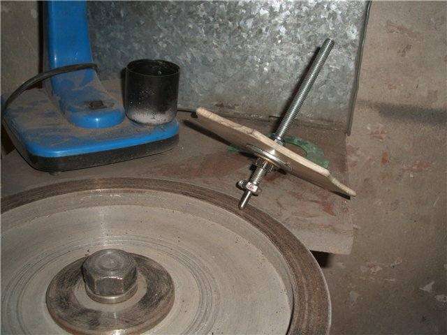

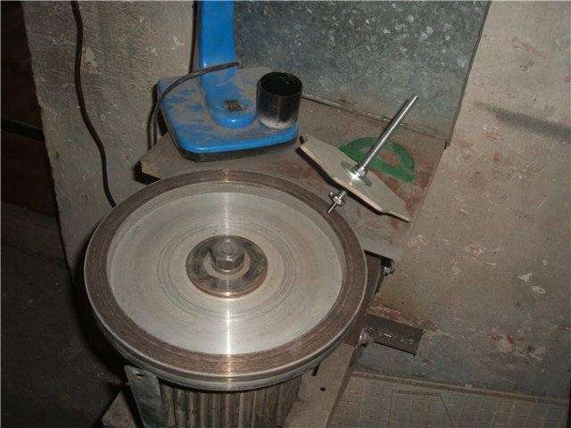

shuldgonzo, отличная приспособа - плюсанул.
Вставлю свои скромные наблюдения по поводу нее: Грани выдержать с такой приспособой легко, а вот угол заточки все еще выставляем вручную.
Предлагаю такое усовешенствование:
Вариант 1 - удлиняем заднюю часть направляющей так, чтобы ее длина (на рисунке - В) была в два раза длинее расстояния от центра восьмиугольника до середины его граней (на рисунке - А).
Тогда мы получим угол направляющей относительно поверхности стола - 30, что в итоге дает нам угол заточки граней на игле - 120. если угол нужен отличный от 120-ти, тогда также просто воспользовавшись учебником тригонометрии за 8-й класс (ну и геометрии за 5-й), высчитываем необходимое отношение длины направляющей к малому радиусу многоугольника.
Вариант 2 - сложнее в изготовлении, но гораздо проще и точнее потом в эксплуатации. Используя те же расчеты, делаем направляющую объемной в виде равносторонней пирамиды.

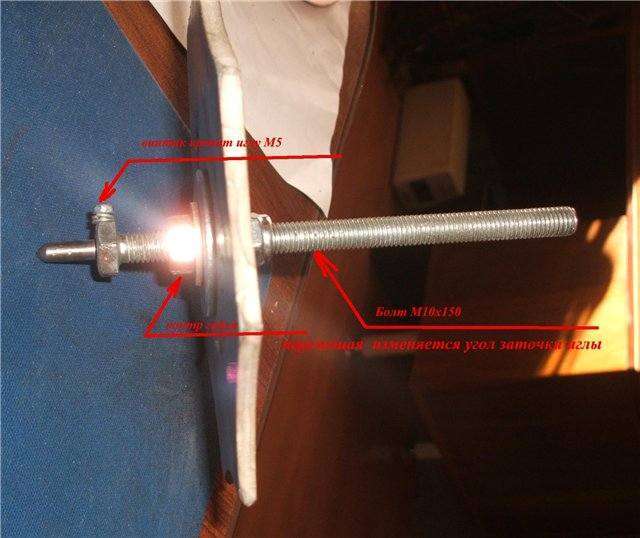

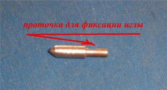

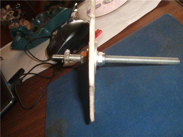

Вот подсмотрел на форуме и доработал заточной модуль-работает на все сто. Перемещая гайками Восьмиугольник (а можно семи, шести) по болту меняется угол заточки. Проточка на игле позволяет приследующей заточке попадать в грани ( если не меняли угол заточки) В головке болта сквозное отверстие и резьба М5 для крепежа зажимного винта. В центр головки ю\болта просверлено отверстие для хвостовика иглы.Дальше всё понятно. если игла плохо царапает поверхность плитки (сравнивай с новой иглой зажимай) и точи. Делов пять минут и никаких понтовых за 80тыр.
