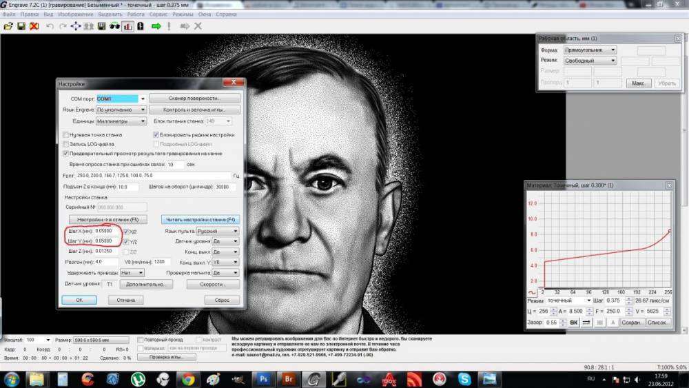

alexkryl Опубликовано 23 июня, 2012 Опубликовано 23 июня, 2012 Доброго времени!Столкнулись с проблемой. Станок при гравировке рисунка уводит его то вправо , то влево, причем не оставляя полос.Кто сталкивался?Какое решение может быть? Я так предполагаю, что это не проблема механики....хотя, кто знает...
bobo bobo Опубликовано 23 июня, 2012 Опубликовано 23 июня, 2012 Проверь одинаковое ли значение в настройках стоит
alexkryl Опубликовано 23 июня, 2012 Автор Опубликовано 23 июня, 2012 Проверь одинаковое ли значение в настройках стоит Проверил. Одинаковое. А станок хорошо закреплен? Не гуляет? Станок не гуляет. В чем проблема, пока не разобрались. Искажение идет плавно, в сторону уводит без "ступенек" и полос. Ощущение, что рисунок "пьяный".
