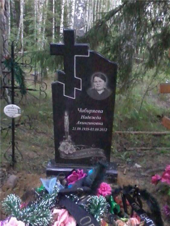

jon Опубликовано 25 июня, 2012 Поделиться Опубликовано 25 июня, 2012 Вот моя первая работа.Благодарю за идею ТЁХУ, а также Зенона. Памятник вырезан и обработан инструментом от Зенона. В дальнейшем буду выкладывать другие работы. Занялся резкой совсем не давно.Ничего конечно сверхестественного,строгость.Немного ещё заполирую торцы,чтоб весь был заполирован 1 Ссылка на комментарий

jon Опубликовано 25 июня, 2012 Автор Поделиться Опубликовано 25 июня, 2012 Правее креста, форму для памятника нашёл на сайте одной ритуальной фирмы, портрет был правее креста.Что скажете? Ссылка на комментарий
Тёха Опубликовано 25 июня, 2012 Поделиться Опубликовано 25 июня, 2012 Крест очень большой (кстати и кривой). но я знаю что там была трещина которую нужно было вырезать. нормаьно. Ссылка на комментарий
jon Опубликовано 25 июня, 2012 Автор Поделиться Опубликовано 25 июня, 2012 Крест я по угольнику размечал и вырезал, ракурс скорее не тот.Сколько примерно будет стоить такая форма? подскажите Ссылка на комментарий
boris01 Опубликовано 25 июня, 2012 Поделиться Опубликовано 25 июня, 2012 15$- цена этому творению Ссылка на комментарий
jon Опубликовано 25 июня, 2012 Автор Поделиться Опубликовано 25 июня, 2012 Стелла 130*60*8. сфотографирована под наклоном на тележке, не в вертикальном положении. Ссылка на комментарий
Саша Опубликовано 26 июня, 2012 Поделиться Опубликовано 26 июня, 2012 boris01Я так понимаю ты посчитал по цене волны?А то что там пол креста вырезается и полируется не всчёт чтоли?JonНа кресте можно прорезаться глубже и обязательно фаски сниматьнадо... Ссылка на комментарий
Тираспольский Опубликовано 26 июня, 2012 Поделиться Опубликовано 26 июня, 2012 Такой крест лучше вырезать с правой стороны арки - стелыМеньше проблем с полировкой угла с перемычкой косой Ссылка на комментарий
idolon Опубликовано 27 июня, 2012 Поделиться Опубликовано 27 июня, 2012 Слишком большой крест,цена за работу 2.5-3 р ,хотя многое зависит от регионов везде всётаки расценки сильно разняцца!и волну нужно резать было как выделено,а так для начала неплохо! Ссылка на комментарий
jon Опубликовано 27 июня, 2012 Автор Поделиться Опубликовано 27 июня, 2012 Понял, всё учту! Про крест- никак не могу найти фото с которого я резал свою стелу. Нашёл форму,как я говорил на одном сайте,однако фото "выдрать" с сайта не могу. Только распечать. Есть распечатка формы, попробую её отсканировать и выложу. И можно будет сопоставить мою работу и "оригинал".Т.е. я думаю изначально форма была так задумана, а я уж её скопировал. Учитывая особенности стелы. Ссылка на комментарий

jon Опубликовано 29 июля, 2012 Автор Поделиться Опубликовано 29 июля, 2012 доработал немногокрест был выделен. 1 Ссылка на комментарий
boris01 Опубликовано 29 июля, 2012 Поделиться Опубликовано 29 июля, 2012 не совсем продуманная работа, мало места на портрет. Ссылка на комментарий
jon Опубликовано 30 августа, 2013 Автор Поделиться Опубликовано 30 августа, 2013 Снимал с телефона.Это самые первые мои пробные работы. Ссылка на комментарий
JKslen Опубликовано 30 августа, 2013 Поделиться Опубликовано 30 августа, 2013 Моё мнение ,фаски на кресте должны быть или шлифовка, или полировка, но не на половину. Ссылка на комментарий
Могучий Опубликовано 30 августа, 2013 Поделиться Опубликовано 30 августа, 2013 Хотелось бы сказать по полукресту если закажут ещё подобную работу у вас - что вполне вероятно, крест задавил портрет, предложи внутренний контур креста спрятать за портретом с обрывами и портрет увеличить можно будет))) Молодец, понравилось мне одно выражение: нормально делай нормально будет. Ссылка на комментарий
Руслан Опубликовано 31 августа, 2013 Поделиться Опубликовано 31 августа, 2013 крест задавил портрет, предложи внутренний контур креста спрятать за портретом с обрывами и портрет увеличить можно будет Невозможно задавить то, чего нет!!!! Ссылка на комментарий
jon Опубликовано 31 августа, 2013 Автор Поделиться Опубликовано 31 августа, 2013 Стела была с трещиной единственный вариант на тот момент был крест вырезать. Портрет действительно маловат, не спорю,но по фото судить качество портрета не стоит. я же написал,что снимал с телефона 2мп и в сумерках поэтому и передача такая. Я в целом хотел поинтересоваться. Такой то делать больше не получиться, т.к. с трещиной брать не собираюсь. А можно вообще эту тему удалить. Чтоб не засорять сайт своими начинаниями. Ссылка на комментарий

Могучий Опубликовано 1 сентября, 2013 Поделиться Опубликовано 1 сентября, 2013 Стела была с трещиной единственный вариант на тот момент был крест вырезать. Портрет действительно маловат, не спорю,но по фото судить качество портрета не стоит. я же написал,что снимал с телефона 2мп и в сумерках поэтому и передача такая. Я в целом хотел поинтересоваться. Такой то делать больше не получиться, т.к. с трещиной брать не собираюсь. А можно вообще эту тему удалить. Чтоб не засорять сайт своими начинаниями. jon старайся заднюю так быстро не включать, ты камень также пилишь - всё больше не буду пилить!!! Ссылка на комментарий
jon Опубликовано 1 сентября, 2013 Автор Поделиться Опубликовано 1 сентября, 2013 Я имел ввиду по пропорциям креста, и при выборе стелы надо будет внимательно рассматривать камень. И стелы с трещинами стараться не брать,чтоб не манипулировать пропорциями. Ссылка на комментарий
Саша Опубликовано 1 сентября, 2013 Поделиться Опубликовано 1 сентября, 2013 jon нармально сделал для первого раза, а критика она полезна, тока её фильтровать надо ... Ссылка на комментарий
