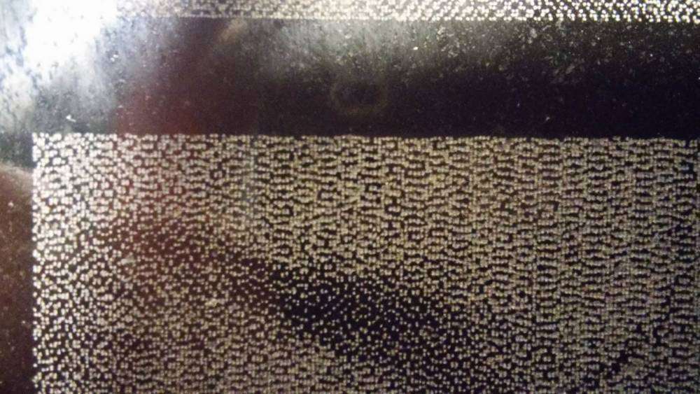

Alaverdi48 Опубликовано 11 мая, 2017 Опубликовано 11 мая, 2017 10 минут назад, Alexey сказал: резонанс исключил Почему исключил? Сколько станку?
Alexey Опубликовано 11 мая, 2017 Опубликовано 11 мая, 2017 5 Лет Я поднял ось Z почти до упора вверх и бил в таком состоянии так избавился от вибрации по Z ну как я думаю полосы идут через определенный промежуток 3-4 мм и только в серых тонах, значит ошибка програмнная наверно 5 большой возраст но пробег не большой, не много заказов у меня
Alexey Опубликовано 11 мая, 2017 Опубликовано 11 мая, 2017 @Тёха боюся я его разбирать, в сезон назад то я его не соберу))))))))))))))))))))))))))
Alaverdi48 Опубликовано 11 мая, 2017 Опубликовано 11 мая, 2017 @Alexey так не обязательно по зет проблема.
Тёха Опубликовано 11 мая, 2017 Опубликовано 11 мая, 2017 Твои проблемы. Я сначала разбирал станок, изучал, а после только работал)
Alaverdi48 Опубликовано 11 мая, 2017 Опубликовано 11 мая, 2017 Только что, Alexey сказал: назад то я его не соберу))) соберешь. Я первый раз тоже очковал. Руки работают, видят глаза))) 1
Покусяка Опубликовано 11 мая, 2017 Опубликовано 11 мая, 2017 у меня такие же полосы на 8ке (60*90), прям один в один, и тоже на сером. полосы с момента покупки. "избавилась" путем снижения скорости до 150-170 (выше 200 уже полосит). конечно, понимаю, что проблема все равно требует решения... однако, тоже боюсь не собрать обратно быть может через пару лет созрею)) а пока для меня слова "ШВП", и "соосность" полны магии)))
Alexey Опубликовано 11 мая, 2017 Опубликовано 11 мая, 2017 на скорости 140 работаю всегда, фото не пойму есть полосы или нет
Alexey Опубликовано 11 мая, 2017 Опубликовано 11 мая, 2017 на до на китайце попробоавать стукнуть, карелия не дает картинки,одни жилки торчат
Alexey Опубликовано 11 мая, 2017 Опубликовано 11 мая, 2017 @Alaverdi48 да один, голову проверить переставить не получится
древний Опубликовано 11 мая, 2017 Опубликовано 11 мая, 2017 Не голова это. Это икс. Подожмтие гайку за муфтой двигателя для начала.Не забудьте сначала отпустить держатель на противоположной стороне иначе вы люфт не увидите.
Alexey Опубликовано 11 мая, 2017 Опубликовано 11 мая, 2017 @древний @Тёха спасибо какую из них сначала отжать, как правильнее открутить затянуть?
древний Опубликовано 11 мая, 2017 Опубликовано 11 мая, 2017 Гайка эта.Чтобы ее правильно зажать нужно снять дв. А с противоположной стороны вала есть тоже подшипник.Короче все остальное освободить, не обязательно открутить, просто освободить чтобы выбрать люфт, а он там должен быть.вернее есть . Пережимать нельзя. Да люфт осевой.
Alexey Опубликовано 12 мая, 2017 Опубликовано 12 мая, 2017 В 11.05.2017 в 14:17, древний сказал: Не голова это. Это икс. Подожмтие гайку за муфтой двигателя для начала.Не забудьте сначала отпустить держатель на противоположной стороне иначе вы люфт не увидите. В 11.05.2017 в 17:19, древний сказал: Гайка эта.Чтобы ее правильно зажать нужно снять дв. А с противоположной стороны вала есть тоже подшипник.Короче все остальное освободить, не обязательно открутить, просто освободить чтобы выбрать люфт, а он там должен быть.вернее есть . Пережимать нельзя. Да люфт осевой. Спасибо С обратной противоположной стороны к двигателю не найду чем закреплен подшипник, вал в него впресован вроде как его там ослабить? Извиняюсь за вопросы делитанские, ни когда не лазил туда, первый раз. Видео на диске сауно не нашел, только видео как снять двигатель.есть
Тёха Опубликовано 12 мая, 2017 Опубликовано 12 мая, 2017 @Alexey снизу в пазах. Если нет то сними черные пластиковые полоски.
Alexey Опубликовано 12 мая, 2017 Опубликовано 12 мая, 2017 @Тёха все врубился, завтра посмотрю я только по бокам снял все, про низ не думал не доглядел @Тёха ось Z снимать? или с ней можно
BOR Опубликовано 23 августа, 2017 Опубликовано 23 августа, 2017 Всем привет. Только вышел из отпуска, отдохнул а осауно сюрпризик. Оба станка 8.0Б и 7.1 заполосили. Нужна помощь. На семерке поплыли строчки волнами и появились вертикальные полосы.примерно через 5 мм. На фото видно. ... Позатягивал швп, полумуфты. Чтоб это могло быть?........
KURO Опубликовано 27 августа, 2017 Опубликовано 27 августа, 2017 я всегда побеждаю такую проблему заменой муфты на оси Х, эта муфта больше всего работает и больше всего изнашивается, ее чаще всего приходитсяя менять, при установки муфты ее нужно обязательно раздвинуть немного, затягивать болты двигателя потихоньку по диагонали во время движения каретки , сильно не затягивать, кстати часто бывают муфты бракованные и сразу начинают касячить на это тоже внимание обратите в среднем раз в год меняю муфту на ос х, так как станики мои работают сутками и эта муфта быстро изнашивается еще момент, автор пишет что слевой стороны портрета полосы, дело в том что я так думаю что он работает в режиме ВК, после перехода на следующую строчку каретка немного раскачивается, это тоже кстати может давать погрешности, ОСОБЕННО ЕСЛИ МУФТА ПЛОХАЯ, как раз слевой стороны он переходит на следующую строчку, при большой скорости можно даже заметить кривизну линии, игла идет не совсем ровно, нужно в настройках увеличить паузу после перехода на следующую строчку, это немного помогает и улучшает качество работы, это делается для того чтобы каретка перестала раскачиваться и потом начала движение по оси Х
