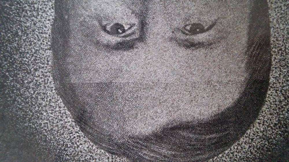

Всем привет..   С волнами на семерке как то разобрались , а вот нужен совет по полосам на версии 8.0б.  Периодически один раз на 2 портрета делает вот такую полосу . При чем всегда на более светлую.    ..  Скорее всего увеньшается зазор, но проверить щупами толком не могу.    Вряд ли это усиливается сила удара. Что я проверял...
1 Заменил провода , основные R z m.
2. пРОВЕРИЛ  Швп и подшипники по зет
3 Проверил зазамление
4. Снимал датчик уровня,  подстроил значение под  ноль.
5. поменял болтик на лапке
такое ощущение что соскакивает зазор...    Проверяю при остановленом станке, зазоры ставятся нормально....Может как то попробівать чуствительность датчика как то повысить или понизить....   Кто знает как ?
В общем помогите кто чем может !!!!! Станок стоит по уровню,     скорость 250, но и при 200 полосит..      В осномном начинает на одежде.  или второй проход

BOR-очень интересно про чувствительность датчика может кто то подскажет...
При работе с небольшим уклоном, посмотрите не вертится ли привод зет рывками. Если да уменьшите ток.
в резонанс входит, сделай небольшой наклон и уменьши скорость , если перестанет дроч. значит так и есть, перебирай ось Z
станок с пробегом 100-120 портретов,z двигаеться плавно и смазана,в резонанс с чем?
Р.Н.Б.- наклон заготовки?
скорость уменьшил,но все осталось как будто датчик повторяет удары иглы.....
попробуй вместо муфты поставить кусочек кислородного шланга на хомутики
намек на несоосность?
 Валик-поможет?
Муфты у меня хорошие.А вот в чем проблемма 100%  не скажу .Может быть в датчике.Можно в настройках поменять значение порога R
Какое значения , цыфра порога R?
Какая версия программы?

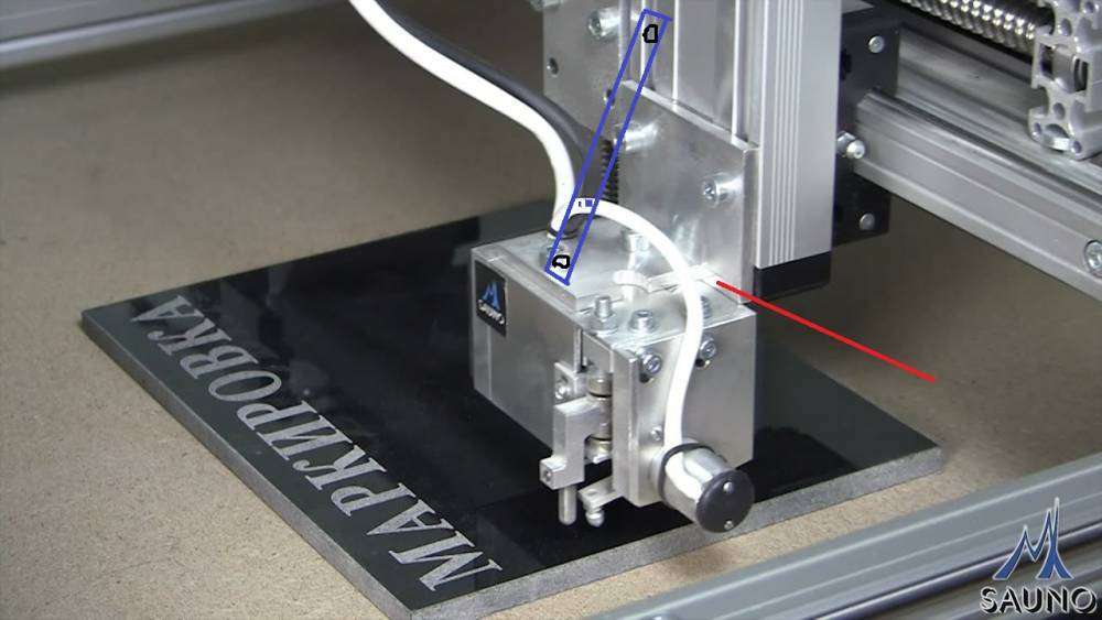

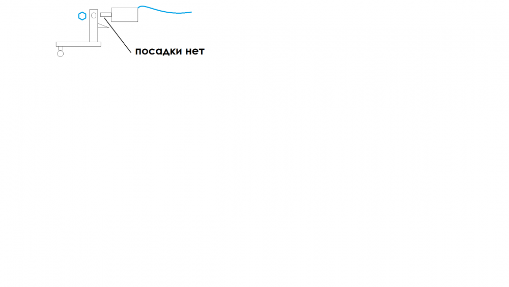

И о станке - сорвал резьбу на датчике уровня,сняв сам датчик стало ясно что все сделано на скоряк,там где необходима жесткость ее нет,где должна быть плотная посадка все держится на гаечке м3. Допустим с резьбой сам виноват,перерезал и все ок на м5.Подробнее о жесткости нужно ставить какую нибудь распорку на два болтика(или больше)как на рисунке,дальше датчик уровня и коромысло магнита тоже крепление еще то...В лапке  датчика уровня отверстие на 6мм в то время как вал датчика 4мм держит этот весь компот гаечка,без гровера,без шайбы,без герметика резьбы....

древний-вот интересно как это сделать без регулятора....
