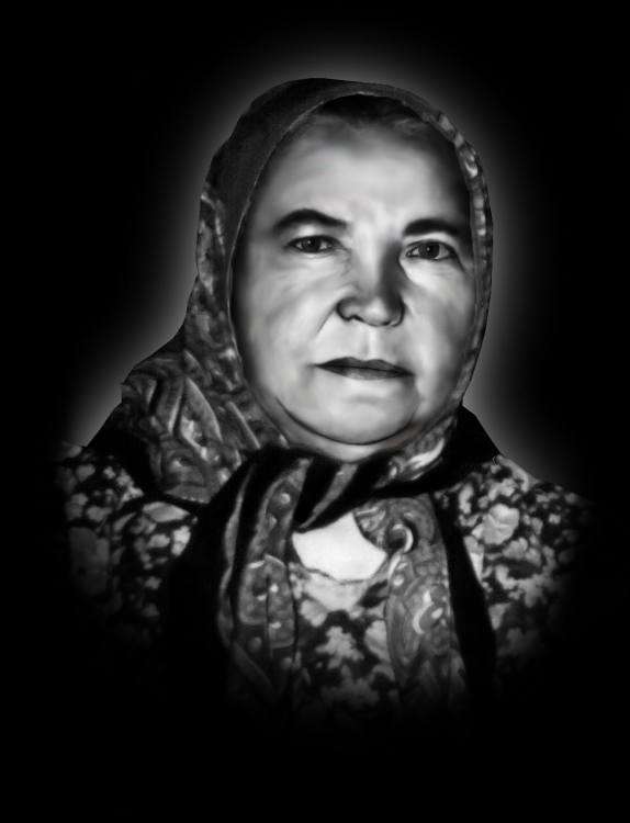

Владимир_КБУ Опубликовано 6 июля, 2012 Поделиться Опубликовано 6 июля, 2012 Никак не запустим в дело гравировку портретов, наносили картины, иконы, рамки... С обработкой портретов была основная запарка, сейчас у нас появился художник. Хотелось бы уточнить у знающих людейВот фотоВот обработкаРазмеры готового изображенияC какими параметрами запускать на станок чтобы было хорошо?)Иконы,храмы,рамки,свечки,цветы и прочее оформление печатаю на вот таких настройкахЖду советов! Во понедельник-вторник надо бы уже в работу пускать.. Ссылка на комментарий Поделиться на другие сайты Поделиться
Гость Опубликовано 6 июля, 2012 Поделиться Опубликовано 6 июля, 2012 Что бы было хорошо для начала, нужна ретушь! Это 90% успеха! Ну или %. Ссылка на комментарий Поделиться на другие сайты Поделиться
Владимир_КБУ Опубликовано 6 июля, 2012 Автор Поделиться Опубликовано 6 июля, 2012 Пример ретуши выше, вот и вопрос, хорошо оно или как?)При переводе фотошопом в битовый формат получается вроде как то что и надо быНо как это на станке будет выглядеть.. понятия не имею... да и с пикс/см возникают заморочки в фотошопе делалось 150 пкс/дюйм (~59 пикс/см) а на станке в данный момент при шаге 0.300 идёт 33 пикс/см нужно шаг увеличить или уменьшить, в плане повышать количество пикс/см или оставить как есть, или уменьшить? Ссылка на комментарий Поделиться на другие сайты Поделиться
Тёха Опубликовано 6 июля, 2012 Поделиться Опубликовано 6 июля, 2012 наверное пока ненадоело мне. ИНСТРУКЦІЮ прочитай))) зачем 150 пикселей если шаг 0.300. Там рядом стоит число возле шага. вот в том розришении и сохранй.А ретуш (хотя я не спец) напохожа. Ссылка на комментарий Поделиться на другие сайты Поделиться

Гость Опубликовано 6 июля, 2012 Поделиться Опубликовано 6 июля, 2012 Фото (ретушь) можно делать с любым разрешением, но переводить в бит нужно по умолчанию 33.33 это не просто так, все рассчитано не важно вал или зубчатый ремень. Тем более в вашем случае сей час не до эксперементов шаг в перед шаг назад, расстрел! Ссылка на комментарий Поделиться на другие сайты Поделиться
lobbb Опубликовано 6 июля, 2012 Поделиться Опубликовано 6 июля, 2012 не тратьте сообщения. читайте инструкцию и старайтесь задавать конкретные вопросы, ваш вопрос задан примерно так " что делать?".1 ретушь: вообще не понятно зачем столько нарисовано из головы, начните с того что делайте просто ксерокопию с использованием фильтров и уровней.2 настройки станка: его нужно включать бить и пробовать и делать выводы, нельзя ведь настроить монитор не включая его, также и станок нельзя понять что он бьет не набив и не посмотрев что и как. потом уже с опытом понимаеш что видиш на мониторе и что получиш на камне.у станка нет волшебной кнопки.Разговаривайте с руководством, если вы ему нужны пусть дает матерьял для проб настройки , ну и учебы, если это нужно вам и ваша зарплата позваляет покупайте сами у него плиту, в любом случае данный вопрос требует решения. и еще куча вопросом за чей счет брак, расценки работы и т.д. Ссылка на комментарий Поделиться на другие сайты Поделиться
Semen Опубликовано 6 июля, 2012 Поделиться Опубликовано 6 июля, 2012 сдесь гдето было выложено файл где пробита градация от 0 до90% Хочеш не хочеш но этот файл надо пробить для того что бы знать как перейдет ретуш на камнеь. А потом береш в фотошопе палитру инфо и пипеткой на любую черту тиц, И выдиш как она пробъеться на камне. Портрет идет в станок в разрешении самом близком к шагу. Разрешение выставляеш тоже в конще ретуши. Ссылка на комментарий Поделиться на другие сайты Поделиться
Владимир_КБУ Опубликовано 6 июля, 2012 Автор Поделиться Опубликовано 6 июля, 2012 2_.bmp изображение с 33 пикс/см сильно теряет в деталицазии... Такое и запускать? Ссылка на комментарий Поделиться на другие сайты Поделиться
Semen Опубликовано 6 июля, 2012 Поделиться Опубликовано 6 июля, 2012 а ретуш тебе зачем. Ссылка на комментарий Поделиться на другие сайты Поделиться
Гость Опубликовано 6 июля, 2012 Поделиться Опубликовано 6 июля, 2012 изображение с 33 пикс/см сильно теряет в деталицазии... Такое и запускать? Вот для этого и нужна грамотная ретушь, и фото хорошего качества. Главная задача ретуши добиться качества с наименьшими потерями, помочь станку с его настройками, выбить приближенный тон, или его иллюзию, сила удара, расстояние точек, специфика камня. Все опытным путем. Ссылка на комментарий Поделиться на другие сайты Поделиться
Владимир_КБУ Опубликовано 6 июля, 2012 Автор Поделиться Опубликовано 6 июля, 2012 Карельский Гранит - иного не выдают.. А о фото хорошего качества вобще приходится только мечтать, всё несут древнее, на фоне ковров и прочую некондицию. Ссылка на комментарий Поделиться на другие сайты Поделиться
