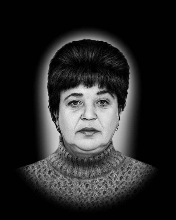

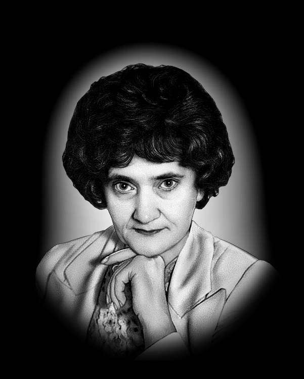

Валентина Опубликовано 25 июля, 2012 Опубликовано 25 июля, 2012 Здравствуйте всем! Делаю ретушь( вернее пытаюсь ). Портреты почему - то последнее время набиваются тёмными, хотя Бывают и светлыми. Директор винит меня, говорит, что это из-за ретуши. Настройки станка никто никогда не менял. А когда я пыталась объяснить, что станок нужно настраивать, мне однозначно сказали, что настройки ни при чём. Подскажите мне пожалуйста может ли это зависеть от ретуши? Я не так давно этим занимаюсь. Укажите пожалуйста ошибки ретуши.
chebis Опубликовано 25 июля, 2012 Опубликовано 25 июля, 2012 Ну если бывают и тёмными и светлыми не меняя настройки станка - то очевидно нужно и над ретушью подумать.
Semen Опубликовано 25 июля, 2012 Опубликовано 25 июля, 2012 Станок очень чуствительный к ретуши на мониторе на глаз не видно сколько процентов серого стоит поэтому портрет получаеться то темным то белым. в фотошопе есть палитра инфо береш пипкеткой цвет портрета хорошо удавшегося портрета и сравниваеш показания со своей ретушью. Если не совпадает тогда подтягиваеш.
chebis Опубликовано 25 июля, 2012 Опубликовано 25 июля, 2012 Ну в общем-то видно и на мониторе, но у меня это видение появилось почти через год работы.
Aids Опубликовано 26 июля, 2012 Опубликовано 26 июля, 2012 ретушь по светлости-тёмности - нормальная... тёмные портреты из-за тупой иглы бывают. попробуй поменять
